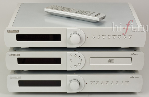

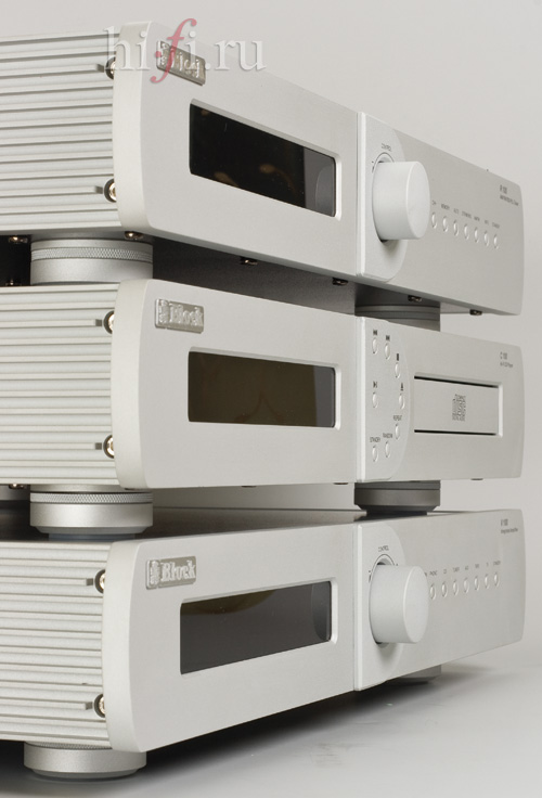

Стереокомпоненты класса Hi-Fi марки Block обладают солидной внешностью — в них видна немецкая добротность и породистость. И с первого же взгляда чувствуется достаточно серьезный звуковой потенциал. Обилие толстых алюминиевых пластин в корпусах всех трех модулей свидетельствует не только о солидности, но и о грамотном подходе к конструкции — мощные шасси обладают отличными антивибрационными свойствами, экранируют схемы от наводок и обеспечивают эффективный теплоотвод. Все детали корпусов подогнаны друг к другу самым тщательным образом. Информации о конкретной начинке приборов (марке ЦАПа и других комплектующих) мало, но мы располагали фотоснимками их внутренностей. Нельзя сказать, что все усеяно деталями, но первое, что бросается в глаза, — внушительные блоки питания. Плеер Block C-100 оборудован большим и мощным тороидальным трансформатором, и по разводке четко видно, что он питает два канала раздельно, избавляя их от перекрестных помех. Транспорт в целях минимизации наводок на этот узел закрыт металлическим кожухом. В усилителе же Block V-100 огромный тор, занимающий одну шестую часть всего внутреннего объема, закрыт квадратным колпаком из металла для полной защиты плат от возможных помех. Четыре основательных цилиндра-электролита на плате БП говорят о чистом питании всей усилительной секции. Коммутационный набор у аппаратов классический, ничего лишнего туда не привнесено, кроме, пожалуй, возможности использования проигрывателя компакт-дисков в роли транспорта — у него есть как цифровой оптический, так и коаксиальный выход. Апологетов аналогового саунда порадует фонокорректор в усилителе для подключения виниловой вертушки.

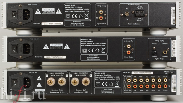

Вид сзади

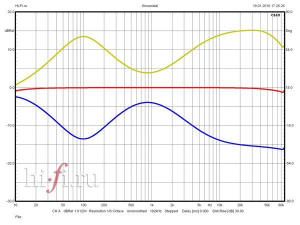

Усилитель демонстрирует ровную АЧХ на отрезке от 20 Гц до 20 кГц, однако кривые влияния регуляторов тембра подтверждают субъективные впечатления – темброблоком лучше не пользоваться (рис. 1).
Рис. 1

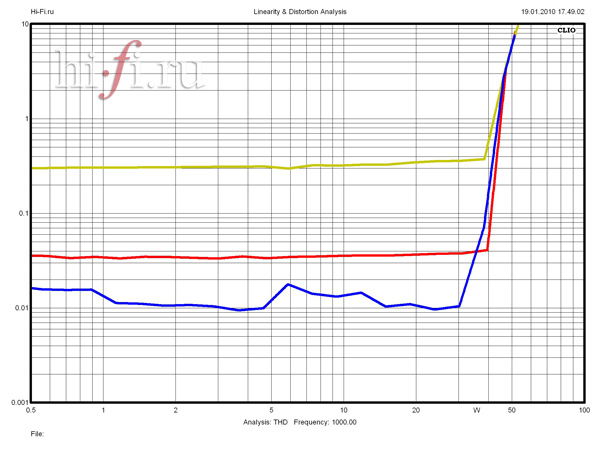

Максимальная выходная мощность близка к заявленной – 45 Вт при 0,7% КНИ на 8 Ом. Собственные шумы компонента невысоки, однако соотношение сигнал/шум все-таки не дотягивает до заявленных -88 дБ. Общий уровень искажений находится на весьма низком уровне вплоть до 45 Вт, при этом, что отрадно, он не растет с увеличением отдаваемой мощности (рис. 2).
Рис. 2
Красная линия - на частоте 1кГц
Синяя линия - на частоте 80Гц
Желтая линия - на частоте 10кГц
