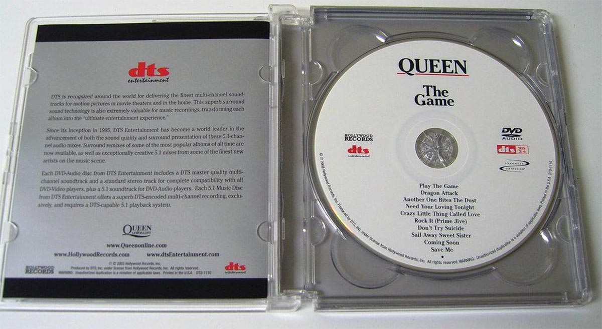

Стандарт DVD-Audio использует кодировку аудоконтента в формате PCM, который применяется в компакт-дисках, но кроме разрешения 16 бит/44,1 кГц здесь поддерживается разрядность 20 и 24 бит, а также частоты дискретизации 48, 88.2, 96, 176.4 и 192 кГц. Кроме того, в отличие от компакт-диска, стандарт DVD-Audio поддерживает до шести независимых каналов. Правда, частоты дискретизации 176,4 и 192 кГц могут использоваться только для двухканальной записи. Чтобы уложиться в ограничение по битрейту (9,6 Мбит/с), накладываемому стандартом DVD, на котором базируется DVD-Audio, при записи многоканальных дорожек 5.1 с разрешением 24 бит/96 кГц, которая требует пропускной способности 13,8 Мбит/с, применяется алгоритм сжатия без потерь MLP от Meridian Audio, который обеспечивает сжатие цифрового аудиоматериала с коэффициентом от 0,75 до 0,5.
SACD и DVD-Audio – как развивались форматы
Для хранения контента на диске используется структура, обусловленная стандартом DVD-Video. Соответственно, кроме аудиоматериала в высоком разрешении, на диске DVD-Audio могут быть записаны различные видеоролики, а также аудиодорожки в форматах со сжатием Dolby Digital и DTS. То есть, такие диски могут нормально воспроизводиться на обычных проигрывателях DVD, не поддерживающих формат DVD-Audio.

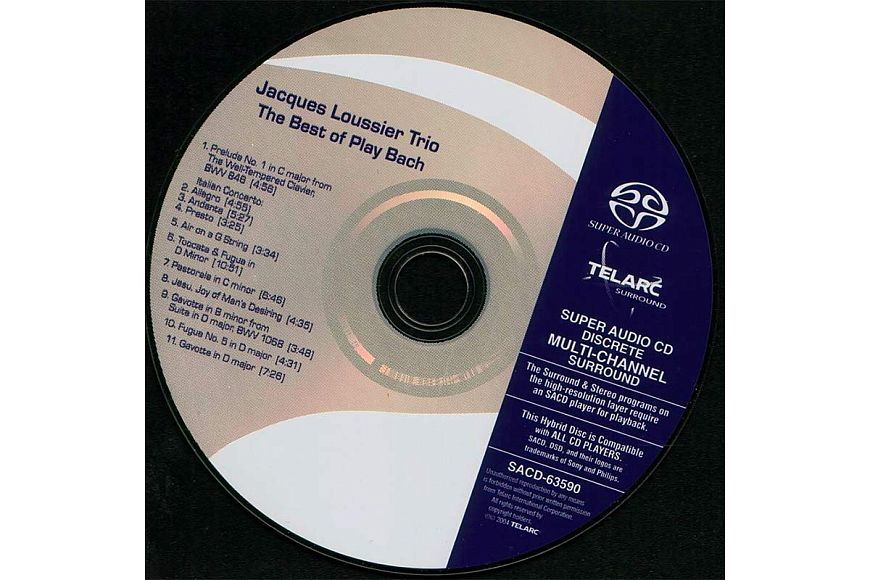

Super Audio CD – мы пойдем другим путем

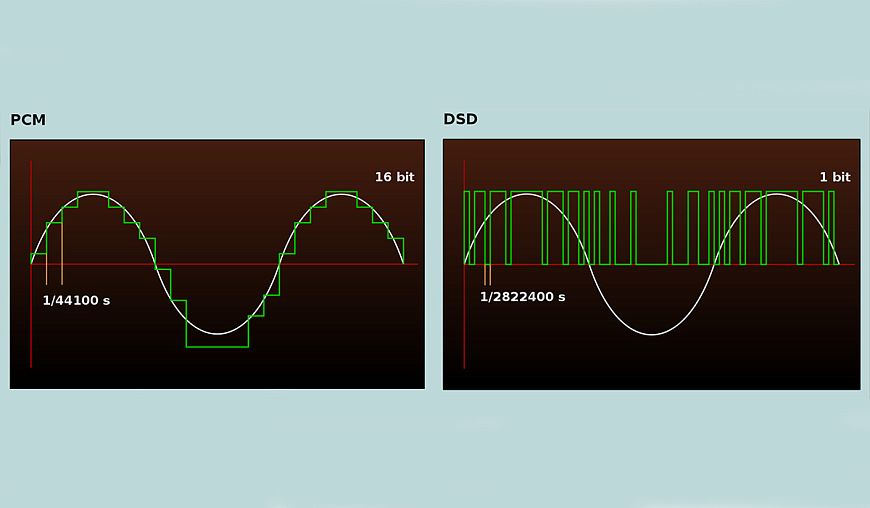

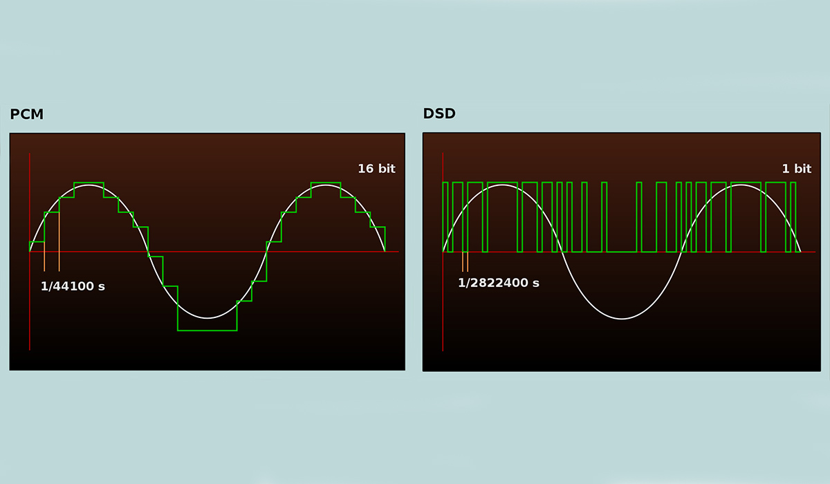

Представленный компаниями Sony и Philips в то же время – в 1999 году, формат аудио высокого разрешения SACD базируется на принципиально ином способе кодировки аналогового сигнала. Стандарт опирается на широтно-импульсную модуляцию с переменным шагом квантования. Ширина импульса определяет уровень аналогового сигнала. Точнее говоря, этот уровень определяется соотношением ширины импульса к ширине последующего “пропуска”. Формат Direct Stream Digital (DSD) использует для кодировки такой последовательности импульсов разрядность 1 бит и очень высокую частоту дискретизации – 2,8224 МГц. Стандарт SACD допускает наличие второго слоя на диске с записью в стандартном разрешении CD-DA. Такие гибридные диски (Hybrid SACD) могут воспроизводиться на стандартных CD-плеерах без поддержки аудио высокого разрешения. По статистике примерно половина дисков SACD являются гибридными. Также, аналогично DVD-Audio, стандарт поддерживает многоканальные записи с числом каналов 5.1.

Разработчики стандарта SACD позиционируют его как ориентированный на аудиофилов и подчеркивают потенциальные преимущества DSD с точки зрения качества звучания в сравнении с импульсно-кодовой модуляцией. Например, устойчивость к возможным ошибкам считывания и передачи информации у однобитного формата выше. Точнее говоря, влияние на качество звучания таких ошибок меньше. Дело в том, что произвольный бит в потоке DSD равноправен с точки зрения количества информации с любым другим битом. При многоразрядном кодировании всё намного сложнее – ошибка в старшем значащем бите (MSB) влияет значительно сильнее, чем в младшем (LSB). Например, при разрядности 24 бит влияние искажения MSB сильнее примерно на шесть порядков.
Кроме того, для преобразования такого цифрового потока в аналоговый вид достаточно использовать простой аналоговый низкочастотный фильтр. То есть, стандарт DSD подразумевает значительно меньше преобразований на пути от студии звукозаписи до акустических систем у вас дома. Это в теории. На практике, как это часто бывает, можно столкнуться с неожиданными нюансами. К примеру, на момент старта формата в начале века для мастеринга релизов использовали аппаратно-программный комплекс ProTools, который работал в формате PCM. То есть, исходный материал в DSD сначала конвертировали в PCM, затем обрабатывали в ProTools, а потом конвертировали обратно в DSD для записи на диски SACD. И даже при условии качественного выполнения такой двойной конвертации, преимущества нового стандарта сводились на нет. Комплексы для полноценного мастеринга в DSD появились намного позже.
