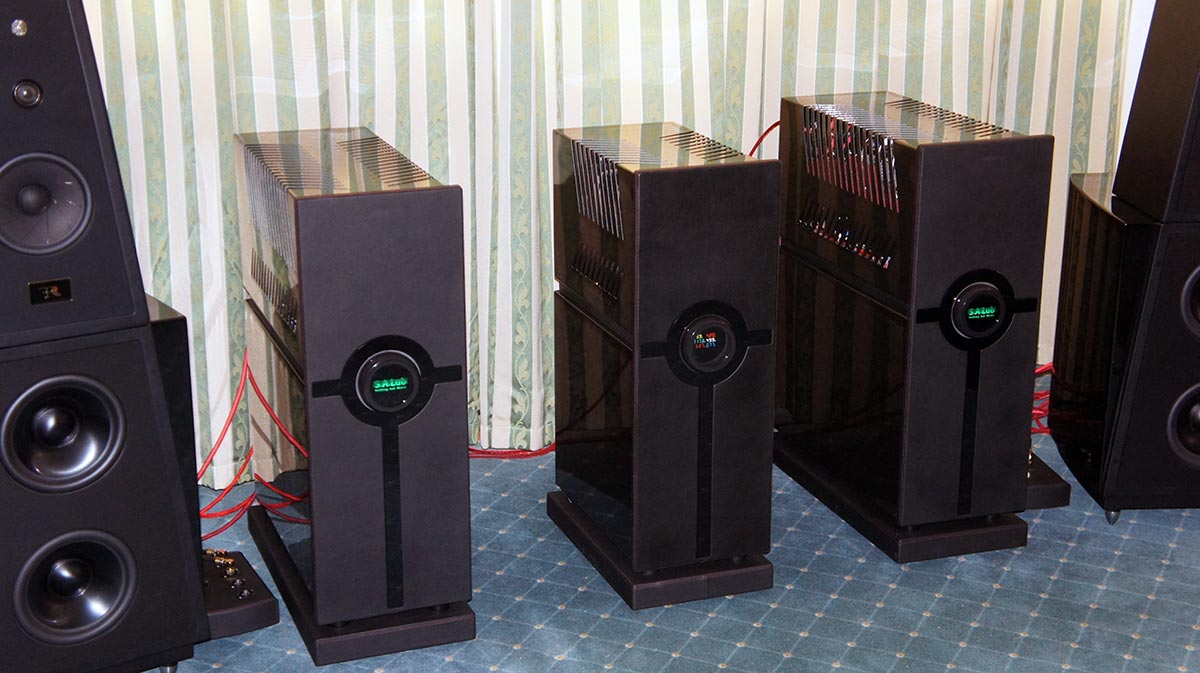

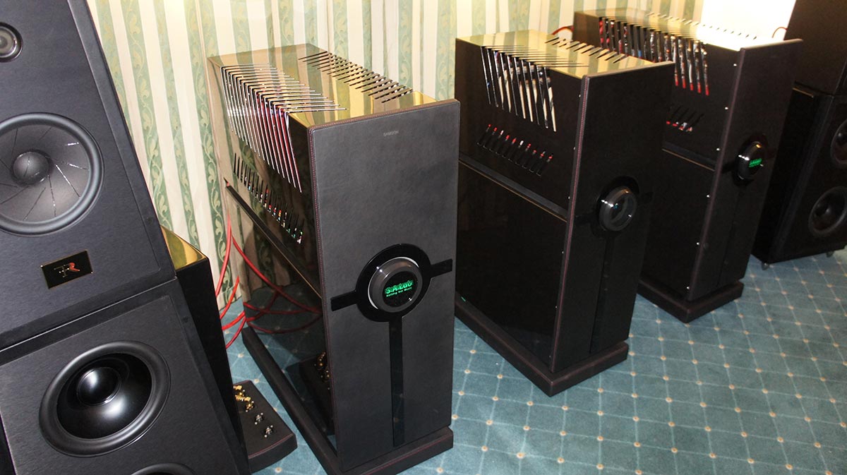

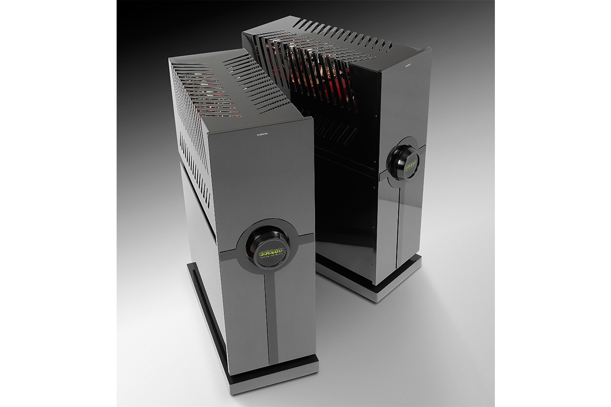

Комплект имеет оригинальный форм-фактор – если предварительный усилитель выполнен в привычной горизонтальной ориентации, то монофонические усилители мощности заключены в вертикальные корпуса, предназначенные для размещения на полу, при этом специальные антивибрационные плиты в них уже являются элементом конструкции. Такое решение не только позволяет обеспечить эффективный отвод тепла от ламп, но и физически максимально развязать шасси блока питания от сигнального тракта.

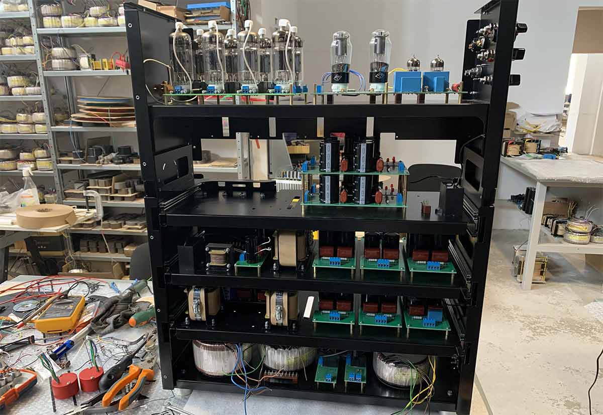

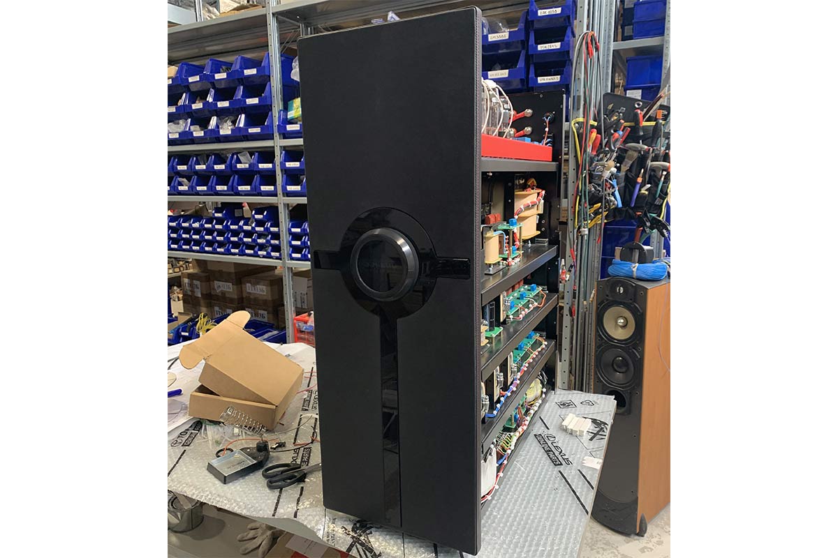

В блоке питания моноблоков есть на что посмотреть, ведь в нем реализован традиционный для S.A.Lab бескомпромиссный подход к раздельному питанию всех ключевых элементов усилителя. В усилителях мощности использованы несколько трансформаторов для раздельного питания самых ответственных узлов. Набор включает в себя трансформатор на 600 Вт для питания анодов выходных ламп, накальный трансформатор на 400 Вт для выходных ламп и еще один четырехсотваттный трансформатор для драйвера. Кроме того, сетки выходных ламп, а также каскады драйвера получают свое собственное стабилизированное питание.
Ламповый усилительный комплекс S.A. Labs Samson mkIII

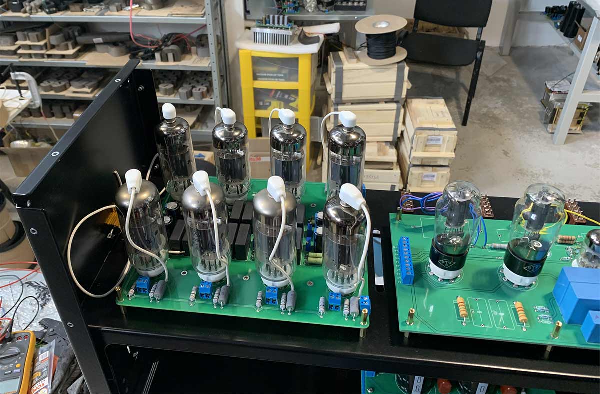

Еще одна особенность усилителей S.A.Lab, это применение в них оригинальных активных элементов, далеко не всегда входящих в общепринятый «шортлист» аудиофильских компонентов. В двухтактной схеме моноблоков Samson MKIII работает одна из любимых ламп Алексея Семина – отечественная 6П36С. В свое время она применялась в блоках строчной развертки черно-белых телевизоров, и у нее очень высокий ток катода, низкое внутреннее сопротивление и высочайшая линейность. Характеристики, как нельзя лучше подходящие для применения лампы в аудио. В каждом моноблоке S.A.Lab Samson MKIII установлены по восемь ламп 6П36С (четыре в каждом плече), включенных в ультралинейном режиме. На входе применен популярный двойной триод 12AU7, работающий в каскоде, а в качестве драйвера применена лампа 6V6.
Из интересных конструктивных особенностей нужно также отметить возможность применения в системе с Samson MKIII фирменного решения по введению обратной связи. В каждом усилителе мощности предусмотрены два отдельных канала обратной связи с глубиной 12 дБ и 24 дБ. Фирменный модуль может подключаться на выход УНЧ либо отдельно на каждую полосу трехполосной АС, для чего обмотка выходного трансформатора намотана по схеме тривайринга (tri-wiring). Очень интересное решение, которое обеспечивает значительную гибкость в выборе акустических систем, а также их согласовании с усилителем.
Сердце любого лампового усилителя, это, конечно же, выходные трансформаторы. Излишне напоминать, что во всех усилителях российской компании используются исключительно трансформаторы собственного производства. Разработчик подчеркивает, что выходные трансформаторы Samson и Hercules идентичны по своей мощности, при этом установленные в Samson выходные трансформаторы представляют собой результат глубокой переработки технологий Hercules. Выходная мощность моноблоков составляет 350 Ватт при нагрузке сопротивления 4 Ома, вес каждого усилителя мощности – 110 килограммов. Акустические терминалы допускают трехкабельное подключение и реализованы на солидных винтовых клеммах, позволяющих обеспечить нужно усилие для фиксации кабеля в разъеме. Для подключения к предварительному усилителю предусмотрены как балансный, так и несимметричный разъемы, есть также вход 12-ти вольтового триггера.

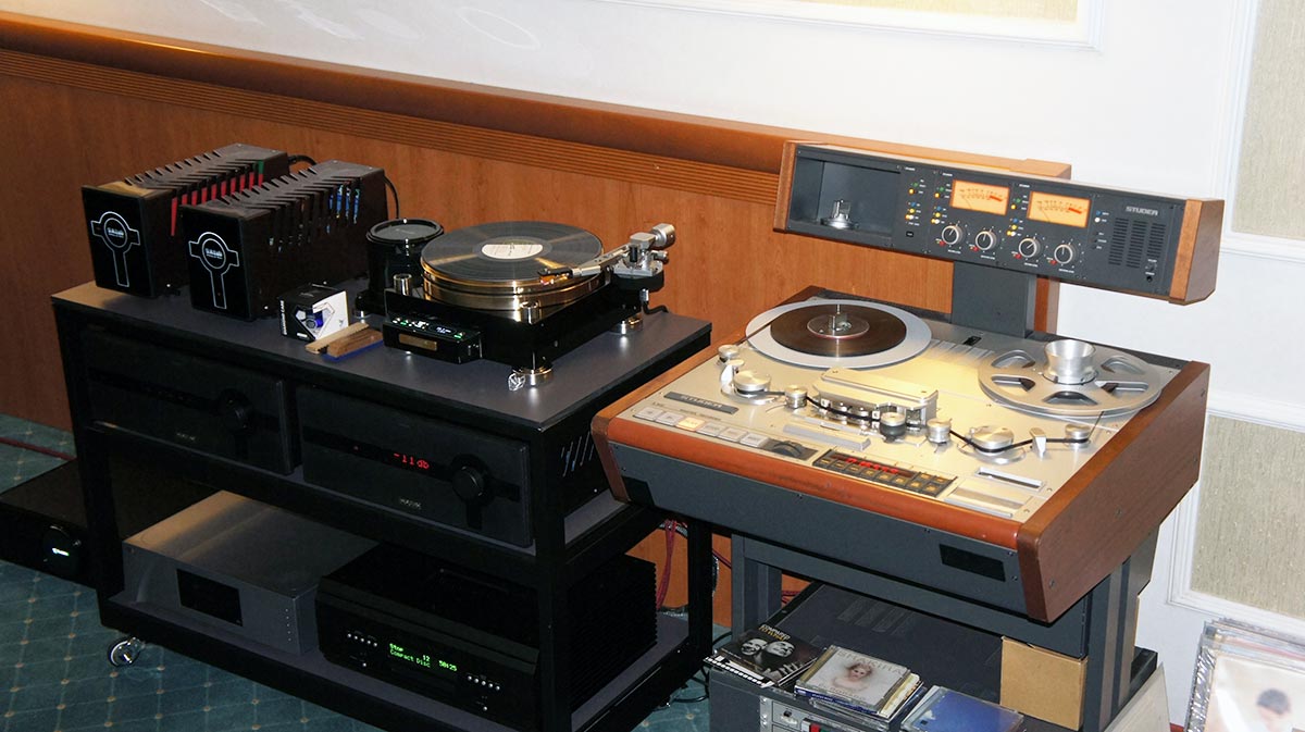

В ходе прослушивания комплект усилителей S.A.Lab Samson MKIII работал в составе системы, включавшей в себя акустические системы Rosso Fiorentino Siena, катушечный магнитофон Studer A820 и проигрыватель винила TechDAS Air Force III Premium с фонокорректором S.A.Lab Lilt Phono.
