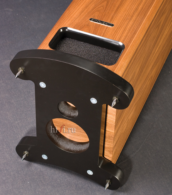

Конструкция PMC ATL (трансмиссионная линия нового поколения Advanced Transmission Line) реализуется в виде лабиринта протяженностью 3,3 м, проходящего через три секции внутри корпуса, образуемые перегородками. Трансмиссионная линия по всей длине заполнена специальным запатентованным поглощающим материалом, который эффективно гасит частоты в области верхнего баса и выше, излучаемые тыльной стороной НЧ-динамика. Огромное четырехугольное горло ATL на корпусе АС сделано специально для того, чтобы максимально снизить фазовые искажения НЧ на выходе из лабиринта. Вследствие управляемости нижнего баса верхние частоты не маскируются искажениями, приходящими из низкочастотной области. Также подобное оформление обеспечивает более глубокий бас, чем можно было бы получить от тех же динамиков в корпусе такого же размера, но с фазоинвертором. По уверениям производителя, акустические системы способны воспроизводить примечательный для своих габаритов бас вплоть до 28 Гц, который к тому же сохраняет детальность и разборчивость даже при минимальных уровнях громкости, что может быть полезным при вечернем прослушивании.

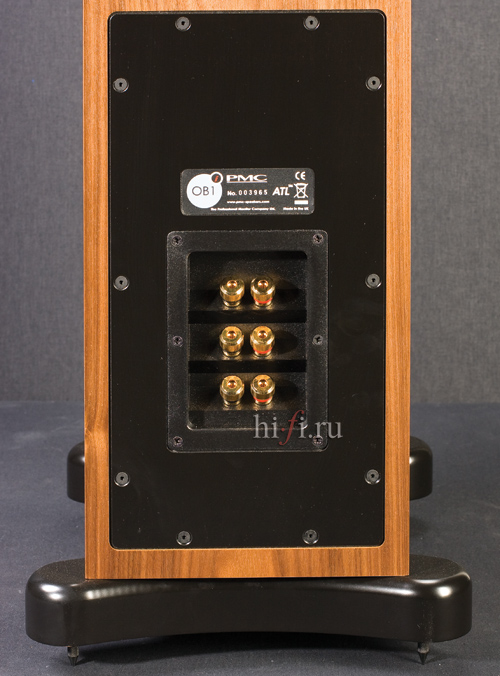

Новый ВЧ-динамик — плод совместных трудов PMC и SEAS; это мягкий купол диаметром 27 мм из ткани Sonolex™ с охлаждающей ферромагнитной жидкостью. Купольный 75-мм СЧ-излучатель, идентичный применяемому в профессиональных мониторах PMC, обеспечивает ясность и прозрачность во всем среднечастотном диапазоне. Он смонтирован в индивидуальном изолированном боксе внутри основного корпуса. НЧ-динамик — собственной разработки PMC, диаметром 170 мм, тканевый (с пропиткой), имеет диффузор повышенной жесткости и корзину из литого сплава. Для согласования полос используются разделительные фильтры 4-го порядка, 24 дБ на октаву, что служит залогом высокой перегрузочной способности и однородной характеристики направленности излучения. Утверждается, что все компоненты были подобраны и проверены в жестких условиях студийной эксплуатации. Как заявляет производитель, корпус АС, изготовленный из панелей MDF высокой плотности толщиной 18 и 25 мм, очень жесткий, прочный и лишен внутренних резонансов. На тыльной его стороне располагаются три пары качественных клемм для тривайринга или триампинга. Кабинеты отделаны красивым шпоном темного ореха. Акустика спроектирована и собрана в Англии.

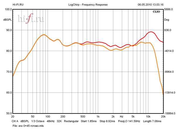

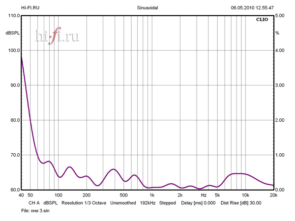

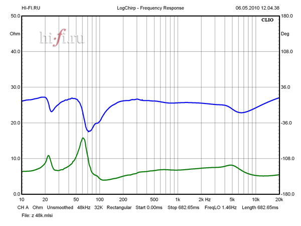

График АЧХ уложился в коридор шириной 0,31 дБ в области средних частот. На ВЧ коридор расширился в 2 раза, но, как видно из графика чувствительности, полученного при отклонении от оси прослушивания на 45o, его легко можно вернуть в рамки (рис. 1). По виду и высоте первого пика на графике модуля импеданса очевидно, что в конструкции колонок использовано нестандартное акустическое оформление — трансмиссионная линия (рис. 2). Оно дает прибавление чувствительности в басовой области и обеспечивает нижнюю граничную частоту 26 Гц по уровню –10 дБ (и 49 Гц по уровню –3 дБ) при частоте собственной настройки примерно 30 Гц. Измеренная чувствительность составила 86 дБ. График импеданса стабилен, с минимальным значением чуть ниже 4 Ом (3,9 Ом на 115 Гц), что не представляет особых проблем для усилителя с учетом поведения фазы импеданса. КНИ, измеренный на 1 кГц, равен 0,07%. С увеличением мощности роста искажений практически не происходит (рис. 3).
