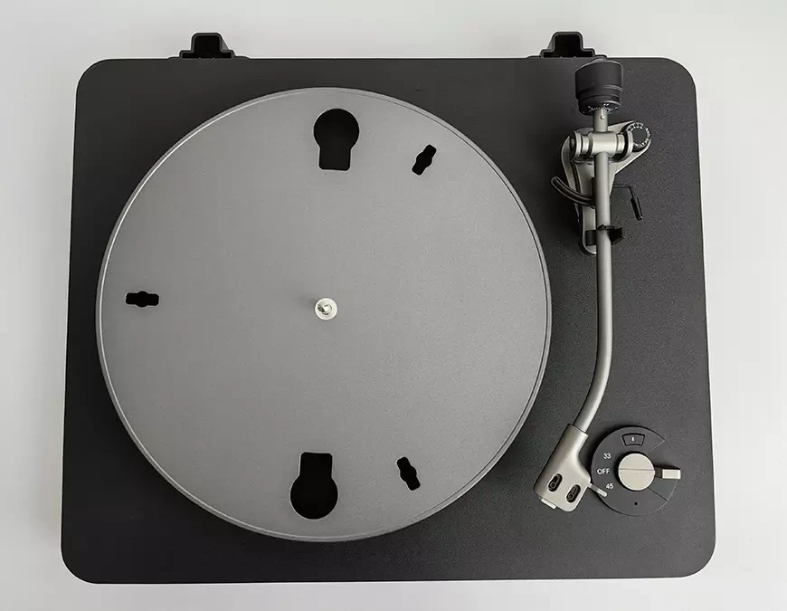

Проигрыватель поставляется в практически собранном виде, в отдельных секциях упаковки находятся только пылезащитная крышка и опорный диск. Приятно отметить, что в комплекте идет запасной пассик, такая забота о покупателе сегодня встречается редко.

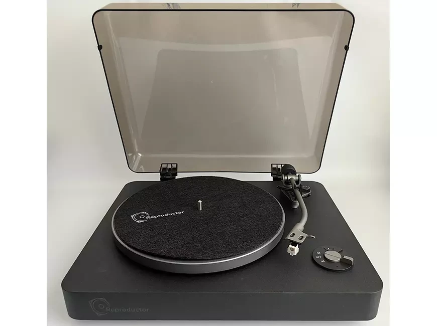

Корпус

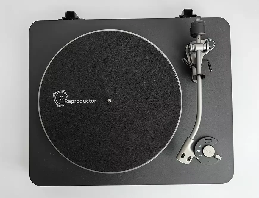

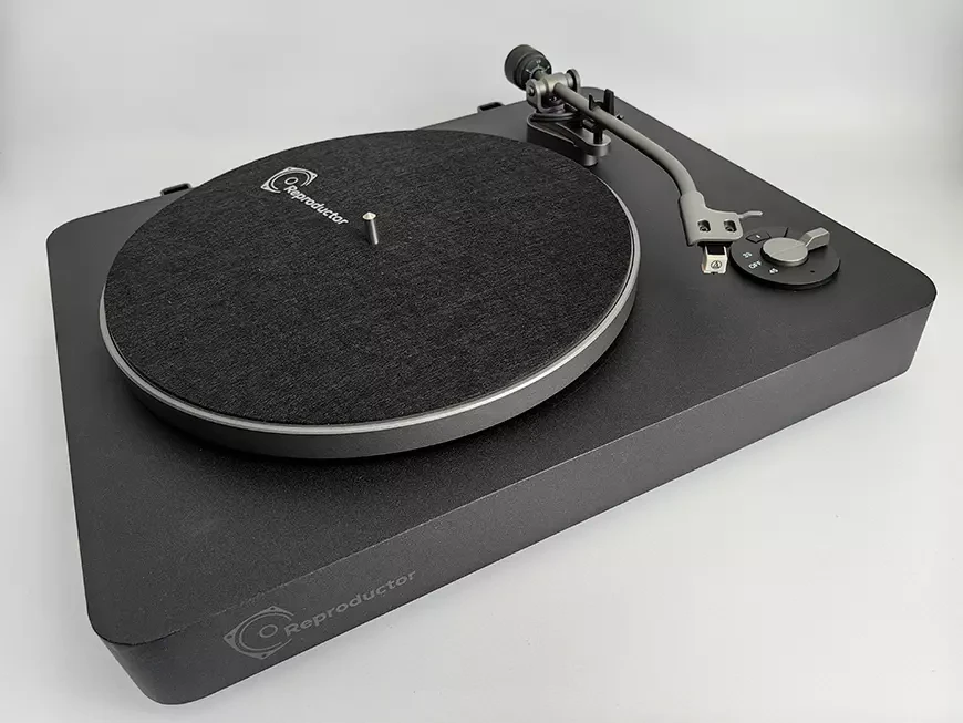

Вертушка имеет полноразмерный корпус шириной 440 мм, опирающийся на четыре конусообразные ножки с внутренними пружинами. Довольно неожиданно встретить подобное решение в столь недорогом проигрывателе. Сделан корпус из древесноволокнистой плиты средней плотности (или МДФ), поверхность его отделана тёмно-серой виниловой пленкой. Входящая в комплект дымчатая пылезащитная крышка устанавливается на съёмные пластиковые петли.

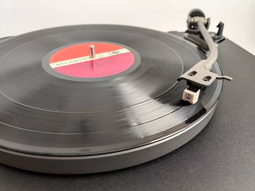

Диск

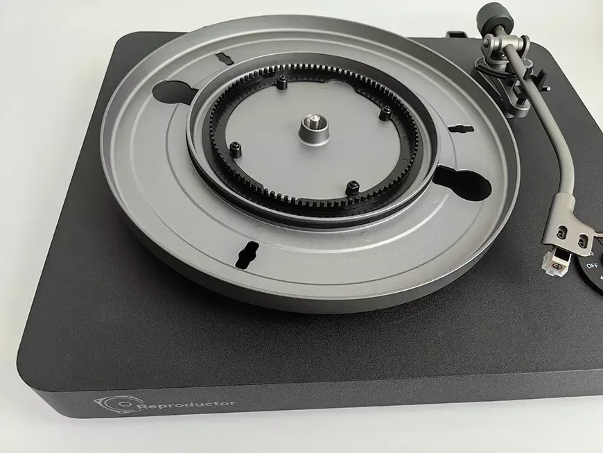

Опорный диск в проигрывателе изготовлен из анодированного алюминиевого сплава, на обратной стороне находится пластиковая гребенка для системы автостопа, останавливающей воспроизведение в тот момент, когда игла приближается к лейблу в центре пластинки. Диск хорошо сбалансирован, и при этом не слишком звонкий. Для размещения пластинки на диске используется плотный фетровый мат с фирменным логотипом.

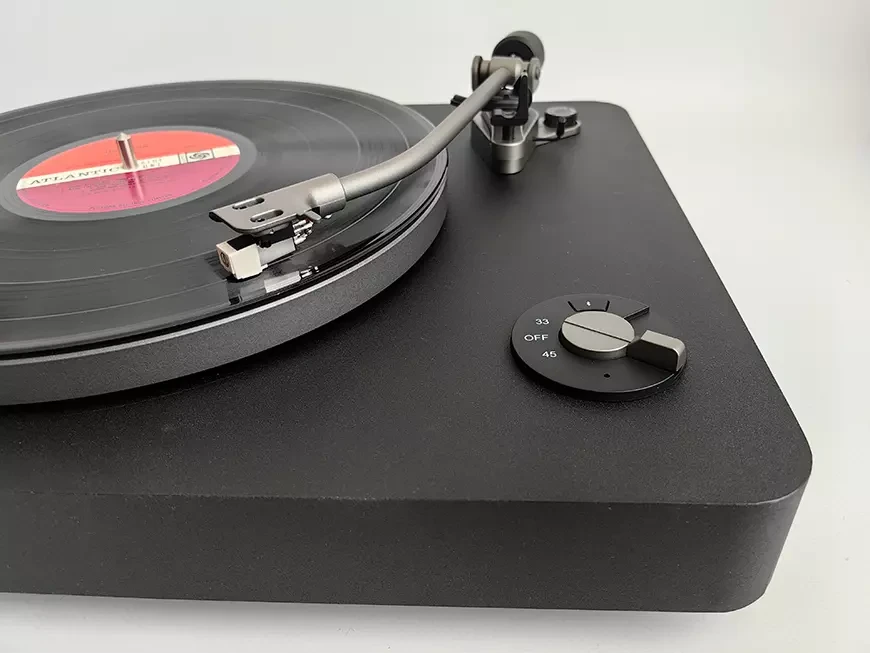

Двигатель

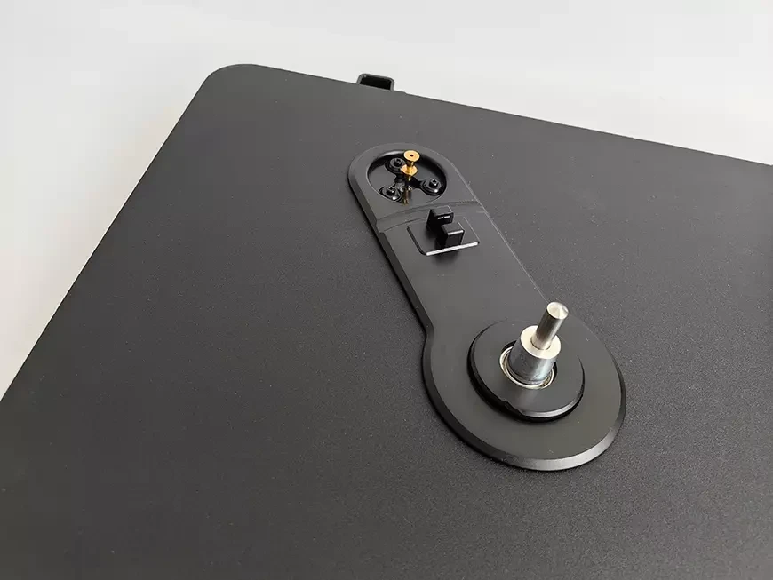

В движение диск приводится двигателем постоянного тока через плоский пассик, поддерживаются две скорости вращения – 33,3 и 45 об/мин, переключение между скоростями – электронное. Запуск двигателя происходит автоматически при смещении тонарма в сторону пластинки, система же автостопа обеспечивает только остановку диска, но не подъём тонарма.

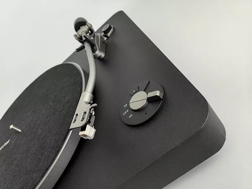

Тонарм
Проигрыватель комплектуется тонармом на карданной опоре с алюминиевой трубкой и несъёмным шеллом. Прижимная сила устанавливается при помощи тарированного противовеса, как обычно, мы рекомендуем воспользоваться специализированными весами – стоят они недорого, и любому виниломану нужно обязательно иметь их в хозяйстве. В тонарме предусмотрена система антискейтинга, колесико регулировки которого расположено справа от основания. Высоту основания регулировать нельзя, однако такое положение вещей является обычным в бюджетном сегменте. В целом тонарм производит неплохое впечатление, картину немного портит небольшой люфт в блоке подшипников.

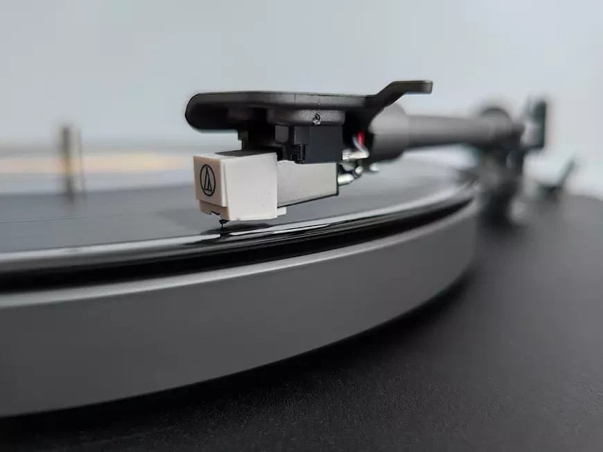

Головка звукоснимателя

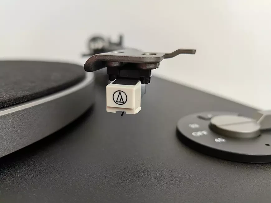

На шелле установлена хорошо известная всем бюджетная головка с подвижным магнитом (MM) Audio-Technica AT-3600L с углепластиковым иглодержателем и корончатой иглой со сферической заточкой. Головка отличается высоким уровнем прижимной силы и средней чувствительностью. Несмотря на то, что геометрические настройки были выполнены производителем на заводе, мы бы советовали, всё же, проверить их при помощи шаблона – иногда может потребоваться небольшая коррекция положения головки на шелле.

Коммутация и управление

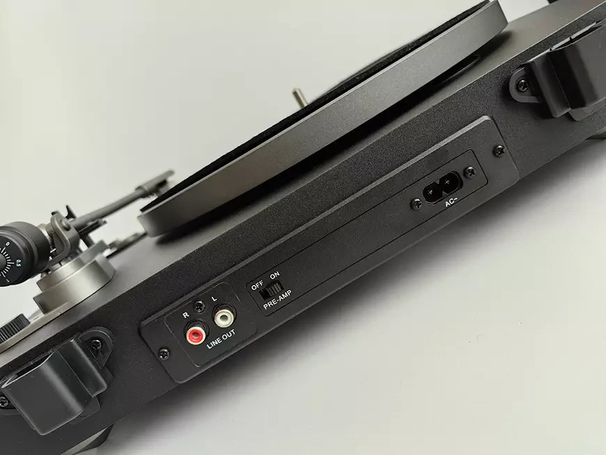

На задней панели находится одна пара разъёмов RCA, вход для кабеля питания и тумблер переключения режима выхода (с фонокорректора или напрямую с головки звукоснимателя). Сопряжение по Bluetooth с внешней акустической системой или наушниками производится клавишей, расположенной на комбинированном переключателе, который отвечает за выбор скорости вращения и отключение электропитания.

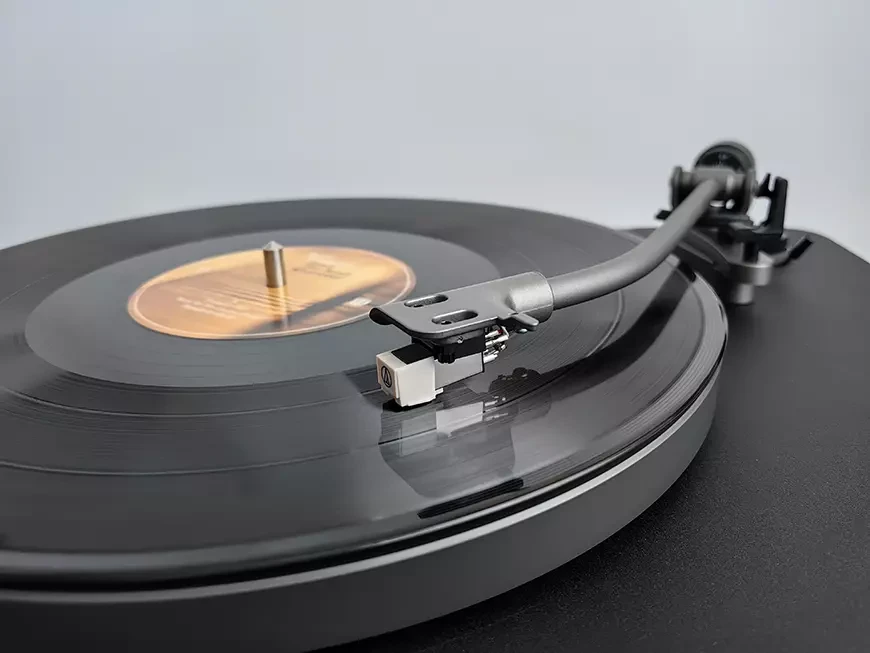

Установка и настройка
С учетом полноформатных «хай-файных» габаритов проигрывателя ему понадобится соответствующая полка. Ножки со встроенными пружинами не регулируются по высоте, поэтому выставлять по уровню нужно именно поверхность, на которой размещается вертушка. Присутствие в опорах достаточно жёстких и немного скрипучих пружин не позволяет говорить о наличии полноценного независимого подвеса всей конструкции, однако некоторую защиту от вибраций они обеспечивают. Для прослушивания уровень прижимной силы был выставлен на уровне 3 граммов, понадобилось совсем небольшое изменение положения головки на шелле для чуть более точного соответствия шаблону, коррекция азимута не потребовалась.
