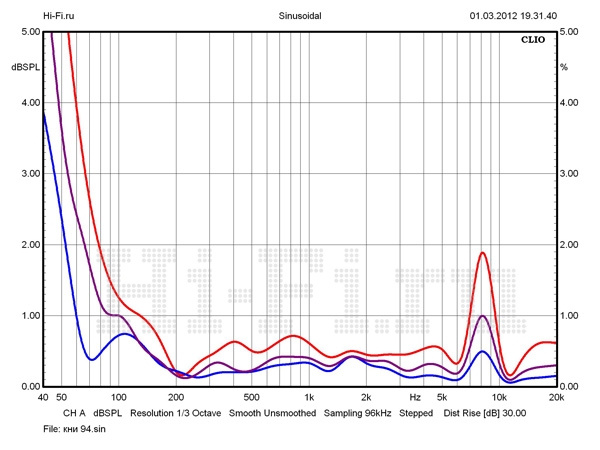

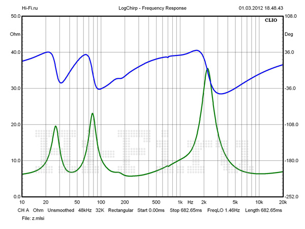

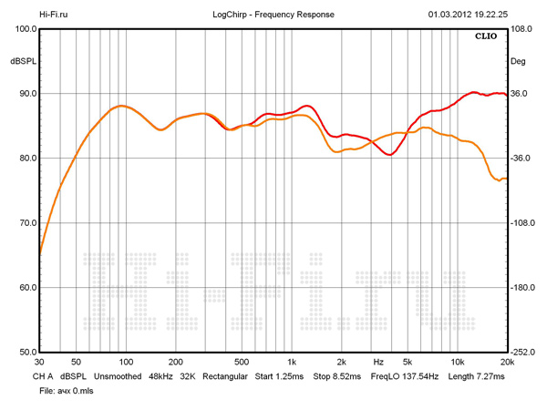

Поведение графика модуля импеданса (рис. 1) акустики PMC twenty.23 характеризует ее как высокоомную. Среднее значение сопротивления равно 10,2 Ом, минимум не опускается ниже 5,7 Ом. Отклонение фазового угла умеренное. На графике АЧХ (рис. 2) отмечается ее спад в первых двух октавах высокочастотного диапазона. Это обусловлено совместной работой в указанной области НЧ/СЧ-драйвера и твитера и лечится правильным позиционированием АС. Нижняя граничная частота, рассчитанная относительно среднего значения чувствительности системы в 87 дБ (1 Вт / 1 м) по уровню –10 дБ, составляет 42 Гц. Колонки обладают завидным, учитывая компактность их конструкции, запасом динамики. Даже при высоком уровне сигнала (94 дБ) мы фиксируем лишь один проблемный участок с повышенным КНИ (рис. 3). При средней громкости искажения ниже порога различимости во всем рабочем диапазоне. Среднее значение коэффициента для интервала 160 Гц — 10 кГц равняется 0,39%.

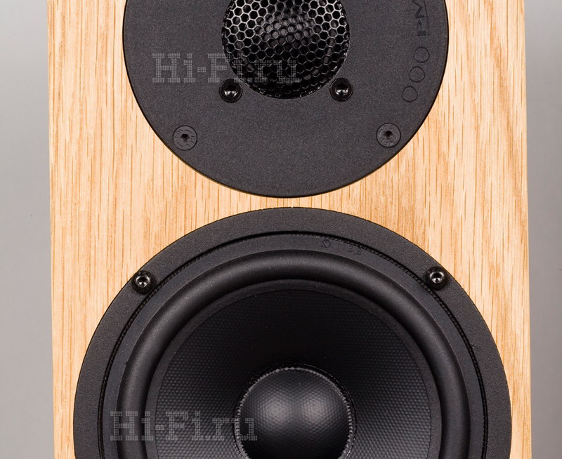

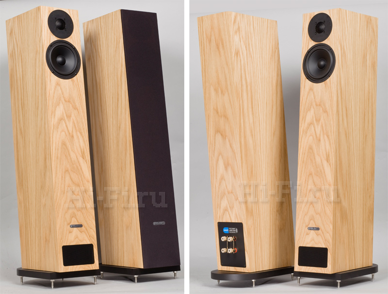

Тип – напольные акустические системы | Название – PMC twenty.23 | Частотная характеристика, Гц – 29—25 000 | Число полос – 2 (НЧ – 14,0 см, облегченный пропитанный диффузор, ВЧ – 2,7 см, мягкий купол из SONOLEX; частота раздела 1800 Гц) | Акустическое оформление – акустическая трансмиссионная линия ATL | Сопротивление, Ом – 8 | Чувствительность, дБ – 87 | Габариты одной колонки, см – 91,8 x 15,2 x 33 | Масса одной колонки, кг – 13,2
