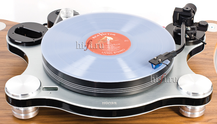

Основательность подхода чувствуется уже при распаковке аппарата. Внушительных размеров коробка из плотного картона заполнена вспененным материалом, жестко фиксирующим составные части Hanss Acoustics T-20. Кстати, узлов оказалось совсем немного, так что сборка не вызвала сложностей. Стол представляет собой плиту из акрила толщиной 20 мм с двумя слоями алюминия сверху и снизу, добавляющими еще 8 мм. Эта многослойная конструкция покоится на трех регулируемых опорах с магнитным подвесом.
То есть инженерам фактически удалось избежать непосредственного физического контакта стола проигрывателя с поверхностью, на которой он установлен. Подобное решение наилучшим образом защищает вертушку от внешних вибраций. Массивный алюминиевый диск толщиной 40 мм и весом более 5 кг в свою очередь развязан со столом благодаря использованию магнитной суспензии в опорном подшипнике. Интересно, что разработчик не применяет специального мата между диском и пластинкой — она кладется непосредственно на полированную алюминиевую плоскость. С обеих сторон от диска на столе смонтированы два армборда для тонармов. Штатная комплектация предусматривает площадки для изделий фирм Rega и SME, но в качестве опции доступен армборд для тонармов Jelco, который и был установлен на нашем тестовом экземпляре. Единственный электронный блок, находящийся непосредственно на столе, — стробоскопический измеритель скорости вращения (результаты измерений выводятся на небольшой ЖК-дисплей с точностью до трех знаков после запятой). Рядом расположена кнопка его питания, которую не стоит путать с соответствующей кнопкой самого проигрывателя. Учитывая, что измеритель питается от батарейки, после подстройки скорости имеет смысл его выключать. Интересный факт: к вертушке прилагается еще и стробоскопический диск для визуальной регулировки этого параметра. Видимо, стабильности и точности вращения диска в Hanss Acoustics уделяют особое внимание.
Синхронный двигатель переменного тока с акриловым шкивом убран в отдельный круглый алюминиевый корпус и механически никак со столом не связан. Он просто ставится рядом с проигрывателем. Вращение передается диску посредством трех силиконовых пассиков, работающих параллельно. В комплекте с аппаратом идет электронный блок управления мотором Hanss Acoustics SC-20, который позволяет не только выбирать желаемую скорость вращения — 331/3 или 45 об/мин, но и плавно подстраивать ее значение.

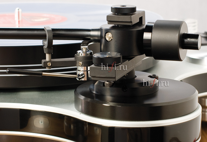

Hanss Acoustics T-20 тестировался с S-образным тонармом Jelco SA 750DB на подвесе с масляным демпфированием.
Монтаж тонарма на армборд не вызвал каких-либо затруднений и не занял много времени. Сложнее было с головкой. Мы выбрали картридж с подвижной катушкой ZYX Bloom, показавший себя с хорошей стороны в нашем сравнительном тесте. Его отличительной чертой является небольшая собственная масса. И хотя производитель указывает в технических характеристиках головки вес 5 г, а Jelco для своего тонарма декларирует минимальный вес картриджа 4 г, эта система категорически отказалась уравновешиваться при любом положении противовеса. Пришлось воспользоваться дополнительным утяжелителем, который был закреплен на шелле тонарма.

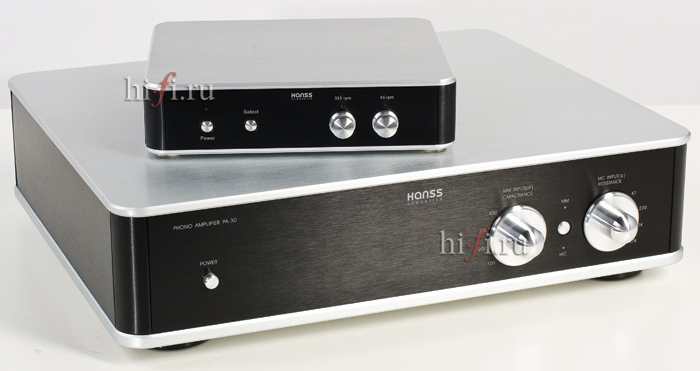

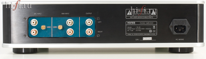

В составе системы Hanss Acoustics также работал фирменный транзисторный фонокорректор PA-30, приятно удививший нас фундаментальностью конструкции, качеством изготовления и богатыми возможностями тонкой настройки под особенности конкретного картриджа. Массивный корпус из анодированного алюминия состоит из двух полностью изолированных медными листами отсеков — один занят блоком питания, а в другом смонтирована электронная схема корректора.

Тип – предусилитель-фонокорректор | Название – Hanss Acoustics PA-30 | Чувствительность (при выходе 350 мВ на 1 кГц), мВ – 0,35 (MC); 3,5 (MM) | Входное сопротивление (MC), Ом – 47; 100; 1000; 47 000 | Входная емкость (MM), пФ – 100; 200; 300; 400 | Отношение сигнал/шум, дБ – более 75 (MC); более 91 (MM) | Коррекция RIAA (20 Гц — 20 кГц), дБ – +/-0,5 | Габариты, см – 43,4 x 11,3 x 34,5 | Масса, кг – 11,8
