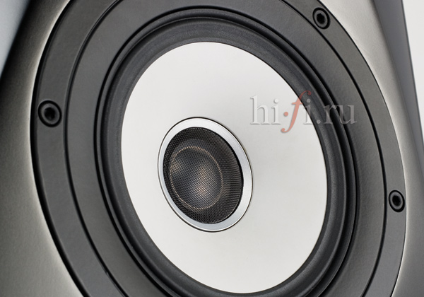

Для адаптации Pioneer S-1EX к новым аудиоформатам высокого разрешения был спроектирован бериллиевый купольный твитер с рабочим диапазоном до 100 кГц.

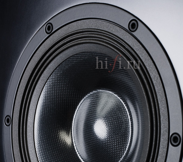

Использование бериллия в качестве материала для излучающей поверхности ВЧ-головки позволяет добиться превосходных прочностных характеристик и равномерности работы на изгиб при очень малом весе. Запатентованная технология TAD за счет осаждения паров металла в вакууме делает возможным получение бериллиевых пленок с кристаллической структурой исключительной чистоты. За средние частоты отвечает драйвер с магниевым диффузором, у которого механические резонансы лежат далеко за пределами рабочего диапазона, что способствует чрезвычайной ровности АЧХ. Модули ВЧ и СЧ собраны в единый коаксиальный излучатель на резиновом подвесе, тончайший купол твитера защищен металлической сеткой. Вуферы тоже разрабатывались с учетом строгих требований по части легкости, жесткости и хорошего демпфирования. Для их диффузоров были выбраны сэндвичи из слоев арамида (кевлара) и углерода на бумажном подвесе, обеспечивающие линейное воспроизведение сигнала вплоть до экстремальных уровней громкости.

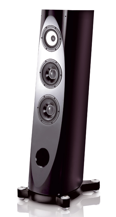

Элегантно выгнутый и словно откинутый назад корпус Pioneer S-1EX, сделанный из MDF, покоится на массивной четырехугольной подставке. Общее впечатление мощи и солидности конструкции подтверждается и ее весом — каждая колонка тянет на 66 кг. Черная матовая отделка кабинетов красиво бликует и отражает окружающие предметы и источники света, мимикрируя под них и позволяя крупным башням буквально раствориться в интерьере. Профиль передней панели представляет собой часть эллипса, что предполагает собирание излучения от разных динамиков и точную фокусировку звука на определенном расстоянии (3 м от слушателя до передней линии АС, в соответствии с рекомендацией производителя, которую стоит соблюдать). На задней стенке присутствуют две пары качественных клемм для бивайринга, порт фазоинвертора выведен вперед. Корпуса колонок изготовлены в Китае, что надо приветствовать как счастливое обстоятельство, сдерживающее полет цен за горизонт доступности.

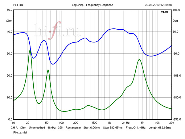

Измеренная величина чувствительности оказалась близкой к декларируемой производителем — 90 дБ. Для номинального сопротивления заявлено значение 6 Ом, хотя по данным измерений акустика скорее 4-омная. Фазоинвертор настроен на частоту примерно 34 Гц. В целом характер импеданса не демонстрирует ничего криминального, однако в области среднего баса имеется неприятное сочетание достаточно низкого значения модуля импеданса и большой отрицательной фазы (4,3 Ом и приблизительно –50°, в районе 90 Гц; см. рис. 1). Положительным же моментом является то, что в области высоких частот сопротивление не падает ниже номинального уровня.

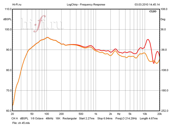

Как видно из графиков, частота раздела НЧ и коаксиального модуля лежит в районе 370 Гц, и по одинаковой крутизне и наклону индивидуальных кривых можно судить о том, что для разделения полос были использованы фильтры 3-го порядка (спад 18 дБ на октаву). Также можно оценить грамотную конструкцию порта фазоинвертора, вклад которого спадает очень быстро и монотонно и не создает нежелательных вторжений в звучание в области выше 200 Гц. Результирующая АЧХ показана на рис. 3 (верхняя кривая). Нижняя граница воспроизводимых частот по уровню –3 дБ составляет 37 Гц (и 30 Гц по уровню –10 дБ). Также имеется мягкий наклон самой «оси» относительно горизонтали примерно на 5 дБ, от области верхнего баса до 10 кГц. Заметное волнение в области верхних ВЧ, от 12 кГц и выше, обусловлено коаксиальной конструкцией ВЧ/СЧ-излучателя и окружением твитера. Однако при реальном прослушивании музыки это не чувствуется — отчасти, возможно, из-за возникающего эффекта выравнивания указанных неравномерностей при отклонении от оси твитера (см. нижнюю кривую на рис. 3) и суммирования подобных неосевых вкладов на некотором расстоянии от АС.
По нижней кривой АЧХ, снятой на 45° относительно оси твитера, можно также судить о практически полном отсутствии направленности излучения в горизонтальной плоскости. Повторяемость характера осевой и неосевой АЧХ близка к идеальной. Избыток НЧ в области средневерхнего баса, примерно 3—4 дБ, частично обусловлен алгоритмом измерения (артефакт измерений в ближнем поле и последующей сшивки), а частично присутствует в действительности, хотя на слух это не воспринимается как бубнение или отчетливое доминирование нижних частот. Значение КНИ (рис. 4) оказалось примечательно малым практически во всем диапазоне (средний КНИ равен 0,2% в частотном интервале 100—10 000 Гц и 0,06% на 1 кГц).
