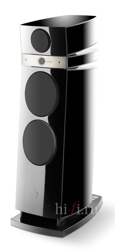

Использовать лучшую домашнюю акустику для мониторинга и мастеринга не стесняются даже самые известные студии звукозаписи. Потрясающие колонки Focal-JMLab Maestro Utopia тоже могут служить точным инструментом для звукорежиссера, однако настоящее наслаждение они дарят в уютной гостиной и при поддержке электронных компонентов соответствующего уровня

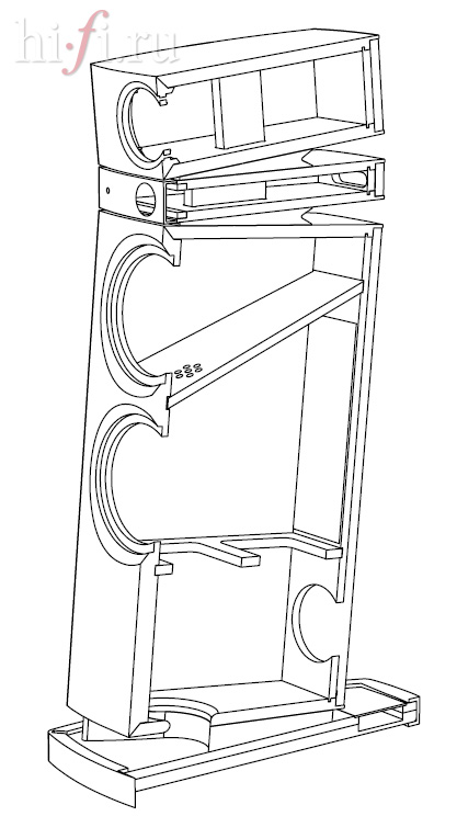

Весной этого года мы рассказывали о 260-килограммовых двухметровых топ-моделях Focal-JMLab Grande Utopia EM, которые обладают уникальным электромагнитным басовым динамиком и насыщены множеством других инновационных решений, обеспечивших поистине фантастический реализм и точность звучания. Колонки Focal-JMLab Maestro Utopia занимают второе место в нынешней линейке Utopia. Они гораздо компактнее и стройнее, а для воспроизведения низких частот в этих мониторах используются головки привычной конструкции, правда с неодимовыми магнитами и фирменными диффузорами из синтактической пены с двухсторонним покрытием тончайшей стекломатерией. Излучатели у 3,5-полосных АС размещены в отдельных корпусах и ориентированы таким образом, чтобы в точке прослушивания формировался предельно сфокусированный саунд. В отличие от старших собратьев, здесь положение блоков пирамиды жестко зафиксировано, а не варьируется при помощи прецизионных домкратов. Зато отказ от сложной механики и прочих эффективных, но очень уж дорогостоящих узлов позволил кардинально снизить цену продукта и сделать прославленный саунд бренда гораздо более доступным для меломанов.

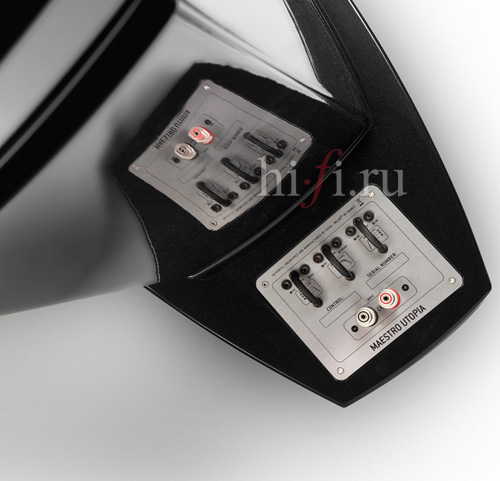

Сдается, что колонки Focal-JMLab Maestro Utopia не случайно появились почти на полгода позже остальных моделей линейки — иначе наверняка бы упал спрос на флагманские Grande Utopia EM! Логика простая: динамики у АС практически одинаковые, корпуса различаются только размерами и массой, регулируемый кроссовер есть там и там, зато цена «Маэстро» примерно в 3,5 раза ниже. На свете всегда будут существовать и перфекционисты, и те, кто более прагматично подходит к выбору аппаратуры. Сногсшибательные Focal-JMLab Grande Utopia EM (ссылка на статью про эти АС, см. M03-jmlab-grande-utopia-em-ВВ_site.doc) адресованы именно первой категории покупателей, а новые Maestro Utopia — второй. Действительно, при столь значительной разнице в цене у двух моделей очень много общего, однако есть и несколько важных отличий — они-то и предопределили такое позиционирование каждой «Утопии» на рынке, чтобы модели не конкурировали между собой. Флагманские спикеры способны похвастать уникальным электромагнитным басовым динамиком с внешним блоком питания, а предельно точная фокусировка излучателей на слушателя достигается у них при помощи прецизионных механических домкратов, которые раздвигают блоки АС на нужный угол с точностью до десятых долей градуса. Оба этих чрезвычайно дорогостоящих элемента обеспечивают исполинам невероятную акустическую адаптивность: колонки могут достойно звучать и в стометровом зале, и в компактной гостиной. Focal-JMLab Maestro Utopia имеют более традиционную конструкцию — в частности, низкочастотный диапазон озвучивают головки с классическими магнитами, а фрагменты пирамиды закреплены жестко, создавая фиксированный «свитспот», область оптимального прослушивания. Все это означает, что выбору помещения, его акустической подготовке и расстановке в нем спикеров придется уделить гораздо больше внимания. Что касается регулировок кроссовера, то их ассортимент поубавился, хотя все необходимые пресеты присутствуют. Можно задавать одно из трех положений интенсивности низких и высоких частот, а также характер кривой АЧХ в переходной зоне 1—2 кГц для формирования более открытого или, наоборот, сдержанного саунда. Нужные параметры выставляются соответствующими перемычками на тыльной стороне постамента АС.

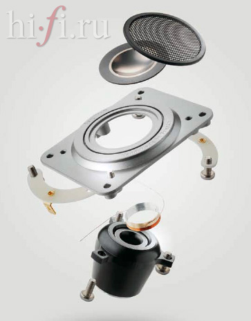

Знаменитый твитер IAL2 с бериллиевой мембраной, и драйверы у Focal-JMLab Grande Utopia EM и более доступных Maestro Utopia абсолютно одинаковые.
Разница лишь в том, что у старших спикеров две СЧ-головки, и расположены они по схеме D’Appolito. Что касается низкочастотного потенциала обеих моделей, то может показаться, что он схож, поскольку два 27-сантиметровых динамика Focal-JMLabMaestro Utopia могут быть столь же эффективны, как один 40-сантиметровый в Grande Utopia EM, и вся разница сведется к улучшенной артикуляции басового регистра, которую обеспечивает электромагнитная конструкция фирменного излучателя. На деле же все немного иначе. Самый крупный модуль кабинета поделен у «Маэстро» на две неравные секции. В нижней находится фазоинверторный сабвуфер, чей порт выведен вперед. При помощи динамика, оснащенного двойной катушкой диаметром 5 см и системой магнитного демпфирования, он озвучивает область до 90 Гц. Расположенная чуть выше головка в закрытом акустическом оформлении выглядит точно так же, но имеет катушку меньшего размера и слегка иную конструкцию. Она воспроизводит более широкий диапазон частот — от самых низких до 220 Гц, а дальше эстафету перехватывает СЧ-драйвер.
