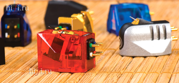

Протестировав в октябре высококлассные ММ-головки, в этом месяце мы посчитали логичным обратиться к МС-моделям. У тех, кто впервые соприкасается с миром аналогового звуковоспроизведения, часто возникает вопрос: чем один тип головок отличается от другого и как это отражается на звучании?
Основное различие между картриджами с подвижным магнитом (ММ) и подвижной катушкой (МС) заключено в самом названии. В преобразователе устройств первого типа подвижным элементом выступает маленький магнит, колеблющийся между двумя катушками, во втором, наоборот, небольшая катушка движется между двумя магнитами. Первый вариант дает более высокий уровень напряжения на выходе, что позволяет проще согласовывать головку с фонокорректором и добиться более низкого уровня шумов. Во втором случае уровень сигнала определяется количеством витков в катушке, но, как правило, он гораздо ниже, чем у ММ-головок. Большинство МС-картриджей имеет выходное напряжение меньше 1 мВ, и только некоторые модели выдают вплоть до 3 мВ, благодаря чему их можно использовать со стандартными ММ-фонокорректорами.
Заметим, что ММ-головки получили особое распространение в ламповую эпоху, поскольку сделать малошумящий корректор с достаточным коэффициентом усиления на элементной базе той эпохи было достаточно сложно. Поэтому в целях нормальной эксплуатации МС-картриджей обязательно использовались повышающие трансформаторы. С переходом на транзисторную схему проблема усиления отпала, однако остался вопрос о правильном согласовании головок с корректором по сопротивлению. Если все ММ-головки оптимальным образом работают с сопротивлением в 47 000 Ом, то варианты с подвижной катушкой капризнее и требуют более аккуратного подбора компонентов. Правда, существует стандартное значение 100 Ом, позволяющее более или менее правильно нагружать большинство моделей на рынке, однако определенное количество МС-головок нуждается в индивидуальном подходе. В этом случае сложно переоценить возможность ступенчатого переключения значений входного сопротивления, предоставляемую многими производителями фонокорректоров.
В данном тесте мы решили собрать наиболее популярные картриджи в категории от 15 000 до 35 000 рублей. Это как раз та золотая середина, где еще можно однозначно говорить о соотношении цены и качества тестируемых головок, и при этом класс звучания достаточно высок, чтобы рассматривать в роли партнеров дорогие тонармы и поворотные столы.

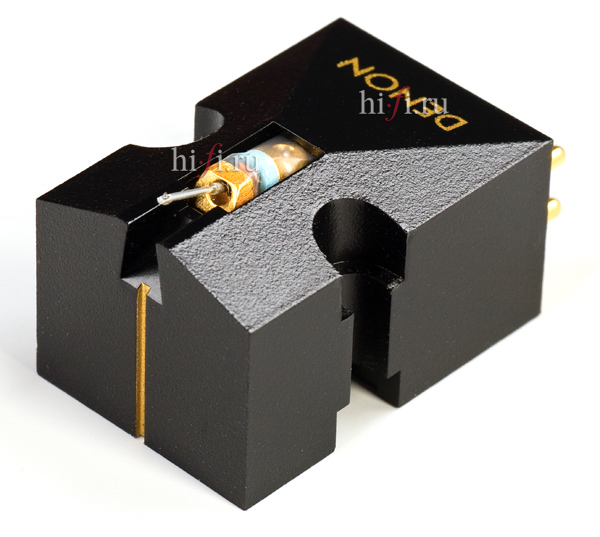

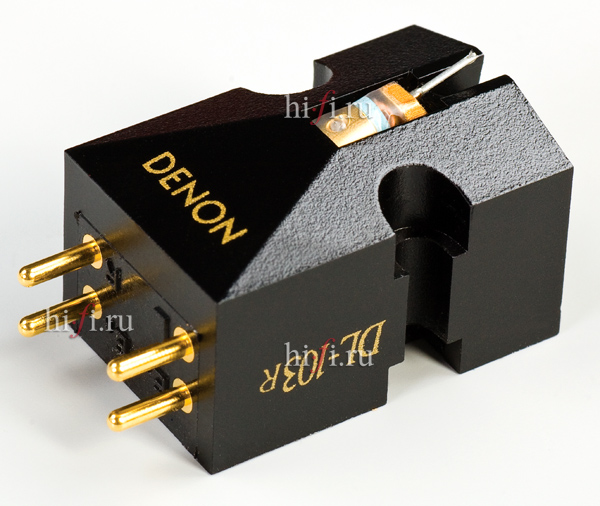

Denon DL-103R
Цена - 15 600 руб.
Большая и тяжелая головка Goldring 2500, будучи самой недорогой в нашем тесте, тем не менее занимает верхнюю строчку в иерархии новых ММ-моделей английской компании. Правда, назвать сам картридж английским можно с некоторой натяжкой — разработан и изготовлен он в Японии
По большому счету, Denon DL-103R повторяет конструкцию базовой 103-й модели.
Принципиальных отличий версии с литерой R от оригинала два — более низкое внутреннее сопротивление (14 Ом против 40 Ом) и катушка, намотанная проводом из меди высокой степени очистки. Прочие характеристики идентичны. Правда, нас интересует не разница между предком и потомком, а звучание свежей модификации на фоне конкурентов. Прежде чем перейти к описанию саунда, надо сделать немаловажное отступление. В те годы, когда компания создавала картридж, на рынке царили массивные тонармы с высокой эффективной массой, обеспечивавшие правильную нагрузку для конической иглы и достаточно жесткой системы подвеса иглодержателя, податливость которой составляет всего 5 х 10-6. Однако по мере изменения представлений о том, какими должны быть качественные тонармы, и перехода на модели с малой и средней эффективной массой головки со столь низкой податливостью стали исчезать из продажи. За исключением Denon DL-103. Благодаря широкому использованию в вещательных студиях, где сохранялись старые проигрыватели с тяжелыми тонармами, а также настойчивости компании в его производстве картридж благополучно пережил эпоху ультралегких головок и тонармов и дошел до наших дней. Из тех тонармов, что были в нашем распоряжении, единственным более или менее подходящим оказался Linn Ittok VII, и то его пришлось слегка утяжелить для достижения лучшего результата.
Большинству любителей винила хорошо знаком звук Denon DL-103. Версия R отличается чуть лучшей проработкой высоких частот, в остальном же их звуковые почерки очень близки. Не зря за этой головкой давно закрепилась слава МС-картриджа, звучащего как ММ. Главное — она обладает хорошей ритмичностью вкупе с правильной передачей тембров. Скрипичные произведения Массне доставляют истинное наслаждение. Причем не только живые инструменты и человеческий голос звучат правдиво — и гитарные риффы получаются сочными и насыщенными. Бочка в «Big Gun» AC/DC совершенно громоподобна, хотя отчетливость и оставляет желать лучшего. Так вот, именно в воссоздании басовых линий и кроется основной недостаток головки, проявляющийся в недостаточной артикуляции в самой нижней октаве, из-за чего некоторые композиции становятся чуть более вальяжными и расслабленными, слегка теряется драйв. Правда, следует оговориться, что это, скорее всего, следствие неоптимального сочетания головки с тонармом. К сожалению, владельцу аппаратуры придется смириться с тем, что картридж будет работать не в лучших для себя условиях. Другой путь — самостоятельно утяжелять тонарм или попытаться найти нечто подходящее у продавцов винтажа, иного способа извлечь из Denon DL-103R все, на что способна эта головка, не существует. За исключением разве что популярной на Западе модификации, когда с картриджа снимается пластиковый корпус, а мотор с подвижной системой устанавливается в более массивный корпус из металла или дерева.
Паспортные данные:
Тип – головка звукоснимателя | Название – Denon DL-103R | Тип преобразования сигнала – подвижная катушка | Частотная характеристика, Гц – 20—45 000 (–3 дБ) | Податливость подвеса, см/дин – 5 х 10-6 | Выходное напряжение, мВ – 0,3 | Внутреннее сопротивление, Ом – 14 | Сопротивление нагрузки, Ом – нет данных | Рекомендуемая прижимная сила, г – 2,3—2,7 (номинальная 2,5) | Разделение каналов, дБ – нет данных | Заточка иглы – сфера | Масса, г – 8,5
Оценки:
Дизайн - 90%
Качество изготовления - 85%
Звучание - 85%
Эргономика - 90%
Итоговая оценка - 85%
Плюсы: отличные живые тембры, непривередливость к установке вертикального угла следования, проверенная временем конструкция
Минусы: сложно подобрать тонарм, из-за чего возможны проблемы с разрешением в низкочастотном диапазоне и неопрятность на ВЧ
Вывод:
Классическая модель с великолепными тембрами и слаженным звучанием. Покупателю следует заранее озаботиться вопросом согласования с тонармом

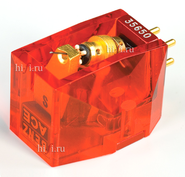

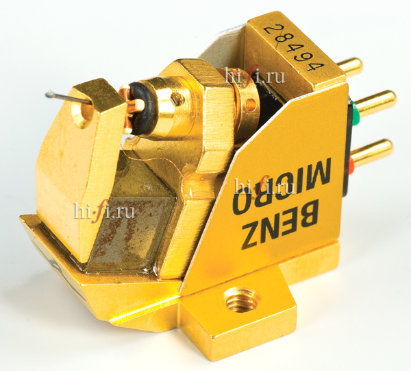

Benz Micro ACE SL
Цена - 24 700 руб.
Компаний, которые выпускают головки звукоснимателей высокого класса, в Европе осталось не очень-то много. Одна из них — швейцарская Benz Micro, детище Бенца Лукашека, радующая нас своей продукцией уже несколько десятилетий
ACE SL — первый шаг на пути к вершине, именно с этой модели начинаются серьезные картриджи швейцарского производителя. В отличие от младших коллег здесь уже установлен иглодержатель из бора, миниатюрная иголочка имеет сложную заточку MicroRidge, да и выглядит устройство, как говорится, на свои деньги. Красивый акриловый корпус полностью повторяет очертания дорогих головок, только те делаются из ценных пород дерева. Кстати, цвет корпуса указывает на уровень выходного сигнала. Красный означает низкое напряжение (0,4 мВ), а еще есть прозрачные и синие Benz Micro ACE (0,8 и 2,5 мВ соответственно). Вес модели равен 8,8 г, благодаря чему она легко уравновешивается практически любыми тонармами, за исключением лишь ультралегких. Выставление картриджа по всем плоскостям проходит быстро, что во многом объясняется прямоугольной формой корпуса и довольно большой длиной кантеливера. Тем не менее к этой процедуре нужно отнестись с достаточным вниманием, поскольку многорадиусная заточка подразумевает точную настройку положения иглы в канавке. Интересная деталь: у нашего тестового экземпляра была перепутана маркировка каналов, поэтому нам по ходу прослушивания пришлось оперативно перекидывать клеммы. Уровень выходного сигнала позволяет изделию без проблем работать с любым фонокорректором, имеющим коэффициент усиления от 60 дБ. Рекомендуемая прижимная сила составляет 1,7—1,8 г. Производитель также советует дать головке приработаться порядка 40 часов для выхода в оптимальный режим.
С первых же нот прослеживается фирменный звуковой почерк — нежный, шелковый верхний регистр, открытая середина, аккуратный и очень отчетливый бас. Возможно, НЧ-диапазону слегка не хватает глубины и того взрывного характера, с каким его преподносят конкуренты из Ortofon, зато все линии прослеживаются идеально, ни на секунду не возникает ощущения затянутости музыкальных событий. Все в меру, все точно, настоящий аналог хороших швейцарских часов. По сравнению с большинством участников Benz Micro ACE SL играет легче, быстрее и светлее. Партия бас-гитары в «Mr. Fantasy» группы Traffic практически не утрачивает свою глубину, зато звучит резко и отчетливо. Голос Кари Бремнес с альбома «LY» ни разу не затуманивается мощной электронной ритм-секцией, а струнные инструменты со сборника «Clair de Lune» из серии Living Stereo доставляют истинное наслаждение. Нехватка «оттяга» в басе иногда чувствуется лишь в симфонических фортиссимо либо в мощных хитах Airbourne с альбома «Running Wild», однако в целом макродинамические способности головки вполне достойные. Больше всего подкупает ее умение справляться с любыми жанрами, демонстрируя очень хорошие результаты при исполнении записей какого угодно направления. Кстати, смотрится Benz Micro ACE SL на тонарме просто сногсшибательно, ее красный цвет оживит даже самую заунывно выглядящую вертушку.
Паспортные данные:
Тип – головка звукоснимателя | Название – Benz Micro ACE SL | Тип преобразования сигнала – подвижная катушка | Частотная характеристика, Гц – нет данных | Податливость подвеса, см/дин – 15 х 10-6 | Выходное напряжение, мВ – 0,4 | Внутреннее сопротивление, Ом – 12 | Сопротивление нагрузки, Ом – более 120 | Рекомендуемая прижимная сила, г – 1,6—1,9 | Разделение каналов, дБ – нет данных | Заточка иглы – MicroRidge | Масса, г – 8,8
Оценки:
Дизайн - 95%
Качество изготовления - 95%
Звучание - 95%
Эргономика - 90%
Итоговая оценка - 95%
Плюсы: легкий, воздушный звук, подтянутый и ритмичный бас, красивый внешний вид
Минусы: глубина баса слегка ограниченна
Вывод:
Картридж, который понравится подавляющему большинству меломанов. Не имеет серьезных недостатков, зато обладает солидным набором достоинств

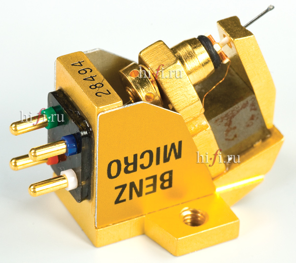

Benz Micro Glider M2
Цена - 29 800 руб.
За долгие годы своего существования на рынке головка успела приобрести культовый статус. Фигура чайки, изображенная на чуть скошенном фронте картриджа, давно стала одним из символов фирмы
Следующий в иерархии швейцарской фирмы картридж внешне совершенно не похож на все остальные модели. Главное его отличие — фактическое отсутствие корпуса. Нежные тонкие провода, отходящие от катушки, защищены лишь небольшими металлическими пластинками. Кантеливер из бора с миниатюрной иглой, а также магнитная система выставлены на всеобщее обозрение. Это означает, что при обращении с головкой нужно быть предельно осторожным. Установка дорогого картриджа на тонарм всегда является испытанием для нервной системы, здесь же она сравнима с микрохирургической операцией на глазах. Следует отметить, что податливость подвеса в 15 х 10-6 обеспечивает хорошее согласование практически с любыми тонармами. Поскольку корпус у головки фактически отсутствует, при ее настройке по шаблону нужно ориентироваться прежде всего на положение иглодержателя, благо он хорошо виден. Как и большинство моделей компании, Benz Micro Glider поставляется на выбор с разным уровнем выходного напряжения. К нам на тест попала версия M2 со средним уровнем сигнала в 0,8 мВ, что позволяет, с одной стороны, надеяться на нерядовую динамику и солидный бас, с другой, сохранить свойственные фирменному почерку утонченность и мягкую детализацию. Такой уровень выходного напряжения также благотворно влияет на совместимость с корректорами — любой МС-секции однозначно хватит коэффициента усиления. Согласование же с активным корректором по сопротивлению может потребовать серии экспериментов. Так, при стандартных 100 Ом Benz Micro Glider работает без проблем. Однако изменение сопротивления в большую сторону приводит к лучшей фокусировке и большей отчетливости саунда. Не стоит также забывать, что фирменный корректор Benz Micro, специально приспособленный под родные головки, вообще имеет входное сопротивление 22 кОм. На американских форумах встречаются аудиофилы, нагружающие швейцарские головки на 47 кОм и весьма довольные результатом. Поэтому лучше самостоятельно определить наиболее подходящее для собственной системы значение. Рекомендуемая производителем величина этого параметра — больше 240 Ом.
Как ни странно, первоначальные надежды на громоподобный бас не оправдались. Старшая модель звучит еще аккуратнее и нежнее, чем ACE. И если для классического и джазового репертуара это более чем уместно, то в ситуациях, когда требуется показать зубы, Glider слегка тушуется. Женские и мужские голоса в исполнении головки просто парят в воздухе, очаровывая игрой мелких инфлексий и интонаций, медь звучит естественно и в то же время комфортно. Контрабас мягко обволакивает слушателя, ни разу не сбившись на гул. Только потребовав от картриджа сотрясти диван мощной ритм-секцией с сингла AC/DC «Big Gun», понимаешь, что этот швейцарский джентльмен прогуливал свои тренировки по боксу либо занимался бесконтактным каратэ. Удар есть, но головка скорее передает слушателю информацию о нем, а не заставляет ощутить всем телом. Я даже решил дать модели дополнительно разыграться еще пару дней, однако указанная особенность осталась без изменений. За исключением нее, все прочие атрибуты высококлассного МС-картриджа у Benz Micro Glider на месте.
Паспортные данные:
Тип – головка звукоснимателя | Название – Benz Micro Glider M2 | Тип преобразования сигнала – подвижная катушка | Частотная характеристика, Гц – нет данных | Податливость подвеса, см/дин – 15 х 10-6 | Выходное напряжение, мВ – 0,8 | Внутреннее сопротивление, Ом – 24 | Сопротивление нагрузки, Ом – более 240 | Рекомендуемая прижимная сила, г – 1,7—1,8 | Разделение каналов, дБ – нет данных | Заточка иглы – LineContact | Масса, г – 6,8
Оценки:
Дизайн - 95%
Звучание - 90%
Эргономика - 90%
Итоговая оценка - 90%
Плюсы: потрясающий внешний вид, утонченное и благородное звучание с красивыми тембрами
Минусы: в динамичной музыке не хватает грубой мощи
Вывод:
Benz Micro Glider представляется чуть менее универсальным картриджем по сравнению с младшим ACE. Однако любители джаза и малых составов будут в восторге

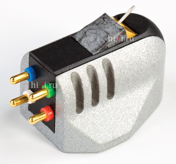

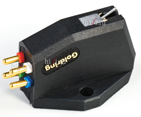

Goldring Elite
Цена - 19 000 руб.
Наряду с Denon и Ortofon английская компания Goldring старожил аналогового рынка. Даже в самый разгар цифровой эпохи она не прекращала выпускать полный ассортимент картриджей на любой вкус и кошелек
Еще один долгожитель в нашем тесте. Головка продается уже очень давно, однако английская фирма не планирует заменять ее или прекращать производство. И это правильно — если не сломано, зачем чинить? До последнего времени Goldring Elite была самой дорогой МС-моделью в ассортименте компании, пока не появилась Legacy, что произошло вскоре после продажи Goldring крупному холдингу Armour Electronics. Небольшой и легкий (5,7 г) корпус сделан из полимера Pocan, как и у всех ММ-картриджей 1000-й и именной МС-серии, в которую также входит младшая Eroica. Игла имеет сложный профиль с заточкой Gyger I, иглодержатель изготовлен из алюминия. Головка очень удобно ложится между большим и указательным пальцами, что помогает при юстировке. К сожалению, у сквозных отверстий в площадке для крепления к шеллу нет резьбы, поэтому придется обходиться винтами с гайками, что не всегда сподручно. Несмотря на сложную заточку алмаза, модель оказалась умеренно капризной к точности выставления по шаблону — катастрофической деградации звука при отклонении на полволоса от параллельного положения головки относительно пластинки не наблюдается. Зато с правильной нагрузкой нам пришлось повозиться. При стандартных 100 Ом картридж не захотел демонстрировать свои лучшие качества, и добиться четко сфокусированного и быстрого звука без ущерба для тембров удалось только при повышении сопротивления до 200 Ом. Правда, данное значение может быть разным в зависимости от свойств системы, в которой будет работать изделие.
Рассказывать о звучании Goldring Elite легко и приятно. Она обладает той самой нейтральностью, ради которой спокойно прощаешь отсутствие эффектных и броских высоких частот и сочащейся медом середины. Все четко, правдоподобно, к месту и без приукрашивания. Хотите Джими Хендрикса? Пожалуйста, переносимся в 1960-е, особенности и атмосфера записи передаются очень убедительно. Классический репертуар? Нет проблем, скрипки и медные звучат отчетливо и красиво. Правильно построить сцену? Тоже не представляет сложности. Ни в одном из тестовых фрагментов я не почувствовал себя обделенным — чистая середина, четкий, хорошо пульсирующий бас, воздушные высокие частоты. И пусть у слушателя не захватывает дух, такому бесстрастному в лучшем смысле слова почерку хочется безоговорочно верить. Goldring Elite я бы рекомендовал тем, кто не стремится поразить своих гостей выдающимся звучанием стереосистемы, а хочет получить гарантированно качественный результат практически от любой пластинки.
Паспортные данные:
Тип – головка звукоснимателя | Название – Goldring Elite | Тип преобразования сигнала – подвижная катушка | Частотная характеристика, Гц – 20—30 000 | Податливость подвеса, см/дин – 18 х 10-6 | Выходное напряжение, мВ – 0,5 | Внутреннее сопротивление, Ом – 8 | Сопротивление нагрузки, Ом – 100 | Рекомендуемая прижимная сила, г – 1,5—2,0 (номинальная 1,7) | Разделение каналов, дБ – 25 | Заточка иглы – Gyger I | Масса, г – 5,7
Оценки:
Дизайн - 90%
Звучание - 90%
Эргономика - 90%
Плюсы: нейтральное и комфортное звучание, прекрасный трекинг
Минусы: нужно индивидуально подбирать сопротивление при использовании активного МС-корректора
Вывод:
Проверенная временем головка с классическим английским почерком. Правильный ритм, аккуратные тембры, приятая цена

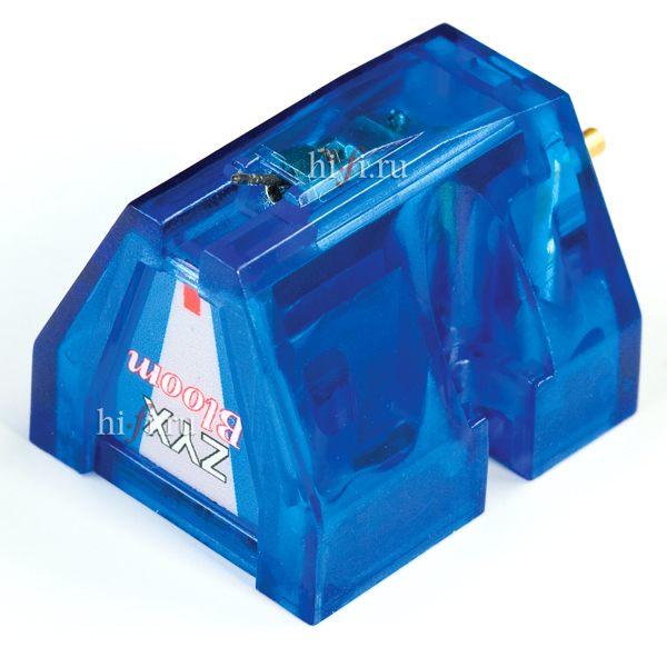

ZYX Bloom
Цена - 30 000 руб.
На нашем рынке головки этой японской марки известны не слишком хорошо, однако в США они произвели настоящий фурор сразу после своего появления. Их немедленно записали в безоговорочные лидеры, а некоторые аудиожурналисты даже объявили лучшими в мире
Правда, в последнее время название компании в основном ассоциировалось со скандалами между нею и ее американским дистрибьютором, в результате которого любопытные аудиофилы узнали много интересного о политике ценообразования ZYX. Эти события, однако, нисколько не отразились на звуковых качествах головок. В нашу лабораторию приехала младшая модель фирменной линейки ZYX Bloom. Внешне она выглядит пусть и оригинально, но достаточно скромно на фоне роскошных изделий Ortofon. Главный разработчик и глава компании Хидзаёси Накацука насчитал множество важных элементов в конструкции и процессе производства МС-картриджа, которые отвечают за итоговое качество звука, и именно на них сосредоточил свое внимание. Среди них надо выделить правила намотки катушек, заземление головки, конструкцию корпуса и еще многое другое. Саму подвижную систему назвали Real Stereo Generator, намекая таким образом, что только головки ZYX способны обеспечить правильное разделение каналов и должный стереоэффект. Кроме того, фирма предпочитает использовать в качестве материала корпуса исключительно акрил. Причем чем меньше его будет, тем лучше. В результате весит Bloom всего 5 г, что может стать проблемой для некоторых современных тонармов. В подобных случаях требуется утяжелить либо шелл, либо противовес. Также обращает на себя внимание отсутствие сквозных отверстий с резьбой — для крепления картриджа к шеллу используются обычные ушки. Прочие характеристики достаточно традиционны. Податливость подвеса составляет 15 х 10-6, довольно короткий черный иглодержатель сделан, судя по названию материала, из сплава алюминия и магния. Сама иголка имеет сложную гиперэллиптическую заточку Line Contact. Уровень выходного напряжения ZYX Bloom равен 0,48 мВ, что по классификации фирмы считается высоким значением, так как существует еще версия с низким выходом в 0,24 мВ.
ZYX Bloom звучит совершенно иначе, чем все остальные картриджи. Оказалось, что Real Stereo Generator — не просто красивое название. Такой глубины сцены, такого объема и воздуха не продемонстрировал ни один другой участник, при этом само тело музыки ничуть не страдает. Тембры максимально подробны и насыщенны, звук кажется очень вкусным. В чем-то манера подачи материала напоминает Denon DL-103R, однако Bloom играет существенно более утонченно и аккуратно. Мощный низкочастотный диапазон мало уступает Ortofon Blue по глубине, а в скорости даже превосходит. Вся рок-программа отыгрывается на ура. Что интересно, когда композиция начинается с партии инструментов, сосредоточенной в высоко- и среднечастотном диапазоне, возникает впечатление некоей легкости и эфемерности звука, настолько тщательно и подробно разбирается каждый аспект звукоизвлечения. И уже хочется попенять на излишний акцент на этой области, как вдруг мощно и весомо вступающая ритм-секция заставляет забыть о наметившемся было поводе для ворчания. Классический репертуар тоже доставляет настоящее удовольствие. Парящие скрипки, превосходная слаженность и правильный темп создают очень правдоподобную иллюзию живого звучания. Единственная особенность, которая все же может остановить потенциальных покупателей этой необычной головки, — слишком уж необычное порой прочтение известных записей. С другой стороны, к манере ZYX Bloom легко привыкаешь.
Паспортные данные:
Тип – головка звукоснимателя | Название – ZYX Bloom | Тип преобразования сигнала – подвижная катушка | Частотная характеристика, Гц – 10—40 000 | Податливость подвеса, см/дин – 15 х 10-6 | Выходное напряжение, мВ – 0,48 | Внутреннее сопротивление, Ом – 8 | Сопротивление нагрузки, Ом – 100 | Рекомендуемая прижимная сила, г – 1,5—2,0 | Разделение каналов, дБ – 25 | Заточка иглы – Line Contact | Масса, г – 5
Оценки:
Дизайн - 95%
Качество изготовления - 90%
Звучание - 95%
Эргономика - 90%
Плюсы: великолепная скорость, очень правдоподобные тембры, высочайшая детализация
Минусы: временами необычная подача материала, к которой надо привыкнуть
Вывод:
Самая любопытная головка в тесте, по многим параметрам она демонстрирует звучание, доступное лишь очень дорогим картриджам

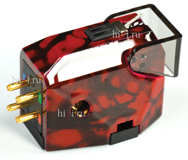

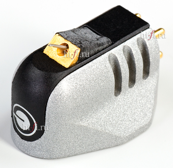

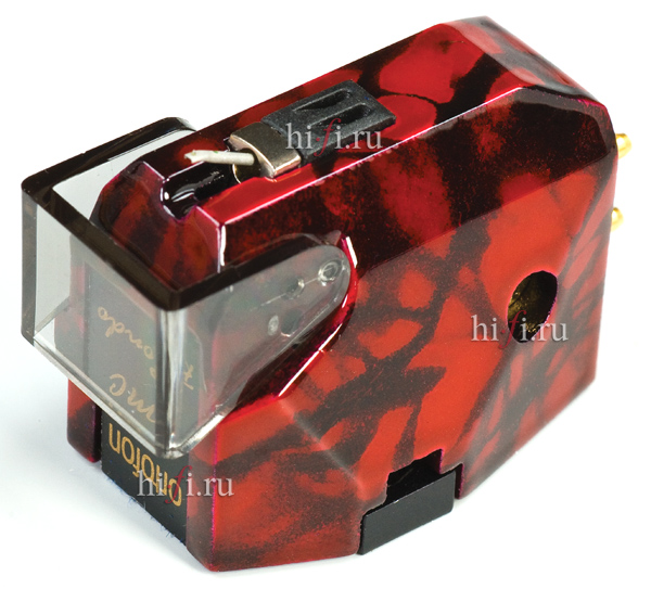

Ortofon Rondo Red
Цена - 16 800 руб.
Появление несколько лет назад серии Rondo ознаменовало начало более тесного сотрудничества в производстве головок между датской корпорацией и ее подразделением в Японии. Великолепные разноцветные корпуса сделаны из древесной смолы и пыли, спрессованных под высоким давлением, и покрыты роскошным лаком по традиционной японской технологии
Эти картриджи заслужили множество призов в Японии, где они продаются под другим именем. Например, тестируемый Ortofon Rondo Red называется там Ortofon MC10. Всего в серию Rondo входят три модели, отличающиеся друг от друга цветом лакового покрытия, иглодержателями и заточкой алмаза. В нашем исследовании принимают участие младшая в ряду головка Rondo Red и ее старшая сестра Rondo Blue. Знакомство с ними мы начнем с более доступной. Темно-красный корпус с черными прожилками выглядит настолько дорого и красиво, что вопросов об оправданности цены не возникает. Смотрится картридж как произведение ювелирной промышленности. И это неудивительно, поскольку катушки здесь намотаны тончайшим проводом из чистой меди, покрытым слоем золота. Такое решение встречается довольно редко из-за дороговизны производства. Податливость подвеса составляет 15 х 10-6 , что позволяет устанавливать головку на подавляющее большинство современных тонармов и способствует правильному попаданию в коридор оптимальной резонансной частоты в системе «головка — тонарм». Выходное напряжение у всех моделей Rondo заявлено в 0,5 мВ, а это значит, что любому МС-корректору с коэффициентом усиления в 60 дБ удастся обеспечить достаточный уровень громкости. Единственный ограничивающий фактор — масса картриджей, равная 10,5 г, что затрудняет использование легких моделей родом из 1970-х годов. Рекомендуемый производителем вертикальный угол следования — 20 градусов. Из практики использования старшей Rondo Bronze я заметил, что лучше всего головка проявляет себя, если основание тонарма опустить чуть-чуть ниже линии, параллельной поверхности пластинки. В этом случае звучание делается более основательным и сбалансированным. Однако младшая модель потребовала строго параллельной установки.
Rondo Red разыгрывалась примерно сутки. После прогрева из звука ушла некоторая неопрятность и суетливость, зато лучшие качества проявились наилучшим образом. Будучи хорошо знаком с почерком старшей в серии Rondo головки Bronze, я ожидал похожего саунда и от Red, и не напрасно. Главное отличие заключается в том, что «бронзовая» модель обладает чуть более собранным и отчетливым басом, а также разборчивой серединой. Однако главное достоинство картриджей серии — взрывная динамика — и здесь присутствует в полной мере. По своему характеру Red больше подойдет любителям динамичных современных жанров. Явных огрехов при работе с классическим и джазовым репертуаром выявить не удалось, однако тембры все-таки воспринимаются как слегка сглаженные. Скрипки лишены теплоты и той самой канифоли, что так ценится аудиофилами, вокал убедителен и мощен, но немного криклив. С другой стороны, все это с легкостью прощаешь, когда вдруг вступает басовая секция. От удара в «Big Gun» просто закладывает уши, а «Bad» Майкла Джексона звучит так, что присутствующие в лаборатории члены редакции долго отказываются поверить в то, что они слушают пластинку, записанную в «цифре» в 1980-е годы, в эпоху скрипучего мастеринга.
Паспортные данные:
Тип – головка звукоснимателя | Название – Ortofon Rondo Red | Тип преобразования сигнала – подвижная катушка | Частотная характеристика, Гц – 20—30 000 | Податливость подвеса, см/дин – 15 х 10-6 | Выходное напряжение, мВ – 0,5 | Внутреннее сопротивление, Ом – 6 | Сопротивление нагрузки, Ом – 100 | Рекомендуемая прижимная сила, г – 2,0—2,5 (номинальная 2,3) | Разделение каналов, дБ – 22 | Заточка иглы – эллипс | Масса, г – 10,5
Оценки:
Дизайн - 95%
Звучание - 90%
Эргономика - 90%
Плюсы: отличная динамика, впечатляющий бас, самая красивая головка в тесте
Минусы: чуть упрощенные тембры
Вывод:
Головка, в области макродинамики бросающая вызов гораздо более дорогим картриджам

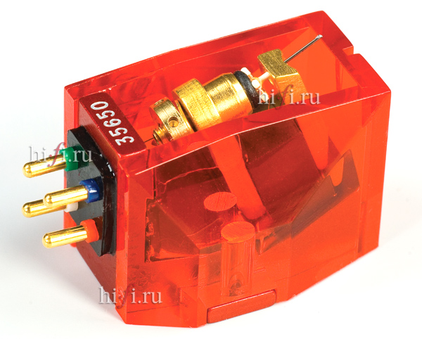

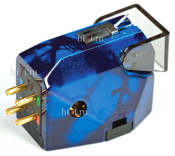

Ortofon Rondo Blue
Цена - 24 500 руб.
Еще одна головка в нашем тесте, от которой просто сложно отвести взгляд. Сияющий ярко-синий лак сам по себе может служить достаточным аргументом для приобретения Ortofon Rondo Blue
Основное отличие между двумя тестируемыми представителями Ortofon заключается, помимо цвета, в использовании разных алмазных игл. На Blue установлен алмаз с профилем Fritz Gyger 70 и радиусами 5 на 70 микрон, на Red — обычный эллипс радиусами 8 на 18 микрон. У старшей же в серии модели Rondo Bronze еще и иглодержатель другой — коническая алюминиевая трубка вместо простой цилиндрической трубки у Blue и Red. Характерная особенность более дорогих МС-изделий Ortofon — наличие на верхней площадке трех маленьких столбиков, позволяющих регулировать азимут на уровне самой головки на тех тонармах, которые не предоставляют такой возможности. Очень правильное решение, к сожалению, отсутствующее у Blue и Red.
Настройка картриджа проходит легко, во многом благодаря продуманной форме корпуса. Оптимальная прижимная сила абсолютно точно соответствует рекомендуемой производителем и составляет 2,3 г. Головке практически не требуется разогрев, она способна на хороший звук уже на второй день эксплуатации.
В отличие от младшей сестры эта модель достаточно чувствительна к правильной установке в горизонтальной плоскости и критична выставлению вертикального угла захода иглы. Однако усилия по созданию для нее оптимальных условий окупаются сторицей. Тембральный характер звучания схож с Red, другая игла добавляет утонченности и собранности на краях диапазона. Главное преимущество — лучший в нашей подборке НЧ-регистр. Такой макродинамики, как Ortofon Rondo Blue, не демонстрирует ни один другой картридж. Все динамические пики отрабатываются с просто пугающей убедительностью, при этом головка ни на секунду не теряет контроля над выдаваемым мощнейшим басом. Каждая нота в нижней октаве воспринимается всем телом, будь то бочка, контрабас или бас-гитара. На фоне столь впечатляющего результата не сразу замечаешь определенные огрехи в среднечастотном диапазоне. Скрипки, как и у младшей модели, иногда имеют чуть стеклянный оттенок, а голосам не хватает малой толики одушевленности. Однако они все-таки достаточно правдоподобны для того, чтобы владелец мог со спокойной душой отдаться наслаждению теми жанрами, которые великолепно получаются у Blue, а именно року и электронной музыке. Так, например, новое издание знаменитого «черного альбома» Metallica, нарезанное с аналоговых мастер-лент, звучит яростно и мощно. Прекрасно слышно, что Ларс Ульрих не просто играет на барабанах, а вкладывает в каждый удар всю свою силу. Поэтому в «Enter Sandman» колонки просто взрываются, добиться такого эффекта другие участники не смогли. Даже те классические рок-альбомы, которые ранее казались записанными сухо и легковесно, с Rondo Blue обретают дополнительный напор и мясо. С другой стороны, уже отмеченная холодность тембров способна проявляться как некоторая резкость, особенно если ваша система изначально имеет подобную склонность. Поэтому того, кто ищет в аналоговом звуке прежде всего мягкость и комфорт, может постичь разочарование. Всем остальным же мы горячо рекомендуем попробовать Ortofon Rondo Blue.
Паспортные данные:
Тип – головка звукоснимателя | Название – Ortofon Rondo Blue | Тип преобразования сигнала – подвижная катушка | Частотная характеристика, Гц – 20—35 000 | Податливость подвеса, см/дин – 15 х 10-6 | Выходное напряжение, мВ – 0,5 | Внутреннее сопротивление, Ом – 6 | Сопротивление нагрузки, Ом – 100 | Рекомендуемая прижимная сила, г – 2,0—2,5 (номинальная 2,3) | Разделение каналов, дБ – 25 | Заточка иглы – Fritz Gyger 70 | Масса, г – 10,5
Оценки:
Дизайн - 95%
Звучание - 95%
Эргономика - 90%
Плюсы: взрывная динамика, замечательный трекинг, потрясающий бас
Минусы: натуральным тембрам чуть-чуть не хватает утонченности
Вывод:
Каждое прослушивание Ortofon Rondo Blue равно получению большой дозы чистого адреналина. Идеальный выбор для тех, кто любит сделать погромче

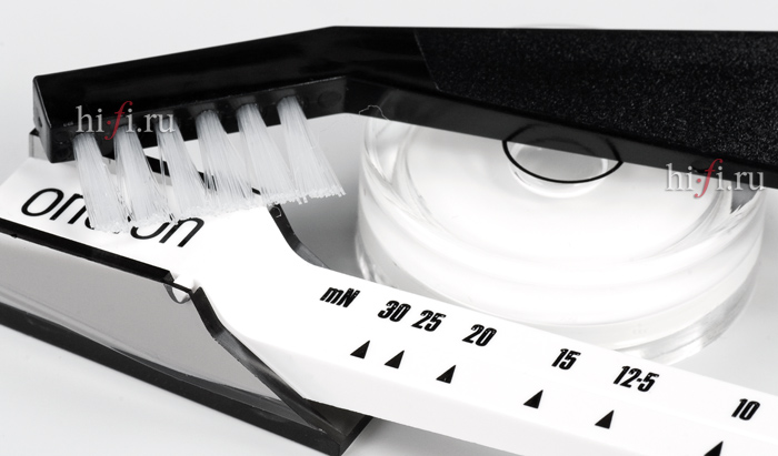

Несколько практических советов о том, как добиться от протестированных моделей наилучшего звука
1) По сравнению с ММ-головками модели с подвижной катушкой гораздо чувствительнее к правильному выбору входного сопротивления в корректоре. Несмотря на то что стандартным считается значение 100 Ом, многие картриджи требуют иной нагрузки, особенно те, у кого внутреннее сопротивление превышает 10 Ом. При подключении к ММ-корректору через повышающий трансформатор также нужно подобрать вариант, подходящий именно для вашей головки. По счастью, на рынке еще остались модели с переключаемыми обмотками, например Ortofon Verto.
2) Согласование головки с тонармом тоже чрезвычайно важно. Поскольку у МС-картриджей податливость подвеса обычно ниже, чем у моделей с подвижным магнитом, их лучше использовать с тонармами средней и средневысокой эффективной массы (от 12 до 20 г).
3) В силу указанной особенности головке обычно требуется некоторое время, чтобы разыграться. Участникам нашего теста мы устраивали принудительный двухсуточный прогон. Однако на рынке есть картриджи, которые начинают как следует звучать не раньше, чем через 100 часов эксплуатации.
4) Поскольку в большинстве МС-моделей используются иглы с гиперэллиптической и многорадиусной заточкой, нужно быть крайне внимательным при юстировке головки. Небрежность при выставлении по нулевым точкам, а также в вертикальной плоскости самым негативным образом отразится на звуке.
