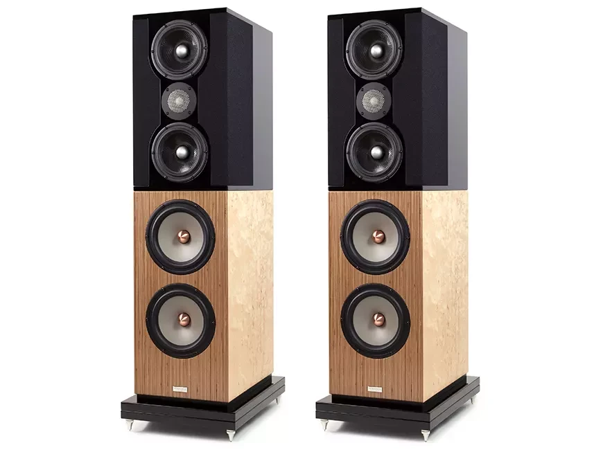

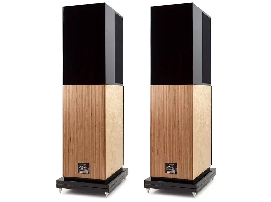

Несколько лет назад в замечательной топовой модели Penaudio Karelia он, по его словам, сумел воплотить своё видение идеальной акустической системы на динамических излучателях. Новейшая Penaudio Karelietta унаследовала многое от флагманов, однако её нельзя считать просто уменьшенной копией импозантных великанов – для достижения столь же впечатляющих результатов в более компактном форм-факторе кое-какие решения пришлось переосмыслить. Разумеется, говорить о компактности Penaudio Karelietta можно только в контексте сравнения со старшей моделью – перед нами полноценная трехполосная акустическая система ростом 140 см и весом 40 кг.
Напольные акустические системы Penaudio Karelietta
Корпус

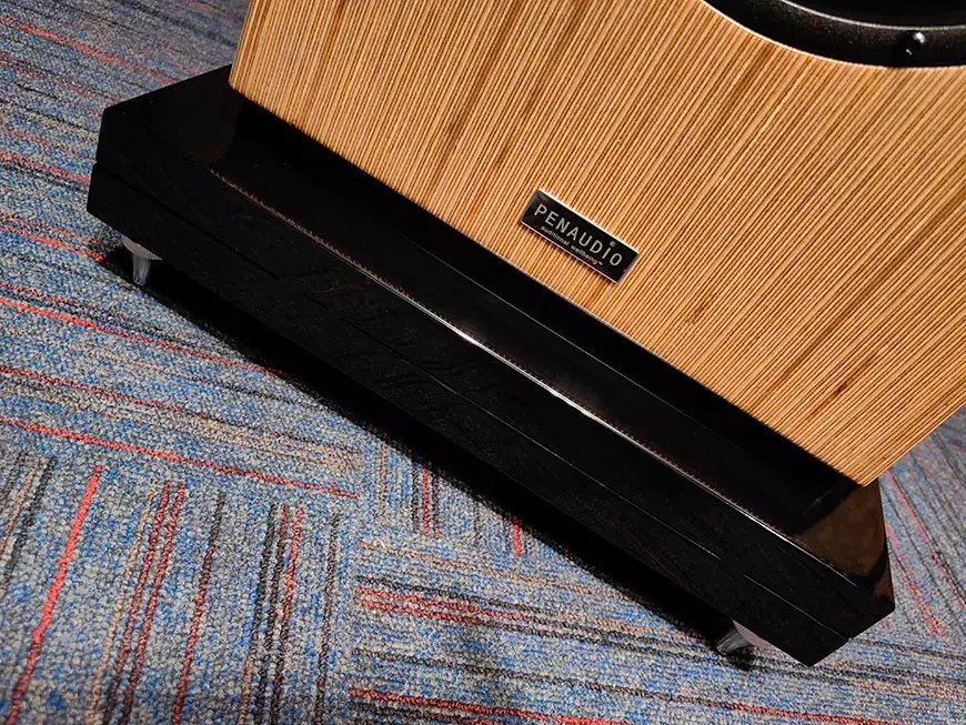

По традиции корпуса АС изготовлены из многослойной берёзовой фанеры и включают два раздельных акустических объёма, один для ВЧ/СЧ секции и второй – для низкочастотной. Верхняя часть покрыта рояльным лаком, нижняя же часть отделана натуральным шпоном карельской берёзы, одним из самых редких и дорогих в мире. В нижней части также находится солидный постамент, выходящий за пределы вертикальной проекции корпуса, в который вкручиваются антивибрационные ножки.

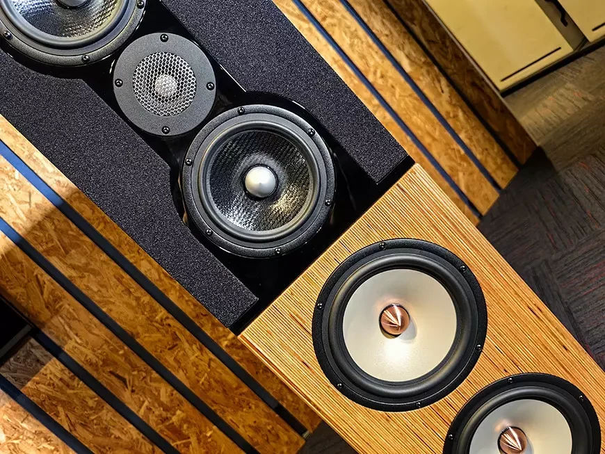

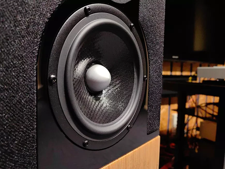

Динамики

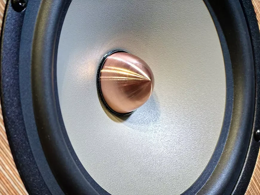

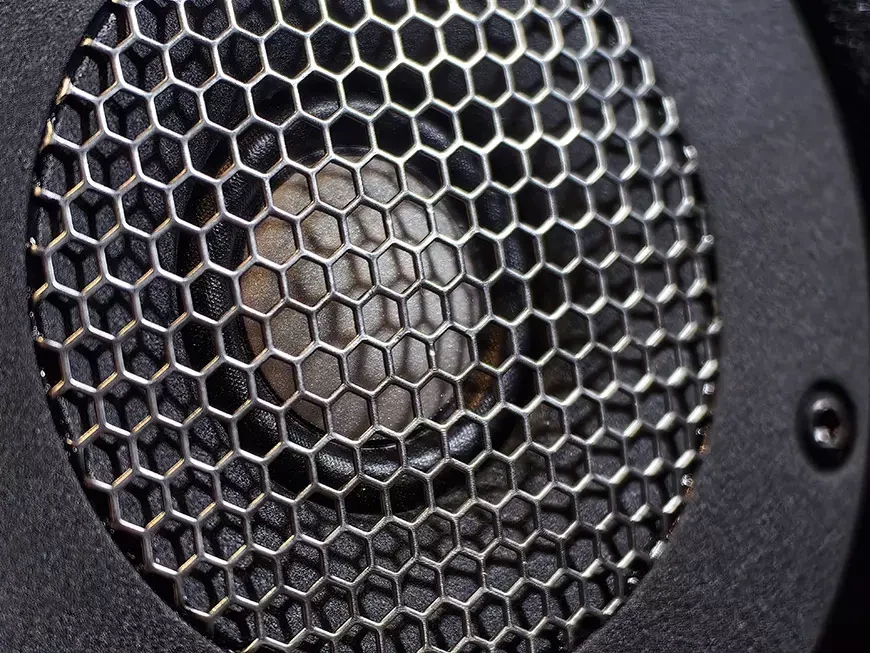

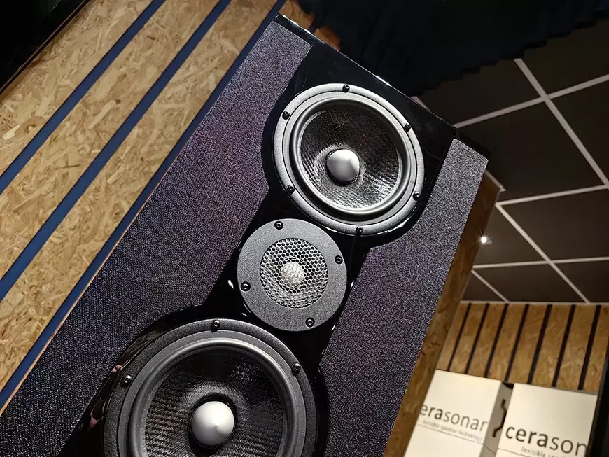

Все излучатели в акустической системе Penaudio Karelietta произведены норвежской компанией SEAS по заказу и спецификациям Penaudio. В верхней части корпуса установлен 26-мм высокочастотный излучатель и два среднечастотных 176-мм драйвера. Пищалка получила купол из искусственного алмаза, бережно прикрытый ажурной металлической сеткой, магнитную систему из сплава неодима, феррита и бора, а также заднюю камеру из акрила, обеспечивающую эффективное рассеивание обратного излучения мембраны. В среднечастотных динамиках использованы диффузоры из плетёных синтетических нитей, получивших название CURV. В середине каждого динамика расположен серебристый фазовыравнивающий керн. Низкочастотная секция включает два 220-мм басовика с диффузорами из магниевого сплава, закрепленными на широком подвесе из натуральной резины, в магнитной системе применены короткозамкнутые медные витки выше и ниже T-образного полюсного наконечника, что помогает снизить нелинейные и модуляционные искажения.

Акустическое оформление

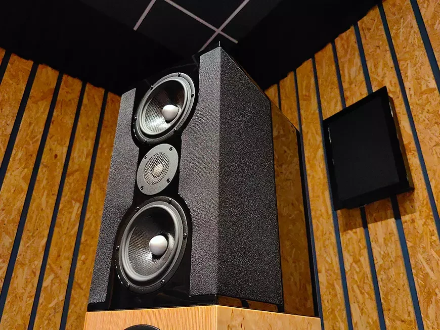

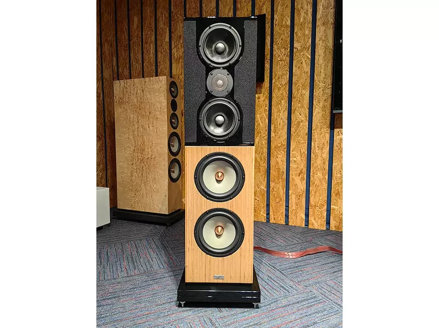

Установленные в верхнем блоке среднечастотные драйверы настроены на дипольное излучение, при этом задняя стенка камеры имеет существенное демпфирование. Вкупе с прорезями в передней и боковой стенке это позволяет получить диаграмму направленности всей секции в виде кардиоиды. Таким образом, главное техническое решение флагманской модели отчасти сохранилось и в новинке. Отчасти, поскольку в отличие от старшей Karelia, низкочастотная секция в Penaudio Karelietta имеет закрытое акустическое оформление. Сегодня немногие из производителей используют оформление типа «закрытый ящик», так как для его корректной работы требуется корпус существенного объёма, что идет вразрез с постоянным стремлением уменьшить размеры акустических систем. Тем не менее, при его правильной реализации оно позволяет получить АС, отдача которых на НЧ в гораздо меньшей степени зависит от их положения в помещении. Именно такую задачу ставили перед собой разработчики при создании Penaudio Karelietta.

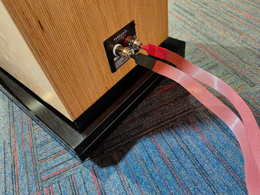

Производитель не уточняет тип и порядок применённых фильтров, известно лишь, что частоты раздела установлены на 180 Гц и 4,8 кГц – классическое решение, при котором практически весь голосовой диапазон воспроизводится среднечастотными динамиками. Элементная база фильтра построена на лучших катушках, резисторах и пленочных конденсаторах от немецкой Mundorf. Полная чувствительность системы заявлена на уровне 87 дБ (2,83 В / 1 м), номинальное сопротивление – 4 Ома. Рекомендуемая мощность усилителя – от 30 Ватт, для подключения акустического провода предусмотрена одна пара клемм.

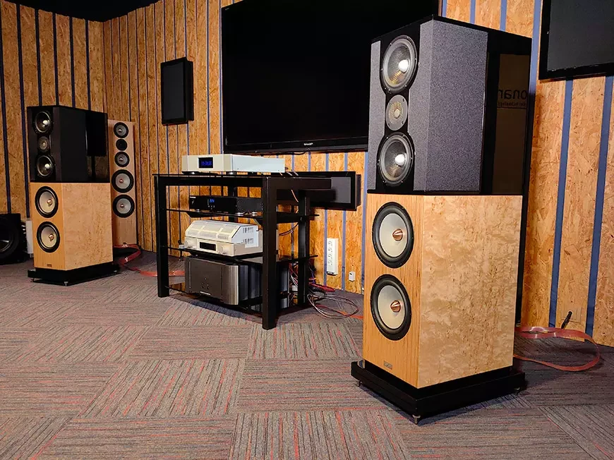

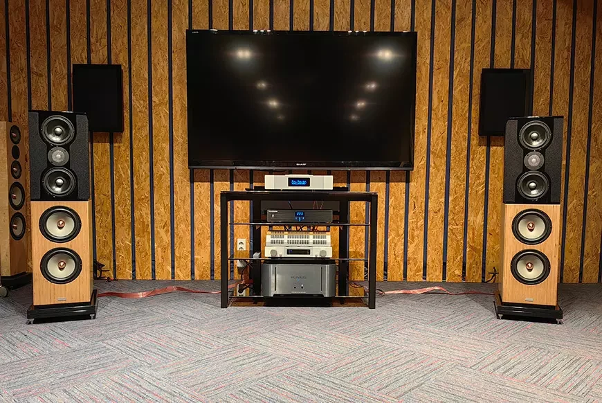

Прослушивание было организовано в просторном акустически обработанном помещении российского дистрибьютора Penaudio компании Аудиомания. Тестовая система включала следующие электронные компоненты: проигрыватель компакт-дисков и стример Metronome Le Player, интегральный ламповый усилитель Octave V 80 SE, выступавший также в качестве предварительного усилителя для транзисторного усилителя мощности Plinius RA-150. Вся коммутация осуществлялась силовыми, межблочными и акустическими кабелями Nordost. Для оценки качества звучания использовались как тестовые треки на компакт-дисках, так и музыкальный материал в Hi-Res из сервиса Qobuz. Акустические системы располагались на расстоянии трёх метров друг от друга, на существенном удалении от боковых стен помещения и с ориентацией на точку прослушивания.

При первом взгляде на паспортные характеристики и конструкцию Karelietta может создаться впечатление, что для полноценного раскрытия потенциала им потребуются усилители типа «сварочный аппарат», однако это далеко не так. Оба участвовавших в прослушивании усилителя, как ламповый, так и транзисторный, отлично справились с контролем акустических систем, хотя и немного по-разному.

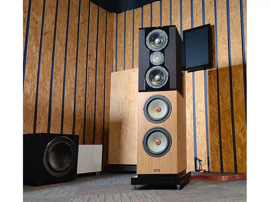

Переходя к впечатлениям от прослушивания, прежде всего хочется отметить, что система легко формирует многоплановую трёхмерную сцену с отличным позиционированием виртуальных источников звука. Особенно хорошо это проявлялось при прослушивании джазовых композиций и импровизаций в исполнении Джона Колтрейна, все инструменты можно было, что называется, потрогать рукой. При этом существенного ухудшения сцены не происходило даже при смещении слушателя в сторону от центрального положения между колонками.
