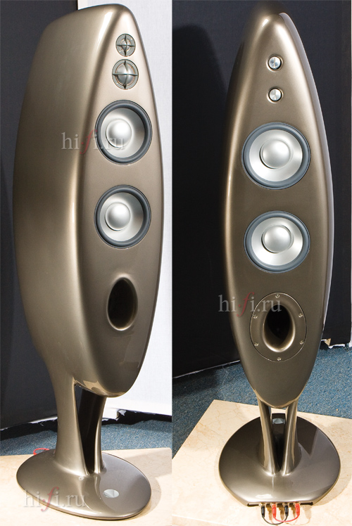

Вид спереди (слева) и вид сзади.
Оригинальные колонки в виде удлиненной узкой капли вообще не имеют острых углов, что самым наилучшим образом способствует уменьшению дифракции звуковых волн внутри корпуса. При изготовлении Vivid Audio K1 применялись не обычные материалы наподобие MDF, а полимер с наполнением волокнами напряженного углерода. В результате кабинеты АС абсолютно инертные и акустически мертвые. На их передней и задней панелях, одинаковых и чуть вогнутых, строго друг напротив друга располагаются по две пары идентичных 16-см НЧ-динамиков. Порты фазоинвертора несимметричной каплевидной формы тоже смотрят прямо друг в друга, образуя сквозной туннель. На заднюю стенку выходят винты-крепления нагрузочных трубок твитера и среднечастотника; оба эти излучателя купольные, сделаны из одного и того же материала и различаются только диаметром — у СЧ-драйвера он вдвое больше. Все динамики имеют диафрагмы из анодированного алюминия. Магнитные системы весьма продвинутые — например, ВЧ-драйверы управляются восьмисегментными магнитами сложной конструкции из композита на основе неодима, железа и бора, создающими максимальный магнитный поток через катушку (с плотностью 2,4 Тл в зазоре!) и при этом минимальное поле снаружи. Поскольку плотность магнитного потока крайне велика, охлаждающая ферромагнитная жидкость для этих динамиков производилась с привлечением специализированной американской компании Ferrotec Corp.
3,5-полосная конструкция реализована довольно интересно. От нижней границы и до 100 Гц работают все четыре НЧ-вуфера, а выше этой отметки три из них (оба задних и нижний передний) отключаются, так что вплоть до частоты раздела с СЧ-излучателем на 900 Гц продолжает работать только верхний низкочастотник на лицевой панели. Рабочие полосы динамиков сшиты с использованием фильтров четвертого порядка Линквица — Райли. Наш экземпляр покрыт автомобильным лаком цвета серый металлик («устрица», по каталогу цветов производителя; еще есть пять других вариантов). Качество изготовления и отделка — на высочайшем уровне, и в целом все выглядит очень стильно и эффектно.

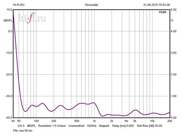

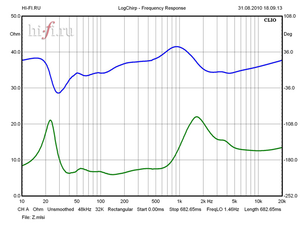

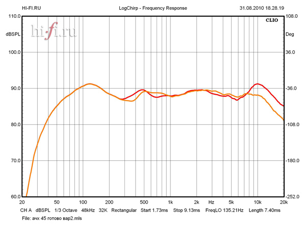

АС являются легкой нагрузкой для усилителя — разброс модуля входного сопротивления не превышает 16 Ом, номинальное значение равно 5,9 Ом, а среднее в полосе частот — 11 Ом. Измеренное значение чувствительности оказалось слегка ниже паспортного — 88 дБ / 1 Вт•м. Нижняя граничная частота составляет 50 Гц по уровню –3 дБ и 40 Гц по уровню –6 дБ. За исключением НЧ-области неравномерность АЧХ укладывается в коридор +/-2,3 дБ, достигая примечательного значения +/-1,5 дБ для средних частот (рис. 1). Кроме самого нижнего баса это вполне согласуется с заявленной производителем АЧХ в 38—33 000 Гц по уровню +/-2 дБ на основной оси. Умеренный подъем чувствительности в верхней октаве полностью компенсируется разворотом АС. Частотная зависимость КНИ выглядит очень достойно (рис. 3). Среднее значение этого параметра в полосе 100 Гц — 10 кГц равняется 0,36%, практически нигде не превышая отметки 0,2% для СЧ- и ВЧ-диапазонов и даже в области НЧ оставаясь впечатляюще малым.
