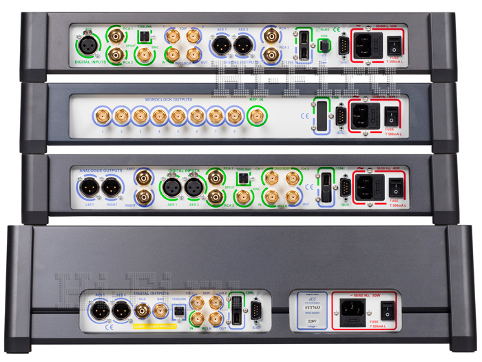

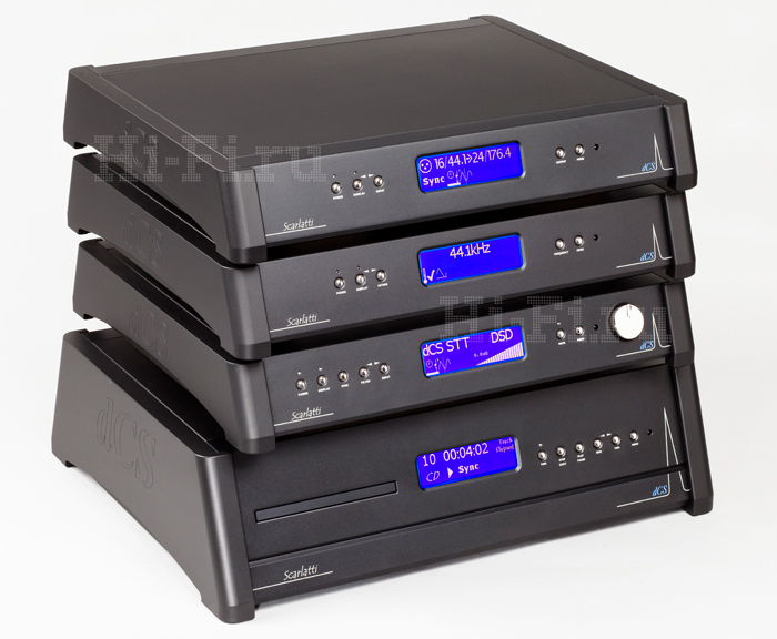

Минимальной «рабочей группой» являются транспорт и ЦАП, а два других аппарата в принципе могут рассматриваться как опции для будущего апгрейда. Общая схема подключения комплекта в трехблочном варианте (о внешнем генераторе тактовой частоты будет сказано отдельно) такова: транспорт — апсемплер — ЦАП, связанные шиной IEEE 1384 (FireWire) для передачи однобитных данных в формате Direct Stream Digital (DSD, 2,822 МГц/c). Производитель отмечает, что интерфейс IEEE 1394 — закодированный, так что изделия сторонних фирм, будучи интегрированными в систему блоков dCS, вероятнее всего, не смогут поддерживать обмен данными по этой шине. Конструктивно же это родное соединение для комплекта, поскольку при считывании диска апсемплирующий транспорт либо сразу снимает сигнал в таком формате с SACD, либо перекодирует PCM в DSD для обычных дисков. Кроме того, есть целый блок подключений, реализующих передачу аутентичного PCM. Два из них — эталонные, в том числе передача сигнала в формате AES3 (3,072 Мбит/c). Он же известен как AES/EBU, самосинхронизирующийся формат с двухфазным сигналом. В отличие от него несимметричный формат SDIF с интерфейсом SDIF-2 (исторически появившийся первым в студиях) реализован на трех кабелях — двух коаксиальных поканальных с разъемами BNC и одним передающим синхронизирующий сигнал от внешнего или встроенного тактового генератора. Оба этих формата представлены в нашем комплекте.
Помимо основных опций, есть еще богатый выбор несимметричных цифровых соединений по формату S/PDIF, как оптических, так и коаксиальных (последние — на разъемах RCA и BNC). Блок преобразователя частоты имеет также вход USB 2.0 для связи с компьютером, функционирующий в оптимальной с точки зрения подавления джиттера асинхронной моде — даже тут конструкторы dCS опять выбрали сложно реализуемое, но самое правильное решение. Апсемплер и ЦАП поддерживают широкий выбор длин «слов» в битах и частот дискретизации, кратных и некратных 44,1 либо 48 кГц (базовый для CD/SACD либо для DVD формат частоты соответственно). Кроме того, апсемплер может сделать искусственный DSD из 24-битного PCM, получаемого на входе. Цифроаналоговый преобразователь при обработке входящего сигнала использует семь встроенных цифровых фильтров с разными характеристиками, влияющими на полосу пропускания и форму импульса. На наш взгляд, интерес представляют первые три (сам производитель рекомендует классический «длинный» фильтр номер 2 для прослушивания академической симфонической музыки). Оставшиеся могут оживить специфические записи невысокого качества, подчеркнуть в них басовую составляющую или сделать акцент на выпуклой середине.
Все три блока имеют собственные встроенные генераторы тактовой частоты и входы-выходы world clock (транспорт имеет только вход), поэтому при соединении соответствующих гнезд коаксиальным кабелем BNC они могут синхронизировать работу друг друга в зависимости от выбранной моды «Master». Собственные задающие генераторы аппаратов — идентичные, дающие точность лучше ±10 ppm. В слуховом тесте мы не смогли найти разницу при переключении, например, на «часы» апсемплера или ЦАП. Однако в качестве апгрейда, переводящего комплект на другой уровень, dCS предлагает еще и внешний блок генератора с кварцевой стабилизацией частоты, который по параметрам превосходит встроенные ни много ни мало в сто раз и стабилен относительно температурных флуктуаций. Сделанный на базе профессиональной студийной модели, этот генератор имеет восемь выходов, позволяющих ему синхронизировать между собой работу именно такого количества ведомых аппаратов. Мало того, словно в попытке сделать невозможное и еще чуть-чуть сверх этого, даже у столь прецизионного блока есть еще и вход для внешнего генератора референсного уровня, например основанного на рубидиевом стандарте частоты. Введение этого блока в систему, в отличие от экспериментов с собственными «часами», действительно дает заметные на слух результаты, выражающиеся в еще более интересном, слитном и бесшовном звучании.

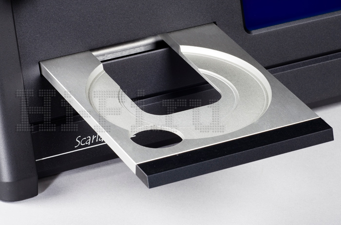

Про четыре массивных и необычно тяжелых модуля опять хочется сказать, что так выглядит аудиоаналог пушки. Великолепные и даже чуть брутальные цельноалюминиевые корпуса в форме усеченной пирамиды имеют спереди и сзади вырезы под кнопки управления, экраны и коммутационные панели. Боковые крышки выходят за пределы корпуса, обеспечивая достаточно места для кабелей даже с нестандартно длинной разделкой разъемов (во избежание перегиба рядом с коннектором). Вентиляционные отверстия совершенно отсутствуют, охлаждение осуществляется через толстенные цельные листы стенок и крышки, поэтому аппараты в работающем состоянии нельзя ставить друг на друга, только на отдельные полки стойки. Роскошные позолоченные коммутационные разъемы намертво закреплены на антивибрационных монтажных панелях, покрытых белым лаком. О загрузочном лотке транспорта тоже можно сочинить отдельную оду: он цельнолитой алюминиевый, толщиной по торцу примерно 6—7 мм, с ювелирно сделанными вырезами (да и вообще все, что касается качества изготовления и сборки блоков, должно оцениваться на сто баллов).
Выезжает это чудо абсолютно бесшумно и идеально плавно. Стабильность работы и термоустойчивость транспорта — на высшем студийном уровне.
Поскольку dCS Scarlatti не назовешь образцом простоты и интуитивной понятности оперирования, фирма, как могла, попыталась подсластить пилюлю. Все четыре устройства снабжены очень подробными руководствами с цветными картинками для каждого из доступных вариантов подключения. Коммутационные гнезда сзади на самих модулях единообразно оформлены в логические группы и снабжены цветовой маркировкой (входы имеют зеленую окантовку вокруг разъемов, выходы синюю). На больших голубых экранах с крупными белыми символами отображается масса подсказок — активный вход, наличие-отсутствие сигнала, режим апсемплинга, тактирующая частота, Master- или Slave-мода генератора тактовой частоты и другая полезная информация. Наконец, транспорт и апсемплер оснащаются универсальными обучаемыми пультами управления Philips Pronto; в частности, с транспортом идет модель 9400, которая сама стоит как CD-плеер начальной ценовой категории.

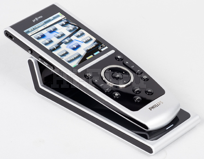

На большой сенсорный экран выведены практически все необходимые горячие опции управления, сгруппированные по аппаратам. Переход от блока к блоку осуществляется быстрым нажатием одной из четырех кнопок в ряду под экраном, другие управляющие клавиши позволяют вести навигацию по меню и регулировать громкость. Этот удобный пульт с очень наглядно реализованным управлением радикально упрощает жизнь, поскольку при переключении множества режимов обработки данных, фильтров, входов и пр. иногда надо делать согласованные изменения сразу на двух-трех модулях. Вначале разнообразие входов-выходов, опций и параметров у dCS Scarlatti немного обескураживает, однако с помощью инструкций и пульта с ними удается разобраться за разумное время, ощущение избыточности и хаоса полностью уходит, и, напротив, начинают восхищать логичность, продуманность абсолютно каждого момента и мощь этих аппаратов. В этом случае, как ни в каком другом, следует понять хотя бы основы архитектуры блоков, их предназначение и отдавать себе отчет, что именно делается при изменении параметров и зачем. Зато в дальнейшем удовольствие от общения с подобным произведением инженерного искусства уже ничем не омрачится.

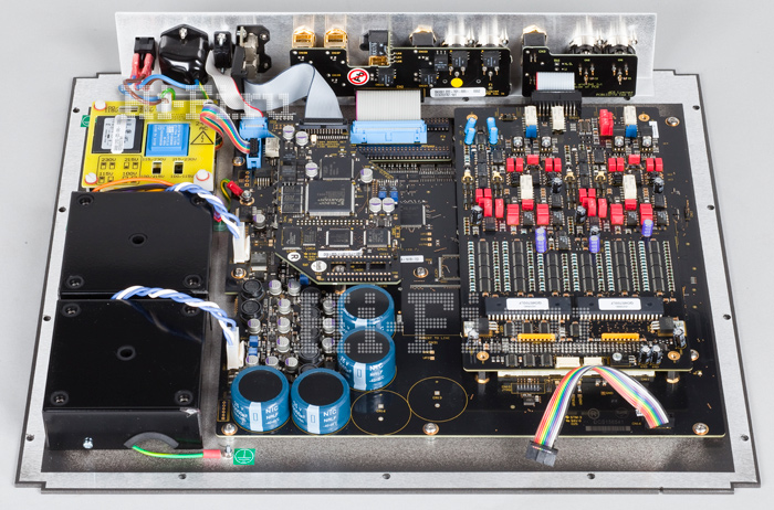

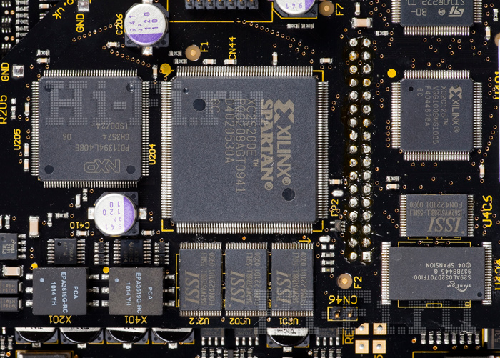

Прослушивание тестового материала раз на сей раз затянулось гораздо дольше обычного. Связано это было как с шоком от звучания комплекта (будучи интегрированным в нашу тестовую систему, он как будто поднял ее класс в целом на два порядка, и подобным образом на его присутствие реагировали разнообразные двухблочные усилители), так и со сложностью проведения сравнительной оценки разных режимов. О влиянии фильтров в ЦАПе (на фото выше его внутренности) в моде Dual AES (24-битный PCM) уже было сказано выше. Тут можно добавить, что фильтр 2 субъективно воспринимается как самый ровный, с наиболее протяженным по всем частотам звучанием, номера 3 и 4 (особенно третий) практически одинаково чуть выделяют и собирают нижний бас (что хорошо, например, для записей органа), номер 5 словно слегка поднимает верхний бас и нижнюю середину, хотя все эти отличия сделаны очень аккуратно, легким штрихом. Если сравнивать между собой форматы DSD и PCM по AES3, то в нашем конкретном варианте подключения первый был неизменно и стабильно интереснее. Можно предположить, что FireWire вообще менее чувствителен к типу кабелей, а сигнал, прогоняемый по тракту насквозь без обработок (если не считать начальное перекодирование в DSD на транспорте), имеет меньше шансов испортиться. Нужно также оговориться, что перебор различных балансных кабелей мог бы изменить в ту или иную сторону состояние дел с подключением AES/EBU. Как бы там ни было, режим DSD дает более предсказуемый и контролируемый результат. По субъективным оценкам, в нем звучание характеризуется как предельно, фантастически детальное, с протяженными верхами и уникально собранным басом — по фактуре и прорисовке самых нижних частот я никогда не встречала ничего подобного. Еще раз можно отметить, что для акустических систем это выражается как замена динамиков другими, гораздо более высококлассными. Середина при этом получается очень открытая и насыщенная, чуть естественно шершавая, с шероховатостями и неидеальностями звукоизвлечения, свойственными живому исполнению. Направленность звука на слушателя и ощущение пропорций сцены и объема пространства сродни тому, что обычно наблюдается только на удачных SACD-записях. Единственный даже не минусик, а просто легкая специфика — некоторая аккуратность (скажем так) ВЧ по самому верху, даже не округлость, а отсутствие заостренности. По контрасту звук в режиме PCM по балансному подключению кажется более сглаженным, не таким выразительным и живым в середине, более отчетливым по верхам, но несколько более скучным. Хотя, опять-таки, все это вполне может быть списано на влияние конкретных кабелей, использованных при коммутации. Поле для экспериментов здесь гигантское. Лично мне вариант DSD, когда обычные CD-записи, как по волшебству, практически подтягиваются по выразительности на уровень SACD, все же кажется гораздо интереснее. Что же касается собственно SACD, то тут остается сказать только одно: это самое лучшее и уникальное по качеству воспроизведение имеющихся у меня дисков. Стоит один раз послушать dCS, играющий SACD, и можно навсегда стать поклонником этого формата — настолько звук теплый, живой, объемный, блестяще сформированный в пространстве. По части выстраивания сцены можно еще отметить, что с нашей коммутацией получилось более контрастное и эффектное, с четкими контурами позиционирование солистов и групп инструментов в PCM по балансу и более мягкое и естественное на тех же записях в DSD.

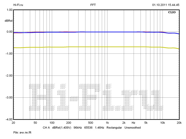

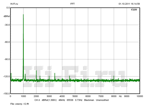

Ряд параметров dCS Scarlatti имеет значения на пределе чувствительности нашего измерительного комплекса, и полученные результаты должны трактоваться с осторожностью. Измерения проводились для небалансного выхода RCA в режиме 2 В, по сигналу в формате DSD и активном фильтре 1. Для этого случая графики АЧХ по каналам сливаются в один (рис. 1), разбаланс не превышает 0,01 дБ и спад на краях звукового диапазона составляет не более 0,1 дБ. Максимальный уровень сигнала на выходе блока ЦАП — 1,99 В, выходное сопротивление стабильно во всей полосе частот и равно 52 Ом. Отношение сигнал/шум в полосе частот лучше 111 дБА. Взаимопроникновение каналов отмечается на уровне шумовой планки даже в ВЧ-области. КНИ оказался меньше 0,001% для 1 кГц при различных уровнях сигнала (рис. 2; –12 dBFS, 7,5 кОм). Значение разностной составляющей сигналов 19—20 кГц — менее 0,005% (рис. 3; –3 dBFS, 7,5 кОм).
