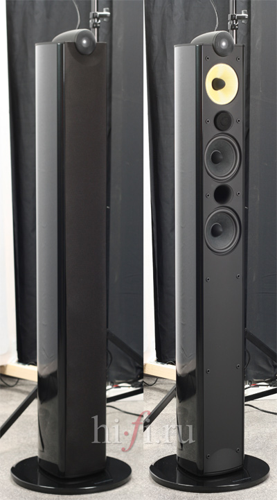

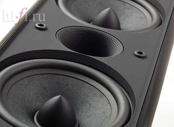

ри беглом взгляде на B&W XT8 сразу хочется сказать: «Господа, это же совершенно несерьезно!» Узенькие корпуса из цельного экструдированного алюминия, которые кажутся еще уже из-за черной лаковой отделки, не внушают доверия. Даже узнаваемая форма твитера на верхней панели и фирменные ярко-желтые кевларовые среднечастотники не помогают избавиться от ощущения какой-то игрушечности. Весь облик этих столбиков на круглой подставке говорит о чем угодно, только не о том, что от чего-то подобного можно получить качественный звук. Тем не менее после более пристального рассмотрения и изучения все оказывается вполне всерьез. XT8 — трехполосные фазоинверторные АС, чья конструкция вобрала ряд идей, воплощенных в полноразмерных моделях Bowers&Wilkins. Алюминиевый купольный твитер нагружен на звукопоглощающую трубку Nautilus и вынесен на верхнюю часть корпуса для обеспечения более широкой диаграммы направленности и лучшего фазового согласования с серединой. А за ее воспроизведение ответственны динамики с диффузорами из тканого кевлара, изготовленные по технологии FST (fixed-suspension transducer), то есть с креплением без подвеса — непосредственно на кольцо из вспененного полимерного материала. Поскольку такие драйверы отличаются специфическим поведением в области высоких частот и эффективным подавлением паразитных резонансов (уменьшение эффективной площади излучения с ростом частоты и формирование отражений от края не концентрической, а хаотической формы приводит к снижению искажений), сшивка СЧ- и ВЧ-полос осуществляется малой кровью, с использованием минималистского кроссовера 1-го порядка с одним-единственным элементом. Два 13-см вуфера с диффузорами из бумажно-кевларового композита наделяют B&W XT8 весьма солидным и основательным низкочастотным потенциалом.
