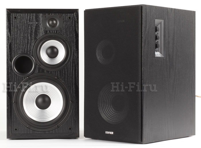

Модель R2700 занимает в линейке Edifier верхнюю строчку и в целом мало похожа на то, что мы привыкли представлять себе в роли периферии к ПК. На первый взгляд она ничем не отличается от традиционных АС из магазина аппаратуры Hi-Fi. Корпуса сделаны из ламинированного MDF и даже более массивны и габаритны, чем большинство полочных колонок. Конструкция трехполосная, за каждый динамик отвечает свой усилитель класса D, а басовый драйвер раскачивают сразу два мощника, работающих в мостовом режиме.
Усилительный тракт выполнен на чипах Texas Instruments TAS5342A и контроллерах TAS5508C, 8L152C4. Эти микросхемы зачастую применяются в значительно более дорогих системах. Активный кроссовер обеспечивает поступление на каждую полосу частот строго определенного диапазона, что избавляет усилительный тракт от лишней работы. Разделение частотных диапазонов между головками осуществляется фильтрами четвертого порядка с крутизной 24 дБ на октаву. Такие фильтры характерны скорее для акустики класса Hi-Fi, а в области мультимедиа столь высокие порядки используются редко. Управляет фильтрами специальный контроллер, поэтому они не испытывают перегрузки лишними частотами и динамики более чисто отыгрывают выделенный им диапазон. Размещение электроники типично для компьютерных колонок: все встроено в правый монитор, левый же, по сути, пассивный. Энергоснабжение организовано раздельно — по канонам Hi-Fi, для усилительной и низкоуровневой цепей предназначены разные блоки питания.
Акустическое оформление выбрано очень грамотно. Фазоинвертор с портом на лицевой панели наименее чувствителен к расположению относительно стен и прочих деталей интерьера. При нахождении вблизи компьютера это особенно полезно, так как соблюсти рекомендуемую многими производителями дистанцию в 30 см от стены в большинстве случаев не представляется возможным. Присутствует магнитное экранирование, не то чтобы особо актуальное в наше время, но и не лишнее.
Набор портов включает два отдельных аналоговых стереовхода на разъемах RCA и оба типа цифрового S/PDIF — оптический и коаксиальный. То есть в колонки встроен собственный ЦАП. Забегая вперед, можно отметить, что при использовании с высококлассным проигрывателем CD нам больше понравился результат аналоговой коммутации, но в общем случае мы бы посоветовали попробовать со своим источником и тот и другой вариант и выбрать оптимальный для себя. К пассивной колонке идет кабель с коннектором, похожим на XLR, обеспечивающим надежную фиксацию. Данный интерфейс полностью соответствует требованиям, необходимым для передачи трех мощных сигналов по одному кабелю, и исключает возможность ошибки при подсоединении пассивной колонки.
Органы управления разделены между боковой панелью правой колонки и пультом ДУ. На корпусе АС имеются регулировки тембров и громкости, а также индикатор выбранного источника, который выполнен в виде меняющего цвет светодиода, поэтому пользователю предстоит запомнить, какой цвет соответствует каждому входу.
Пульт, помимо клавиш регулировки громкости, предоставляет возможность выбрать источник. Режим standby отсутствует, а тумблер включения питания расположен сзади. При отключении система теряет выбранный источник, и его надо искать заново. Зато вместо традиционного для бюджетной техники потенциометра для регулировки громкости применяется валкодер, как в хороших предусилителях.
Звучание Edifier R2700 вызывает массу положительных эмоций. Колонки воспроизводят записи разных музыкальных жанров с одинаково хорошим уровнем достоверности. Построение сцены масштабно, уровень детализации совсем несвойственен компьютерной аудиотехнике и даст фору многим мини-системам Hi-Fi. Прекрасно преподносится вокал, в кинофильмах прекрасно передается драматизм актерской игры, ни один нюанс голоса не ускользает. Верхние частоты никогда не теряют комфорта, средние отличаются удивительной четкостью, а бас достойно артикулирован и порой ощущается, так сказать, нутром. Налицо оптимальное сочетание характеристик динамиков и мощности усилителей.
Пожалуй, труднее всего расчистить для этой пары достаточно места на столе. Более того, ее акустические достоинства вызывают устойчивое желание приобрести адекватные стойки — на основательных металлических подставках колонки будут звучать заметно лучше, чем на деревянной полке или столешнице. Кстати, наличие цифровой коммутации позволяет использовать Edifier R2700 не только с компьютером, но и с мультимедийным проигрывателем или телевизором. Очень четкое воспроизведение среднечастотного диапазона благотворно скажется на разборчивости речи, что немаловажно при просмотре кинофильмов.
