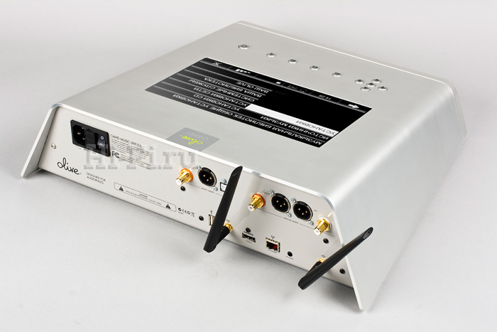

В рассказе об Olive 06 HD мы не будем подробно останавливаться на общих с его младшим братом 04 HD моментах и сконцентрируемся на отличиях. К примеру, «компьютерная» функциональность у них полностью совпадает. Поэтому, для того чтобы познакомиться с богатейшими возможностями Olive 06 HD, а также с нюансами интеграции в проводную и беспроводную локальную сеть, пополнения и бэкапа музыкальной библиотеки и прочими тонкостями обращения с этим устройством, можно просто перечитать статью об Olive 04 HD в мартовском номере нашего журнала. Различия же бросаются в глаза уже при первом знакомстве с новинкой. Так, трудно не заметить более чем вдвое увеличившуюся диагональ сенсорного экрана, вследствие чего пришлось даже переместить его на верхнюю стенку корпуса, что вызвало полное изменение внешнего облика модели. Кроме того, анодированная алюминиевая рабочая панель утратила стильную роспись названиями музыкальных течений, став проще, но куда строже и солиднее. Помимо знакомого по младшему собрату серебристого оттенка, предлагается благородная черная отделка. Обращают на себя внимание появившиеся на лицевой стороне гнездо для наушников и рукоятка громкости. Одна из фишек сервера — высококачественный встроенный усилитель для наушников. С крупным экраном и вызванной им перекомпоновкой связано одно неудобство — 06 HD можно поставить в стойку лишь на самый верхний этаж, как виниловый проигрыватель или CD-транспорт с верхней загрузкой диска. Младшая модель из-за не совсем стандартной формы корпуса тоже с трудом вписывалась в стойку, но ее еще можно было втиснуть на нижние полки. Теперь же место аппарата — однозначно на вершине. И проблемы на этом не заканчиваются. Если ваша стойка имеет сколько-нибудь значительную высоту, а музыку вы привыкли слушать, сидя на не слишком высоком диване, то красивые крупные обложки проигрываемых дисков на большом цветном экране будут вам практически не видны. Конечно, рабочая панель корпуса, на которой расположен дисплей, сделана не совсем в горизонтальной плоскости и имеет небольшой наклон в сторону слушателя, но до Olive 04 HD, чей экран повернут к горизонтали более чем на 45 градусов, новому серверу далеко. Поэтому использование преимуществ большого сенсорного дисплея показалось нам затруднительным. В принципе для управления подобными системами наиболее удобны планшетные компьютеры или смартфоны с установленными специальными приложениями, общающиеся с проигрывателем по беспроводному каналу Wi-Fi. К примеру, приспособив для этих целей Apple iPad, мы получим почти столь же крупный экран, как у Olive 06 HD, зато лежащий прямо на коленях, — этакий продвинутый пульт ДУ, при наличии которого нет необходимости в дисплее, вмонтированном в корпус устройства.

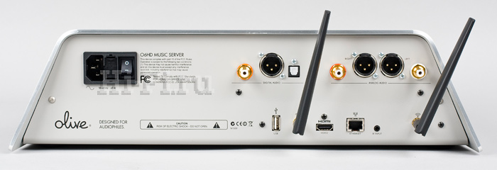

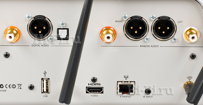

Впрочем, пока мы рассказали лишь о внешних отличиях, бросающихся в глаза при первом осмотре, а они вряд ли способны хоть как-то оправдать практически двукратную разницу в цене. Основные сюрпризы ждали нас внутри корпуса. Внешним проявлением этих усовершенствований стала коммутационная панель. Olive 06 HD лишился цифрового входа, позволявшего использовать аппарат в качестве внешнего ЦАПа для других цифровых источников. Одновременно в арсенале девайса появилась балансная коммутация — как цифровая в виде выхода AES/EBU, так и аналоговая, представленная парой разъемов XLR.

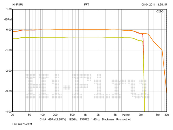

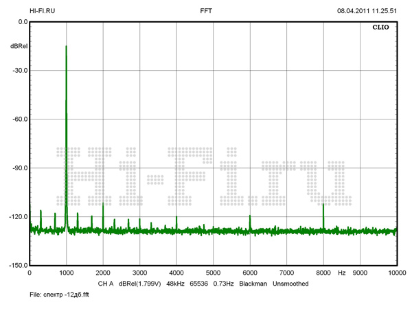

Проведенные измерения выявляют отличия данного аппарата по ряду характеристик от проигрывателя Olive 04 HD, о котором мы писали ранее. И хотя для уха человека они могут быть незаметны, с технической точки зрения аудиотракт старшей модели является более совершенным. Выходное сопротивление на небалансном выходе снижено до 25 Ом (110 Ом у Olive 04 HD). Расширилась полоса пропускания сигнала (до 80 кГц , –3 дБ). Отмеченный нами рост нелинейных искажений при воспроизведении сигналов с максимальным уровнем записи, который наблюдался у «четверки», здесь отсутствует. Неравномерность хода АЧХ в области звуковых частот чрезвычайно мала, не выше 0,18 дБ (рис. 1). Значение коэффициента интермодуляционных искажений удерживается в пределах тысячных долей процента (рис. 2). Максимальный уровень выходного сигнала составляет 1,8 В на небалансном выходе. Взаимопроникновение сигнала между каналами крайне невелико и проявляется лишь в высокочастотной области, практически не превышая шумовую планку (рис. 3).
