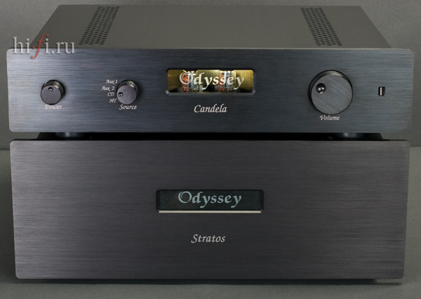

Двухблочный усилитель Odyssey (предусилитель Candela + оконечный усилитель Stratos Stereo)

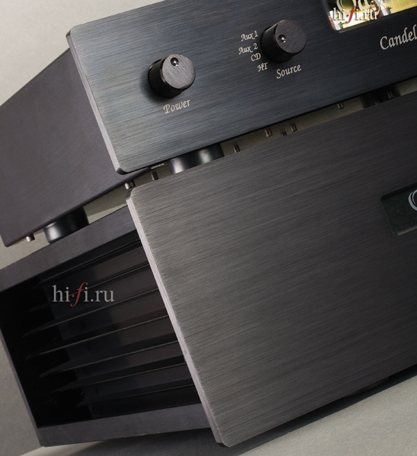

Рассказ о двухблочном решении принято начинать с предварительного усилителя. Но я собираюсь нарушить традицию, поскольку наиболее лакомый кусок в комплекте Odyssey — как раз мощник. И по части дизайна, и с точки зрения инженерных подходов Stratos Stereo наглядно демонстрирует, что такое настоящий американский усилитель мощности. Брутальный, словно Hummer, он, подобно этому легендарному автомобилю, излучает уверенность и мощь, а игриво подсвеченное синими светодиодами стеклянное окошко с выгравированным названием марки не в силах смягчить впечатление от скрывающихся за ним полутора пудах акустических мускулов.

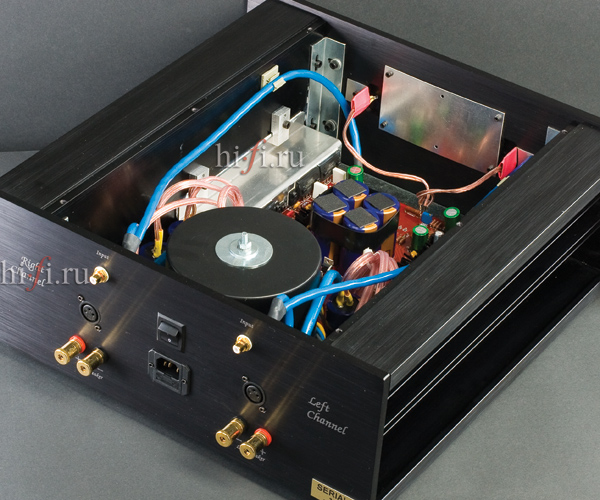

Отвернув десяток винтов и сняв тяжелую верхнюю панель, способную выдержать прямое попадание пистолетной пули, заглядываю внутрь аппарата. А посмотреть там есть на что — центральное место отдано исполинскому тороидальному трансформатору фирмы Plitron в металлическом кожухе, окруженному плотным кольцом емкостей фильтра блока питания. При виде этого великолепия исчезают последние сомнения в том, что усилитель в состоянии подчинить своей воле самую капризную акустику. Охлаждение выходных каскадов на биполярных парах 2SC2922 и 2SA1216 компании Sanken реализовано эффективно и без особых затей — мощные литые боковины корпуса успешно справляются с задачей рассеивания тепла. Топология внутреннего пространства полностью симметрична — каждый канал смонтирован отдельно и занимает свою половину корпуса (в исследуемом нами комплекте работал двухканальный компонент, хотя в линейке Odyssey Stratos есть и моноблоки для еще более бескомпромиссных инсталляций).

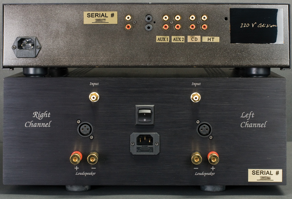

Сетевой выключатель аппарата расположен на задней стенке, что может породить определенные неудобства, в особенности с учетом того, что дистанционное управление питанием здесь отсутствует. Для коммутации с предварительным усилителем Stratos Stereo оснащен как обычными разъемами RCA, так и балансными портами XLR. Сквозных выходов для последовательного подсоединения нескольких усилителей не предусмотрено. Крупные позолоченные акустические терминалы способны принять кабель практически любого сечения, а дополнительно можно заказать установку аудиофильских клемм производства WBT. Вообще говоря, Odyssey предлагает несколько вариантов того, как придать прибору индивидуальный облик. К примеру, лицевая панель может быть не только базового черного цвета, но и другого — палитра достаточно богата, там даже имеется благородная платина. Также допускается и конструктивная кастомизация модели — увеличение величины емкостей в фильтре блока питания, установка более мощного трансформатора, подъем выходной мощности. То есть это ателье готово шить и на заказ.

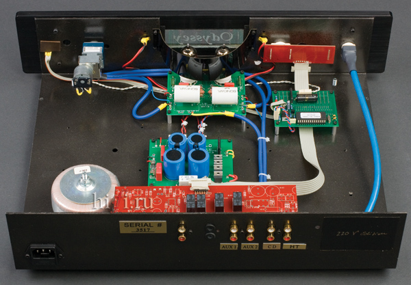

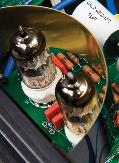

Предварительный усилитель Odyssey Candela облачен в столь же внушительный корпус, как и мощник, что представляется вполне логичным, коль скоро речь идет о тандеме. Однако внутри него достаточно много свободного места — при проектировании этого компонента инженеры придерживались принципов минимализма, и в данном случае такое решение выглядит разумным. Усилительный каскад без обратной связи выполнен на паре двойных триодов 12AU7 (ECC82), работающих в чистом классе A. По замыслу конструкторов использование ламп должно придать звучанию теплоту, способную уравновесить природную резкость кремния в оконечном усилении. Кроме ламп, для регулировки громкости в схему включен потенциометр компании ALPS, оснащенный сервоприводом, что позволило реализовать дистанционное управление громкостью с пульта. Однако селектор входов, организованный на высококачественных реле, допускает лишь ручное управление посредством ручки на лицевой панели. К сожалению, возможностью балансной коммутации Candela не располагает, зато один из его входов сквозной (то есть сигнал с этого входа поступает на выход, минуя регулятор громкости), благодаря чему комплект Odyssey легко интегрировать в домашний кинотеатр.

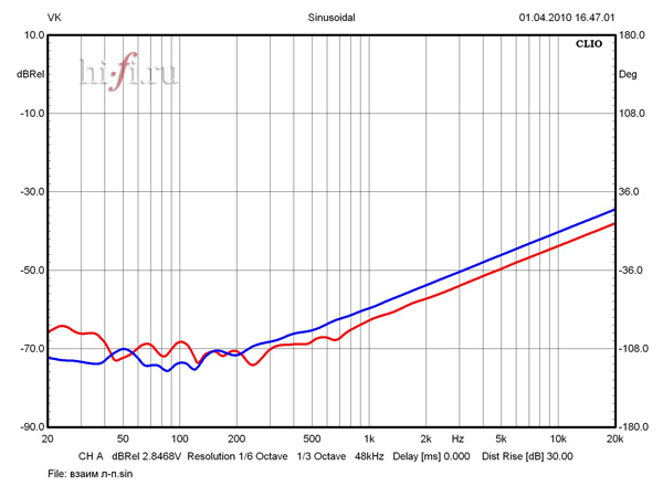

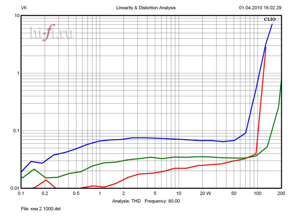

Большую часть нюансов в характеристики тестируемого комплекта Odyssey вносит предварительный усилитель. На почти линейную АЧХ оконечника накладываются частотные искажения от предусилителя (рис. 1). Полоса пропускания по уровню –3 дБ составила у комплекта 18—84 000 Гц. Выходное сопротивление усилителя мощности остается стабильным на уровне 0,1 Ом во всем низко- и среднечастотном диапазоне (фактор демпфирования при нагрузке 8 Ом равен 76), немного увеличиваясь в ВЧ-области, и у отметки 20 кГц достигает 0,13 Ом. Уровень искажений на частоте 1 кГц сохраняется в пределах сотых долей процента во всем диапазоне рабочих мощностей и не сильно зависит от нагрузки. При частоте сигнала 10 кГц ослабление между каналами составляет 41 дБ и с увеличением частоты снижается еще больше. Вклад в эти цифры собственно усилителя мощности малозаметен, для него значение указанного параметра на той же частоте равняется 83 дБ.
