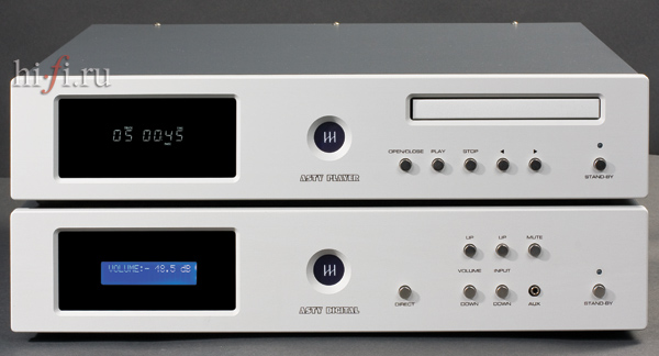

Передние панели компонентов Monrio сделаны из алюминиевой плиты и стилистически полностью сочетаются друг с другом. По крайней мере, пока аппараты обесточены. После же включения питания, когда оживают информационные дисплеи, их разное оформление портит идиллию — плеер сообщает о своем состоянии крупными зелеными символами на черном фоне, а для усилителя был выбран белый шрифт на голубой подложке. Удивила и разношерстность пультов дистанционного управления. Если к Asty Digital Amp приложена элегантная белоснежная «кредитка» с пленочной клавиатурой, то Asty Player VT комплектуется обычным серым кирпичиком со стандартным набором кнопок. Впрочем, при работе с комплектом Monrio можно обойтись одним только пультом усилителя, поскольку он позволяет командовать и основными режимами проигрывателя.

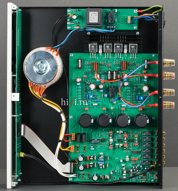

В основе Monrio Asty Player VT лежит модуль GyrFalcon 8 компании DAISy, отвечающий за считывание информации с диска. Преобразование сигнала в аналоговую форму поручено дельта-сигма-ЦАПу Wolfson WM8740, знаменитому низким уровнем джиттера. На выходе в чистом классе A работает ламповый усилительный каскад на двойном триоде 12AU7A/ECC82 производства Electro Harmonix. К сожалению, лампа лишена монтажной колодки и впаяна в плату, вследствие чего попытки улучшить звучание аппарата путем подбора этого элемента, чем так любят заниматься владельцы ламповой техники, будут затруднены. В CD-плеере реализовано раздельное питание — аналоговая часть получает энергию от классического блока на базе небольшого тороидального трансформатора, а цифровые схемы — от импульсного источника. Слово Digital в названии интегральника Monrio Asty Digital Amp может ввести в заблуждение — здесь речь идет не о модном сегодня усилении в классе D, а о способности получать звуковые данные с компьютера в цифровой форме, что позволяет использовать компонент в составе мультимедийной системы. Для реализации такой возможности на его задней панели есть порт USB, а в схеме работает ЦАП Crystal DAC компании Cirrus Logic. В интерфейсе Monrio Asty Digital Amp этот режим активируется при выборе специального входа. Выходные усилительные каскады классические — они построены на подобранных парах транзисторов Sanken С3263, смонтированных на небольшом радиаторе. Кроме порта USB, на коммутационной панели имеются четыре линейных входа и отдельный вход усилителя мощности для интеграции прибора в домашний кинотеатр в роли внешнего мощника. На передней панели есть мини-джек для подключения MP3-плеера. Удивило отсутствие на панели коммутации маркировки правого и левого каналов, что затрудняет установку аппарата. Селектор источников в Monrio Asty Digital Amp выполнен на качественных реле, а за регулировку громкости отвечает модуль с цифровым управлением Burr-Brown PGA2311. Энергетическое обеспечение возложено на мощный тороидальный трансформатор.

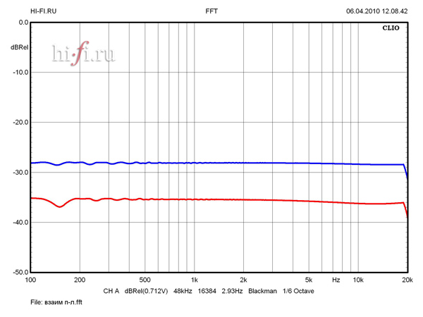

Результаты измерений

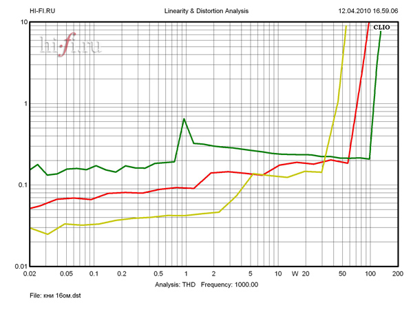

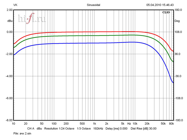

Стабильность АЧХ в звуковом диапазоне не вызывает нареканий (неравномерность составила 0,35 дБ). А вот с полосой пропускания по уровню –1 дБ производитель погорячился, указав верхнюю граничную частоту 100 кГц. В соответствии с результатами измерений она по этому уровню составляет 60 кГц (рис. 1). На графике приведены частотные искажения для трех нагрузок (8 Ом — красный, 4 Ом — зеленый, 2 Ом — синий) при малом сигнале. Их влияние на уровень выходного сигнала заметно невооруженным глазом, поскольку величина выходного сопротивления усилителя составляет 0,3 Ом. Это первая причина, почему не нужно обременять данный аппарат акустическими системами с низким импедансом. Вторая причина — рост гармонических искажений с увеличением мощности (рис. 2). Отметим большое взаимопроникновение между каналами, причем не зависящее от частоты подводимого сигнала (рис. 3).
