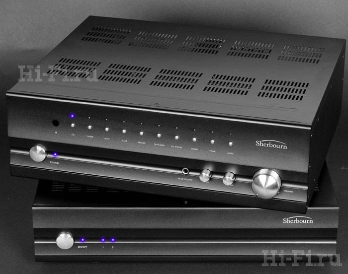

Корпуса обоих блоков сделаны без излишеств, но очень аккуратно. Крышки из тонкого листового железа плотно подогнаны друг к другу и закреплены винтами. Верхние поверхности аппаратов испещрены вентиляционными прорезями, на боках отверстий нет, и только передние панели щеголяют довольно толстыми накладками из профилированного алюминия с серебристыми управляющими кнопками и ручками. Итоги изучения коммутационных возможностей предварительного усилителя Pre-1 приятно удивили. Мы имеем две (!) пары входов XLR и RCA: одна для CD, другая — сквозной канал от процессора для удобства интеграции в многоканальную систему. Маленькие тумблеры позволяют вручную переключать тип активного входа между балансным или небалансным.

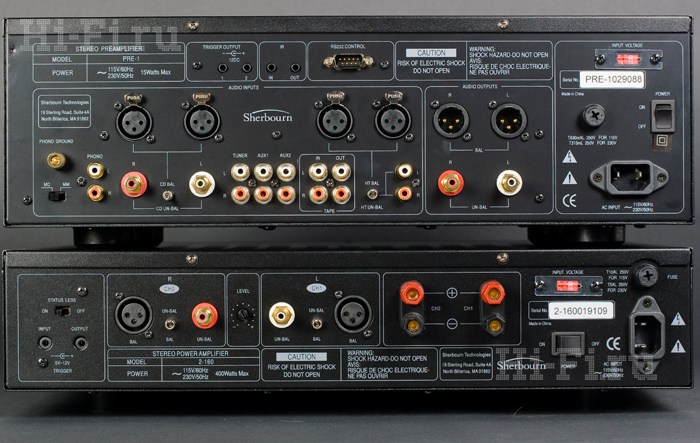

Клеммы RCA сделаны на качественных разъемах, сгруппированных в отдельные зоны вместе с балансными входами; в целях облегчения коммутации расположены они широко и удобно. Также имеются шесть пар RCA попроще, установленных более компактно в одном блоке, включая Tuner и петлю для записи Tape. Отдельный вход RCA для виниловой вертушки (с переключателем встроенного MM- или MC-корректора) и земляной клеммой тоже выделены в отдельную зону — сбоку слева. Среди выходов — по одной паре балансных XLR и небалансных RCA, причем эти последние опять сделаны на высококачественных разъемах. Все клеммы закреплены на стальной задней крышке совершенно намертво. Кроме этого, сзади есть гнездо и выключатель сети (отдельно с правого края — опять удобно, другие кабели не будут мешать), вход и выход триггера 12 В, ИК-датчика и системной шины RS-232. Продуманное зональное расположение всего этого богатства вызывает безусловное одобрение. На лицевой панели, помимо управляющих кнопок, имеются 6,3-мм гнездо для наушников типа jack и чрезвычайно приятная моторизованная ручка громкости.

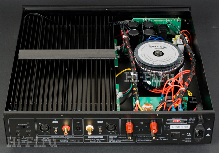

Тыльная сторона усилителя мощности представила не менее занимательное зрелище. На пространстве для расстановки двух пар акустических клемм (по паре на канал, без бивайринга) опять похвально не экономили. И хотя клеммы здесь довольно-таки недорогие (пусть и пятипозиционные), они цепко захватили и плотно зафиксировали в гнездах наши тяжелые кабели с «бананами». Входы — пары RCA и XLR, также снабженные тумблерами переключения. Еще есть вход и выход управляющего триггера. Последняя интересная деталь — регулятор уровня громкости входного сигнала. Сам аппарат достаточно тяжелый, навскидку не меньше 15 кг, причем основной вес явно приходится не на корпус. Сквозь прорези верхней крышки можно рассмотреть солидный бублик тора диаметром 12 см (300 В•А, как указано в спецификации производителя, а емкостей в фильтре на 40 000 мкФ).

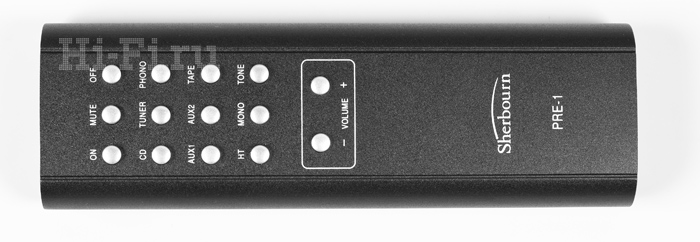

На обоих компонентах обнаружились переключатели режима стерео/моно. При включении в сеть активные управляющие опции подсвечиваются яркими голубыми светодиодами (отключаемыми). Вся конструкция в целом вызывает симпатию к такому правильному производителю — никаких архитектурных излишеств, но все, что реально нужно, продуманно, сделано крепко и на совесть, логично размещено. Пульт достоин отдельного упоминания — брусок шероховатого черного алюминия с серебристыми кнопочками хорошо и удобно лежит в руке, вновь демонстрируя эргономичный и умный подход к вещам.

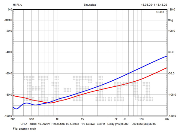

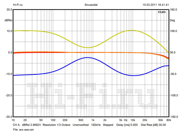

Результирующая амплитудно-частотная характеристика двухблочника Sherbourn показывает низкую неравномерность 0,26 дБ в полосе звуковых частот (несущественно меняющуюся до 0,55 дБ с включенным термоблоком) и широкую полосу пропускания сигнала — спад 2,6 дБ на 80 кГц (рис. 1). Каналы хорошо отстроены — разбаланс не превышает 0,3 дБ. Мощностные характеристики выходного каскада позволяют отдавать на 8 Ом до 143 Вт неискаженного сигнала (и внушительные 345 Вт на нагрузку 2 Ом). Нелинейные искажения, независимо от частоты сигнала, выходной мощности и сопротивления нагрузки, остаются на уровне сотых долей процента или ниже (рис. 2). Выходное сопротивление низкое и стабильное. Коэффициент демпфирования равен 220. Величина взаимопроникновения сигнала между каналами в области НЧ и СЧ несущественна (рис. 3). Лишь в конце высокочастотного диапазона разделение становится меньше 60 дБ.
