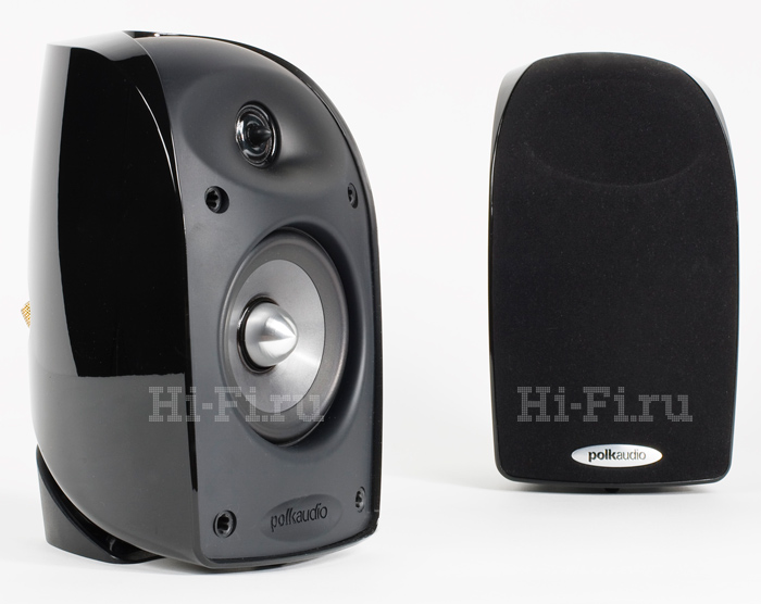

Хай-тек, LifeStyle — и тот и другой термин вполне применим к двум полочным (а скорее, настенным) колонкам Polk Audio TL 3 Black Stone. Для инсталляции симпатичных малюток запаситесь мягкими перчатками — роскошная полировка корпусов под черный рояльный лак просто обязывает это сделать. Обтекаемые и плавные формы «камней» радуют глаз, хотя для изготовления АС был использован вовсе не камень, а композитный материал. Сами мы, конечно, акустику не вскрывали, но заокеанские конструкторы не поскупились на информацию, откуда следует, что корпуса надежно усилены пластинами и распорками из металла. А борьбе с резонансами успешно помогает использование синтепона, которым укрыт весь внутренний объем кабинета. И неспроста спикеры обладают такой впечатляющей мощностью — до 125 Вт на каждый. Естественно, достижению этого в первую очередь этому поспособствовали фирменные полковские разработки.

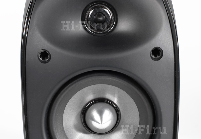

Сателлиты оборудованы специальными купольными твитерами диаметром 19,1 мм, шелковые диафрагмы которых покрыты слоем полимера. В центре каждой пищалки находится мелкокалиберная "пуля" — фазовыравнивающее тело. Плюс ко всему здесь использована технология Time Lens — на пластиковой основе матерчатого гриля расположен дополнительный рупор, а сам твитер утоплен в овальное углубление, образующее акустическую линзу, чтобы придать сигналу особую направленность. СЧ-излучатели Dynamic Balance оснащены коническими диафрагмами (82,6 мм) из полипропилена с двойным ламинированием, в их центре тоже стоят довольно большие фазовыравнивающие "боеголовки" из алюминия. Движки среднечастотников снабжены длинноходными звуковыми катушками Extended Linear Motion. Размещение всех динамиков было оптимизировано при помощи собственной компьютерной программы, что благотворно повлияло на саунд — очень чистый и детальный, и помогло избавиться от фазовых искажений.

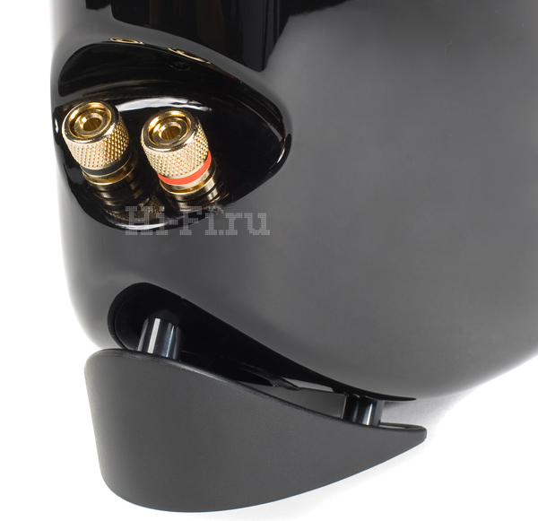

А еще в Polk Audio TL 3 Black Stone установлен весьма любопытный узел фазоинвертора — фирменный и необычный PowerPort Bass venting. Стальной каблучок сателлита имеет специальную конструкцию: воздух, выходящий из небольшого порта фазоинвертора в нижней части кабинета, попадает в конический рассекатель, который способствует высокой мощностной отдаче, а также не допускает посторонних призвуков от выхлопа. На задней панели расположены мощные и качественные винтовые клеммы для акустических кабелей — это весомый плюс.
С малютками можно использовать хорошие акустические кабели большого сечения, что важно для звука. На любой ровной поверхности колонки держатся устойчиво, как и положено увесистым «камням». В комплекте есть нехитрый кронштейн и шаблон для инсталляции АС на стене.

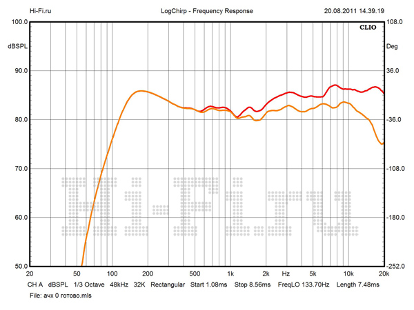

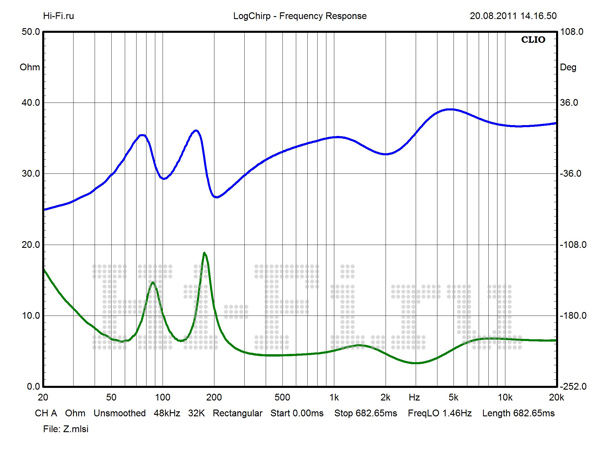

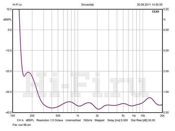

Все свои лучшие стороны акустика Polk Audio TL3 раскрывает в полосе средних и высоких частот. Неравномерность АЧХ невелика. При установке микрофона на оси излучения твитера заметен разнополярный дисбаланс характеристики в обеих полосах, но при отклонении от нее указанный эффект практически полностью нивелируется (рис. 1). Поведение графика импеданса здесь очень стабильное. Среднее значение сопротивления чуть выше 6 Ом, минимум не опускается ниже 3,3 Ом. Флуктуации электрической фазы незначительны (рис. 2). Сателлиты имеют солидный запас мощности. Даже при высоком уровне сигнала (94 дБ) величина КНИ не превышает 1% на любых частотах в рассматриваемом нами диапазоне. При звуковом давлении 88 дБ среднее значение коэффициента составляет 0,54% (рис. 3). К сожалению, в НЧ-диапазоне наблюдается значительный рост искажений. Мы рекомендуем отдать эту область целиком на откуп сабвуферу и определить частоту сращивания компонентов на уровне 150 Гц или чуть выше
