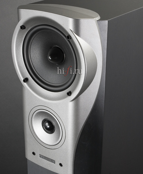

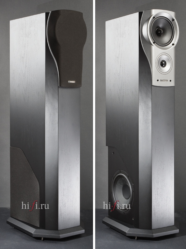

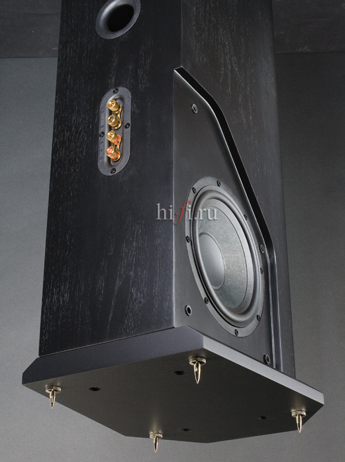

Тканевый купол твитера находится в углублении, под среднечастотником, для конуса которого применяется материал, называемый производителем Parawave и получаемый из арамидных волокон. НЧ-динамик смонтирован на боковой панели, причем у пары АС располагаются они несимметрично, с разной стороны корпуса. Mission советует в небольших комнатах ставить колонки басовиками внутрь, а в достаточно просторных залах (или при расстановке вдоль стены длиннее 3 м) разворачивать их наружу — для повышения отдачи за счет взаимодействия с помещением. Кабинеты спроектированы по фирменной технологии и представляют собой многослойные конструкции с использованием трех типов композитных материалов неодинаковой плотности, обладающих способностью эффективно поглощать резонансы в разных диапазонах частот. Комбинирование этих материалов способствует жесткости и хорошему демпфированию корпуса, защищающему как от продольных, так и от поперечных стоячих волн, что в итоге приводит к отсутствию окрашивания звука. Отделка натуральным шпоном черного ясеня достаточно необычна для АС бюджетной категории и выглядит приятным подарком. Сзади располагаются две пары клемм для бивайринга (bi-wiring).

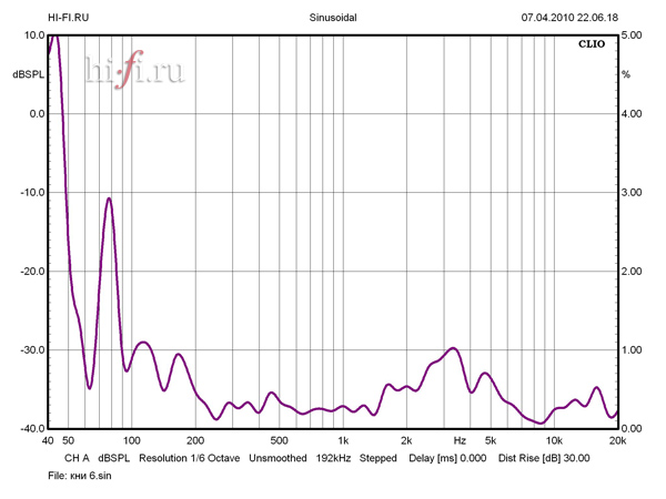

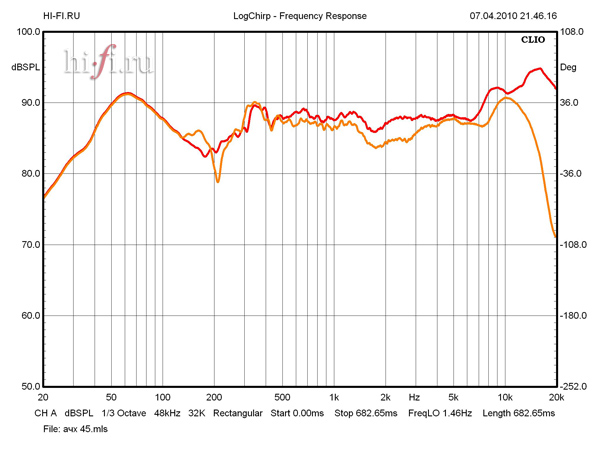

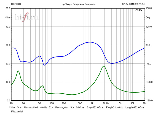

Измеренная величина чувствительности соответствует заявленной и составляет 88 дБ. Средняя величина модуля импеданса 7 Ом незначительно меньше заявленного номинального значения. По данным производителя минимум сопротивления не опускается ниже 4 Ом, но по результатам наших измерений это не так (минимум составил 3,1 Ом в районе 300 Гц). Частотная зависимость чувствительности весьма стабильна в большей части среднечастотного диапазона и во всем высокочастотном. Подъем в верхней октаве легко компенсируется небольшим поворотом  акустической системы. Горб в НЧ-области и следующий за ним спад с минимумом на частоте разделения полос НЧ- и СЧ-драйвера не очень заметны на слух. Нижняя граничная частота (по уровню -3 дБ) выше заявленных 30 Гц, и устойчивое воспроизведение НЧ, с учетом КНИ, начинается где-то с 50 Гц. Уровень искажений незначительный  практически во всей полосе частот.
