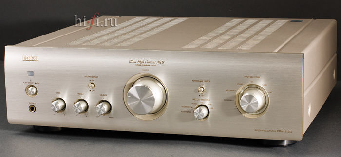

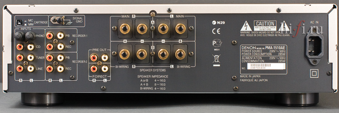

Внешний вид модели PMA-1510 AE — классика жанра. На ювелирно экструдированной алюминиевой передней панели расположены удобный регулятор громкости, селектор входов с подсветкой названия выбранного источника и несколько архаичный селектор записи. Кроме того, на фасаде есть три ручки для настройки темброблока и баланса, две для функций «direct» плюс сетевая кнопка. В коммутационном пространстве тоже царит разумный минимализм — четыре входные стереопары RCA, в том числе одна для проигрывателя винила с переключателем типа картриджей, две петли для записи, выход с предусилителя и прямой вход на оконечный каскад. Для акустических кабелей предназначены две пары позолоченных винтовых клемм, что позволяет организовать подсоединение по системе bi-wiring.
В аппарате используется фирменная топология Ultra High Current MOS Single Push-Pull Circuit, то есть он выполнен по двухтактной схеме на мощных полевых транзисторах. Массивное антивибрационное шасси, имеющее конструкцию Direct Mechanical Ground, также должно способствовать качеству саунда. Сдвоенные трансформаторы собственного производства полностью исключают утечки, а длина всех трактов в целях обеспечения чистоты сигнала сведена к минимуму. Источник питания характеризуется быстродействием и большим током. Емкость диода Шоттки с малым падением напряжения при прямом включении, используемого в PMA-1510 AE, в полтора раза больше, чем у предыдущих моделей.
Моторизованный 27-мм регулятор громкости с сервоприводом такой же, как во флагманском компоненте с индексом 2010. Из приятных мелочей можно отметить режим Eco Standby, который переводит устройство в состояние ожидания и устанавливает потребляемую мощность на уровне 0,1 Вт, что происходит автоматически при 30-минутном бездействии усилителя. И естественно, Denon PMA 1510 AE не лишен полезной функции Source Direct, отключающей темброблок. О встроенном фонокорректоре уже упоминалось выше. Вариантов отделки у аппарата два — серебристый и черный.

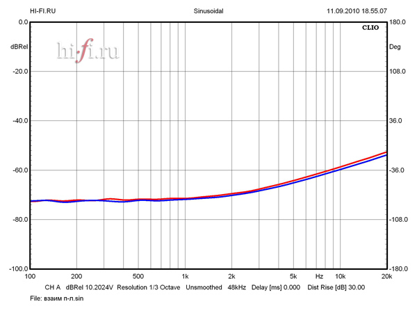

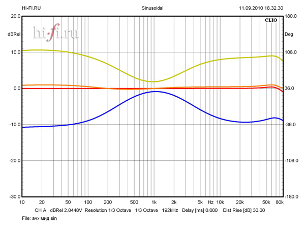

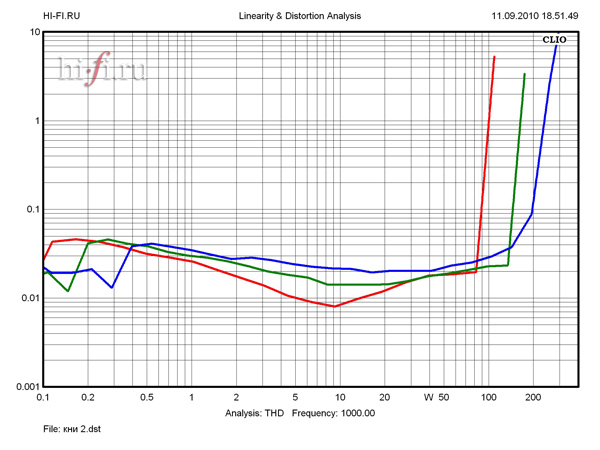

Выходная мощность усилителя  совсем немного не дотягивает до 100 Вт на средних и низких частотах при нагрузке 8 Ом. Усилитель, работая с низкоомной нагрузкой, не пасует и на 2 Ом, свободно отдавая до 230 Вт на каждый из каналов. Нелинейные искажения на уровне 0,02% и их увеличение к высоким частотам невелико. Выходное сопротивление довольно низкое, коэффициент демпфирования достигает почти 400. Отличные амплитудно-частотные характеристики: полоса пропускания по уровню -1 дБ более 100 кГц, неравномерность в полосе звуковых частот не превышает 0,05 дБ. Разделение каналов по современным меркам не блестящее (на высоких частотах менее 60 дБ). Темброблок аналоговый и работает по всей полосе частот, не внося ограничений. Он обеспечивает регулировки в низко- и высокочастотной области в пределах +/-9 дБ.
