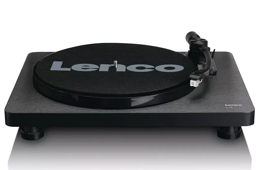

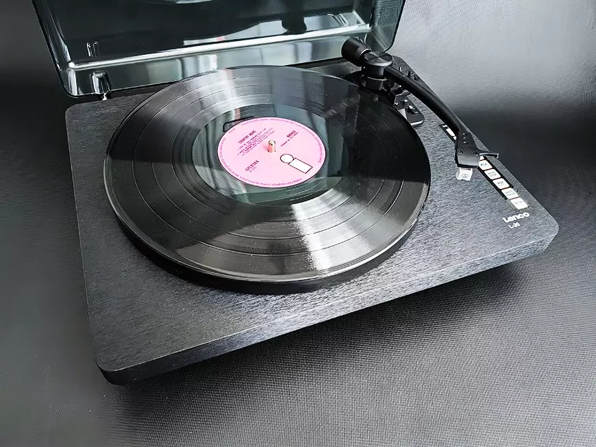

Проигрыватель виниловых пластинок Lenco L-30
Конструкция
Модель представляет собой базовый проигрыватель, предназначенный для использования в составе классической стереофонической системы. Здесь нет встроенных динамиков или беспроводного модуля, зато присутствует фонокорректор, ММ-головка и выход USB-B для подключения к компьютеру и оцифровки. Проигрыватель имеет пассиковый привод и поддерживает две скорости вращения – 33,3 и 45 об/мин.

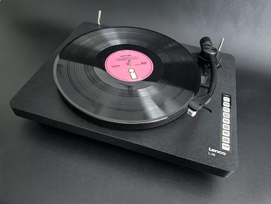

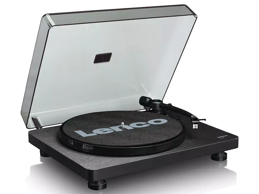

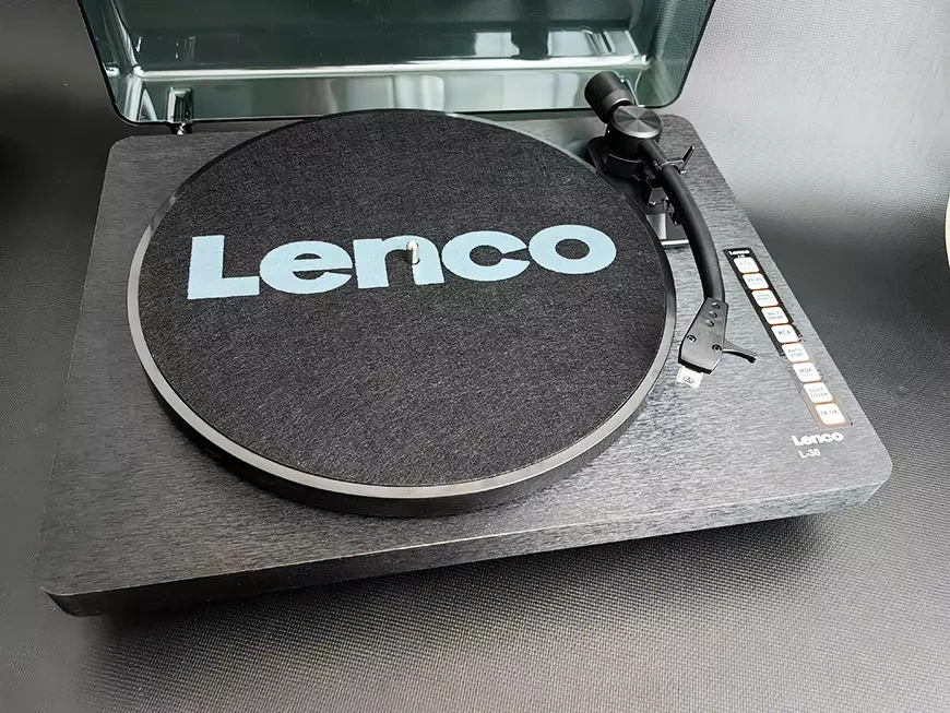

Корпус
Пластиковый диск вместе с тонармом закреплены на едином подпружиненном шасси, также изготовленном из пластика. Сам стол при этом сделан из цельной плиты МДФ, в которой вырезана ниша для размещения всей механической части. Боковые и верхняя панели покрыты плотной виниловой пленкой, имитирующей шпон натурального дерева. Опирается вся конструкция на четыре ножки из резины и пластика. В комплект входит также дымчатая пылезащитная крышка, которая легко снимается.

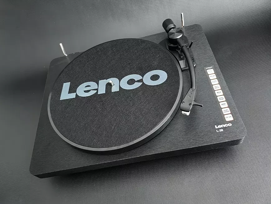

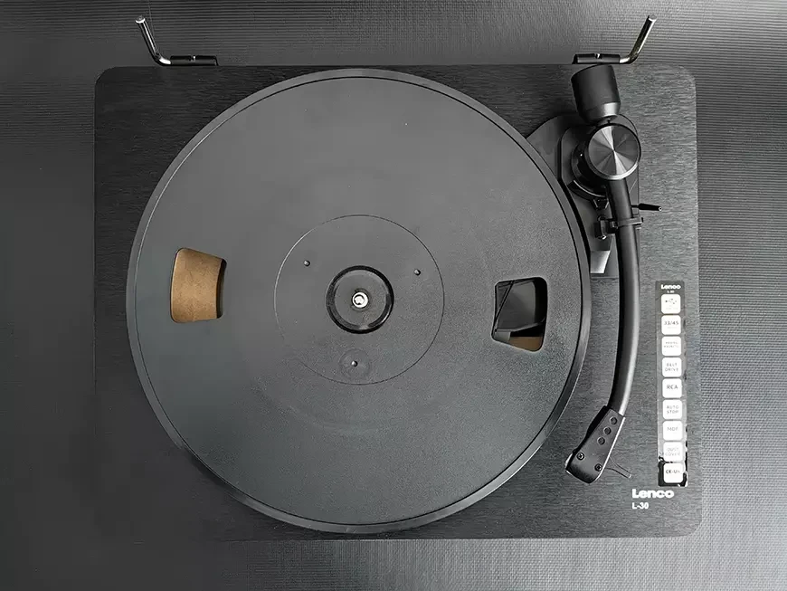

Диск и тонарм
Как уже было сказано, легкий диск в проигрывателе сделан полностью из пластика, он имеет диаметр 300 мм и подходит для пластинок размером 7, 10 или 12 дюймов. Тонарм, несмотря на внешнее сходство с полноценным динамически сбалансированным, не допускает регулировки не только высоты основания, но и уровня прижимной силы – противовес зафиксирован намертво. То же касается и отверстий для крепления головки звукоснимателя, которые предусматривают установку только комплектного картриджа.

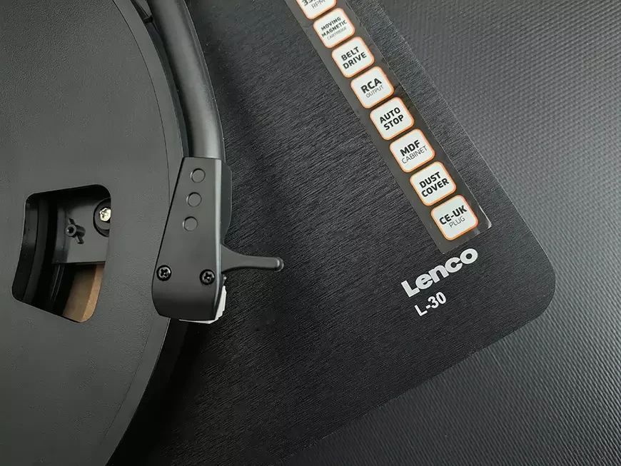

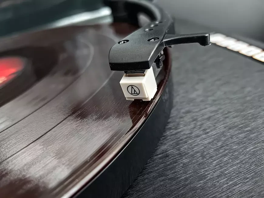

Головка звукоснимателя
Большой плюс проигрывателя – использование в нем не пьезоэлектрической (керамической), а магнитной головки звукоснимателя. На тонарме закреплена популярная бюджетная головка с подвижным магнитом Audio-Technica AT-3600L. Она отличается сферической корончатой иглой на углепластиковом иглодержателе и обеспечивает выходное напряжение 3,5 мВ. Правда, практического значения для согласования с внешней системой это не имеет, поскольку отключение встроенного в вертушку фонокорректора не предусмотрено.

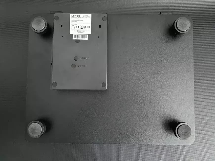

Электроника
Вся электронная начинка вертушки находится внутри расположенного под днищем модуля. Помимо упомянутого фонокорректора в проигрывателе есть также встроенный блок АЦП для оцифровки пластинок. Диск с программным обеспечением в комплект не входит, однако приложение всегда можно скачать с сайта.

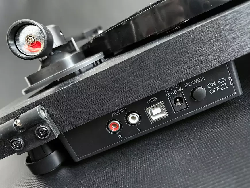

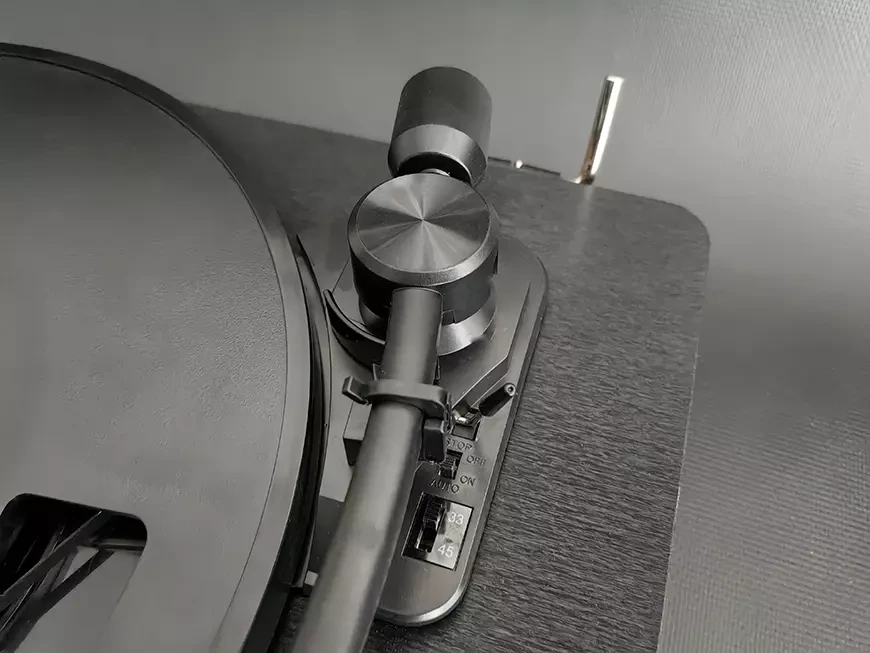

Коммутация и управление
На задней стенке вертушки находится коммутационный блок, включающий стереофонический выход на RCA, порт USB-B для вывода сигнала в цифре, разъем для подключения сетевого адаптера и кнопку включения питания. Расположенные рядом с основанием тонарма переключатели предназначены для выбора скорости вращения и включения/выключения системы автостопа.
