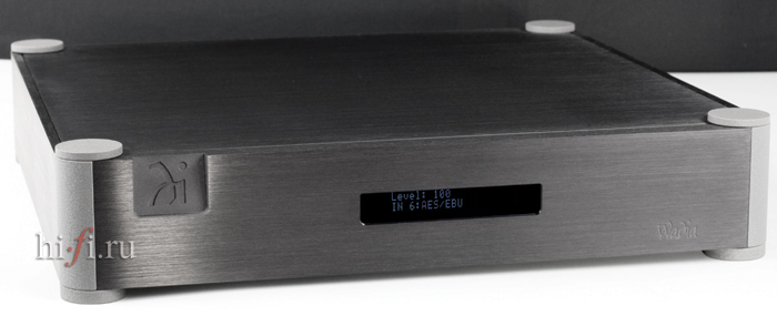

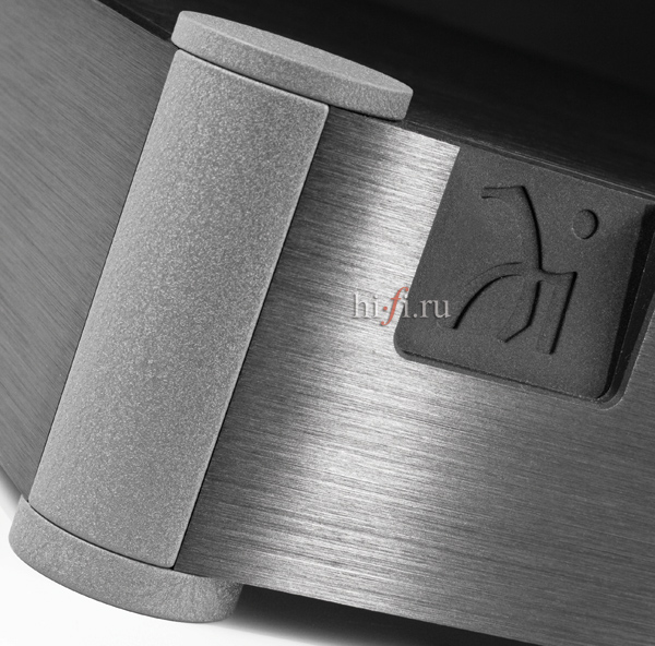

Любому знакомству с техникой предшествует процедура ее распаковки. И тут меня ожидал первый сюрприз: Wadia 521 весит как хороший усилитель — 14,5 кг! По внешнему виду он мало отличается от других изделий бренда: четыре угловые колонны, прямые линии корпуса, небольшой люминесцентный дисплей лазурно-синего цвета и характерный логотип в левой части фасада. Кнопок нет вообще — управление осуществляется только с пульта, который позволяет переключать входы, корректировать баланс и фазу, отключать дисплей и регулировать громкость на аналоговых выходах. Между прочим, встроенный цифровой регулятор тут очень серьезный, поэтому Wadia 521 можно использовать даже в качестве предусилителя, если все источники в системе цифровые.

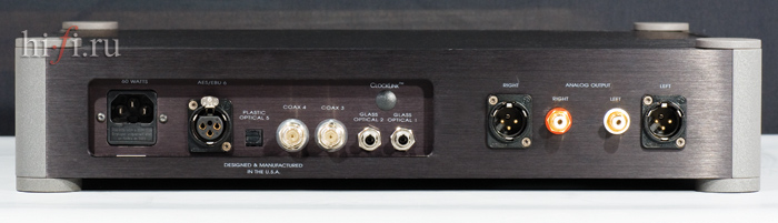

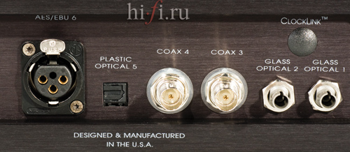

На задней панели можно найти самые разнообразные входы, в том числе относительно экзотические ST для стеклянного оптоволокна. Привычный электрический коаксиальный терминал стандарта SPDIF реализован на разъемах BNC, из-за чего в некоторых случаях может потребоваться переходник-насадка BNC-RCA. Подключение же через полимерную «оптику» TosLink или балансный интерфейс AES/EBU проблем не вызывает изначально.

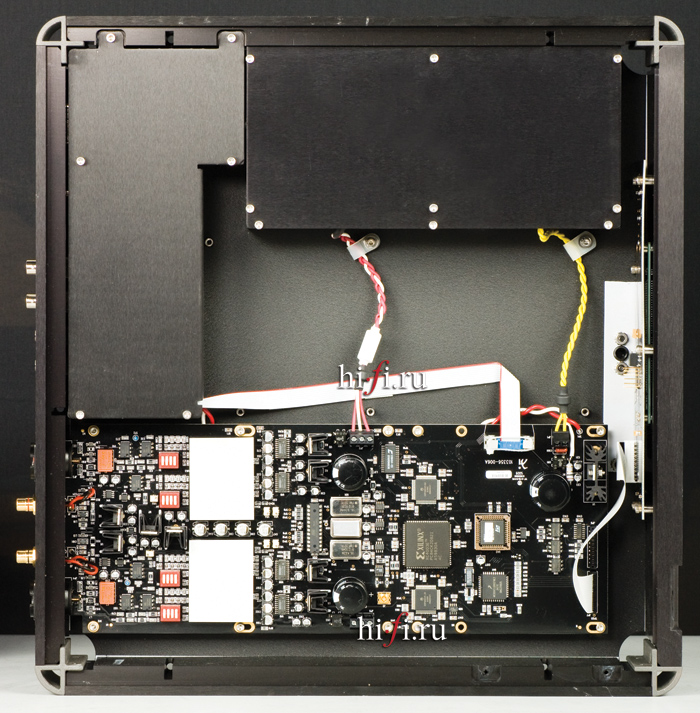

Итак, с внешним осмотром закончили, пора переходить к препарированию. Для этого потребуется мощный ключ-шестигранник, с помощью которого откручиваются длинные болты на ножках. Они держат верхние шляпки угловых колонн и верхнюю крышку корпуса. Теперь-то стало понятно, отчего Wadia 521, где внутри стоят всего две печатные платы и блок питания, весит так много: толщина всех стенок корпуса составляет целых 5 мм! Совершенно очевидно, что в таком саркофаге чувствительной электронике не грозят никакие наводки. Тем более что блок питания и плата входных разъемов тоже экранированы.

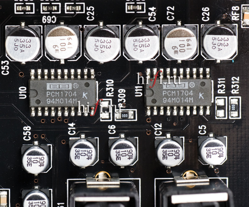

Осмотр подкапотного пространства Wadia 521 может породить у неискушенного техномана естественный вопрос: почему в бюджетных решениях вся начинка ЦАПа вмещается в один микрочип, а здесь установлена внушительная печатная плата с полностью симметричной разводкой каналов, работающих в режиме «двойное моно», и целой россыпью процессоров, преобразователей и прочих элементов обвязки? Ответ кроется в концепции Wadia: любой входящий цифровой сигнал не просто конвертируется в аналоговый, но вначале оптимизируется. А для этого он переводится в 24-битную форму с измеряемой мегагерцами разрядностью, разбирается на составляющие, фильтруется, после чего собирается вновь и в таком виде отправляется на конвертеры. Столь сложный процессинг, базовый принцип которого был разработан Wadia еще в 1989 году, позволяет вылечить практически все изъяны потока, привнесенные на этапе считывания и передачи. Фирменная технология называется DigiMaster. По сути, это программный апскейлер и система фильтров. Но алгоритмы настолько сложны, что для их реализации потребовались программируемый процессор Xilinx XC4003E и два 81-мегагерцевых сигнальных процессора Motorola DSP56004FJ50 с производительностью до 40,5 MIPS (миллионов операций в секунду) — по одному на каждый канал. После такой тонизирующей клизмы цифровой поток направляется на 24-битные моноконвертеры Burr-Brown PCM1704 компании Texas Instruments. Их тут четыре штуки: каждая пара обслуживает свой канал. Поскольку один чип способен обрабатывать сигнал с параметрами до 24 бит / 768 кГц, то заявленный для алгоритма DigiMaster процессинг потока при частоте выборки 1,4 МГц не кажется маркетинговым ходом — потенциал этих ЦАПов полне позволяет принять и переварить такой чудовищный объем аудиоданных. Однако Wadia не входила бы в высшую лигу производителей, если бы не позаботилась также об аналоговой части звукового тракта. К сожалению, некоторые элементы на плате наглухо закрыты экранирующими пластинами, но операционные усилители (точнее говоря, эмиттерные повторители) Texas Instruments Burr-Brown BUF634P, реле NEC EA2 и некоторые другие подтверждения состоятельности конструкции выставлены напоказ.

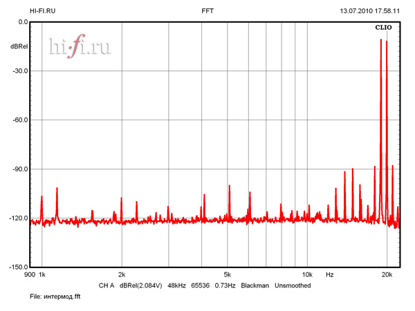

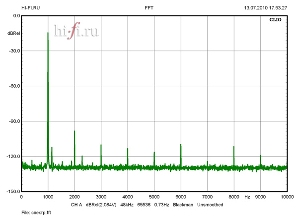

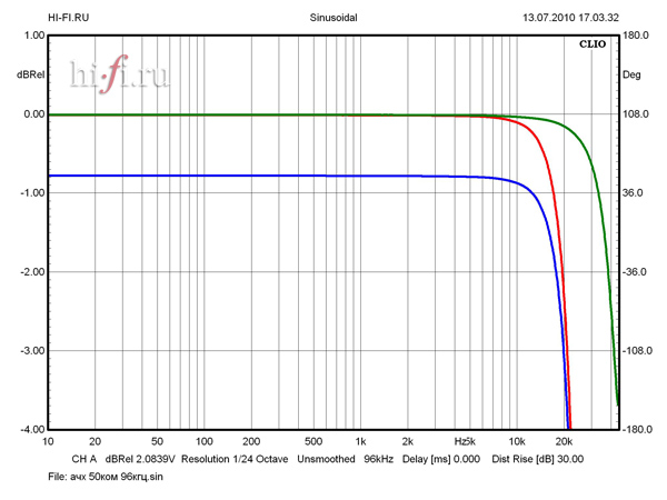

Ограничение полосы пропускания сигнала обусловлены исключительно частотой дискретизации. Неравномерность АЧХ (рис. 1) при частоте дискретизации 96 кГц (зеленый график) в полосе 20 Гц до 20 кГц не превышает 0,15 дБ. Ход характеристик каналов абсолютно идентичен с ничтожно малым разбалансом, не превышающим 0,01 дБ. Выходное сопротивление стабильно во всем диапазоне частот и составляет 54 Ом. Взаимопроникновение между каналами крайне мало и поднимается выше -100 дБ только в области высоких частот (рис. 2). Значение КНИ, полученное при воспроизведении сигнала с частотой 1 кГц и уровнем -12 дБ FS, составило 0,005%. Этот параметр на других частотах сохраняет свое значение в широком диапазоне громкостей. Интермодуляционные искажения (рис. 3) проявляются в большей степени (0,014%).
