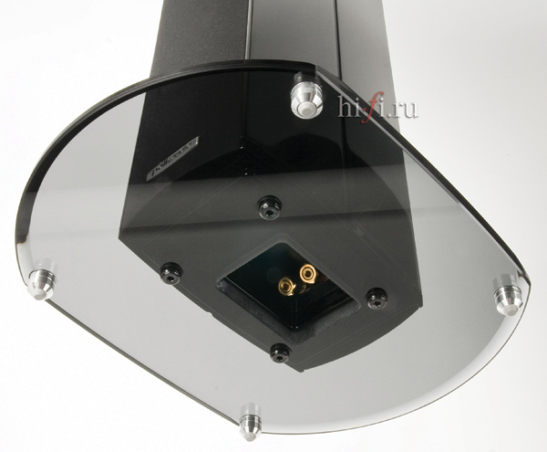

Узкий корпус служит залогом отсутствия отражений от передней панели АС и непривередливости к расстановке. Кабинеты сделаны из отполированного вручную алюминия с зеркальной черной отделкой и смотрятся просто превосходно. Устойчивость высоких черных шпилей обеспечивается подставками из полупрозрачного черного стекла на четырех шипах. Единственная пара многофункциональных (пятипозиционных) клемм расположена не слишком удобно — прямо на подошве колонки, в углублении внизу корпуса. Поэтому использование толстых акустических кабелей, да еще и с разъемами типа «банан», будет не самой удачной идеей.

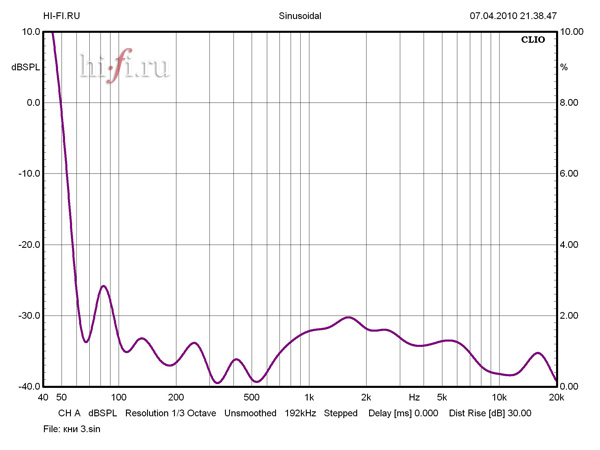

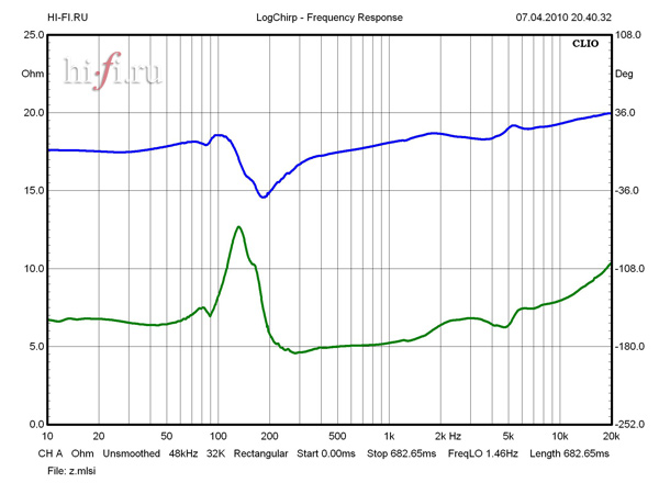

Отклонение АЧХ практически во всем диапазоне рабочих частот держатся в коридоре шириной 5 дБ. Дисбаланс в области ВЧ-диапазона легко нейтрализуется небольшим разворотом колонки от оси прослушивания. Хотя провал в важной области голосового диапазона, к сожалению, дает о себе знать при прослушивании музыкальных фрагментов. Не радует и слишком высокая нижняя граничная частота (75 Гц по уровню -10 дБ). При использовании этой акустики не обойтись без помощи сабвуфера.  Импеданс колонки очень стабилен. При минимуме сопротивления 4,6 Ом среднее значение составляет 6,8 Ом. С такой нагрузкой справится любой бюджетный усилитель. Уровень искажений вызывает серьезные нарекания. Среднее значение этого параметра при подведенной мощности 1 Вт составило 1,06%. Наибольший вклад вносят искажения, появляющиеся в области верхней середины и части ВЧ-диапазона, что подтверждается и слуховой экспертизой.
