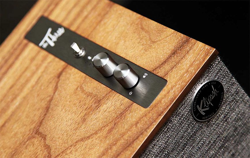

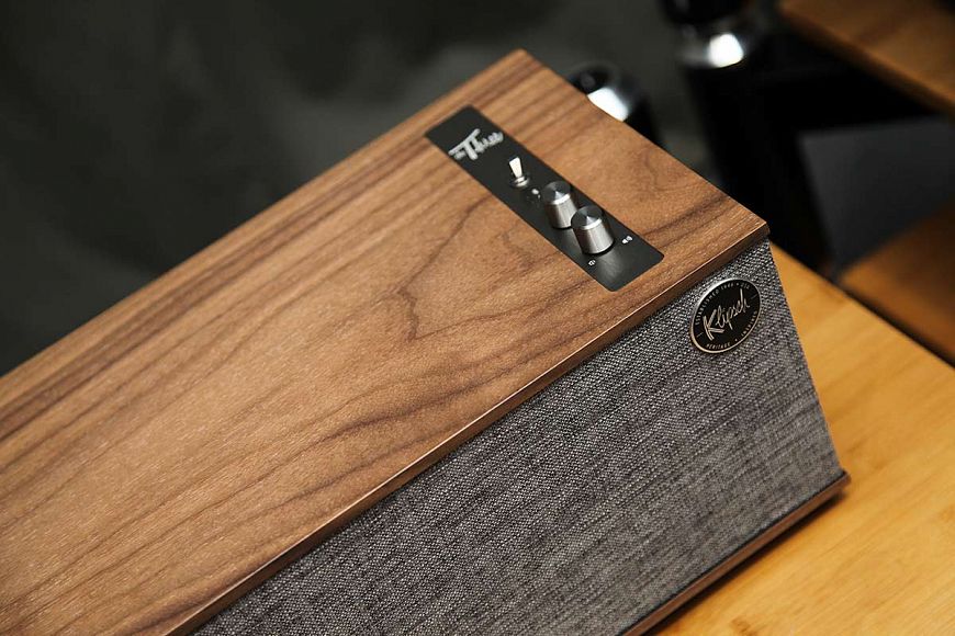

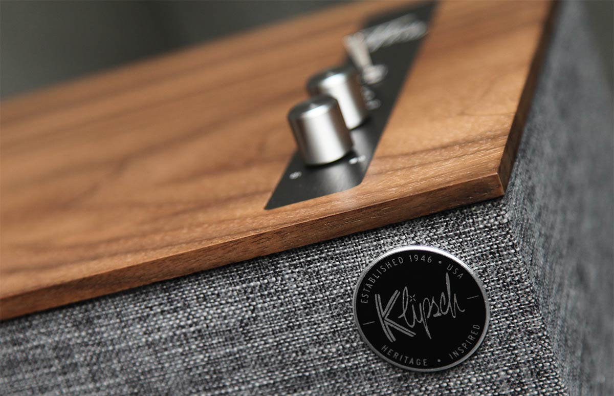

По сравнению с предыдущей версией внешние изменения выразились в иной расцветке как отделанных натуральным древесным шпоном панелей, так и металлической площадки с органами управления. Если первое поколение отличалось сочетанием медных металлических элементов с черной тканью и медным же логотипом, то модель с индексом II предлагает два варианта расцветки – ореховый шпон с серой тканью и серебристыми переключателями, а также чёрный шпон с чёрно-желтой тканью и серебристыми же ручками регулировки. Иные изменения в дизайне затронули логотип, который остался столь же винтажным, но стал круглым, и на котором появилась надпись о годе основания компании. На смену двум полностью деревянным поперечным ножкам пришли четыре круглые антивибрационные опоры в металлических корпусах. Входящий в комплект поставки пульт дистанционного управления остался тем же, с его помощью можно управлять воспроизведением, регулировать громкость и переключаться между разными источниками сигнала.

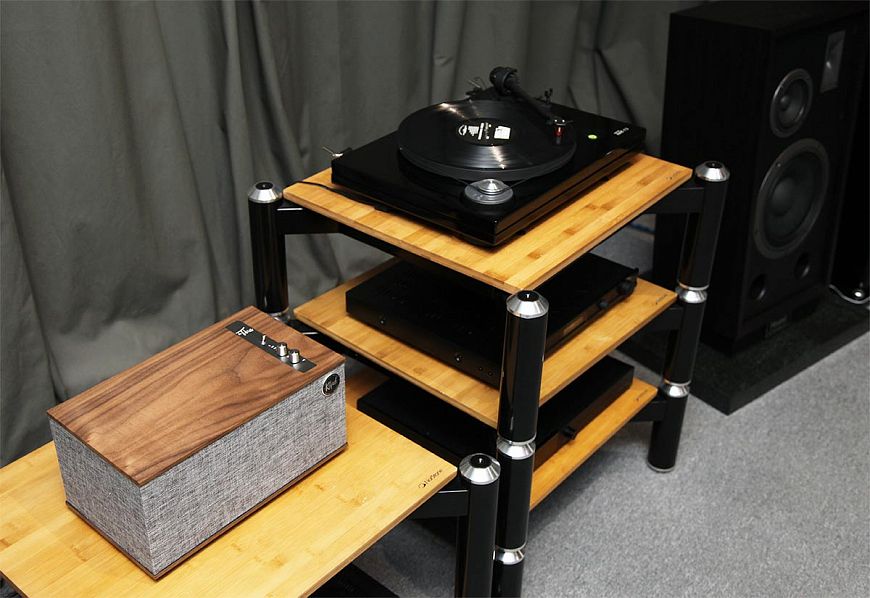

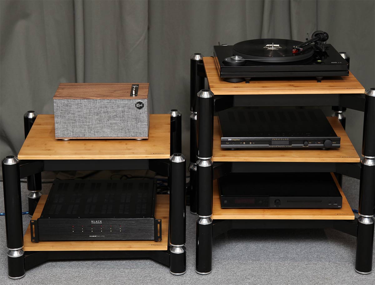

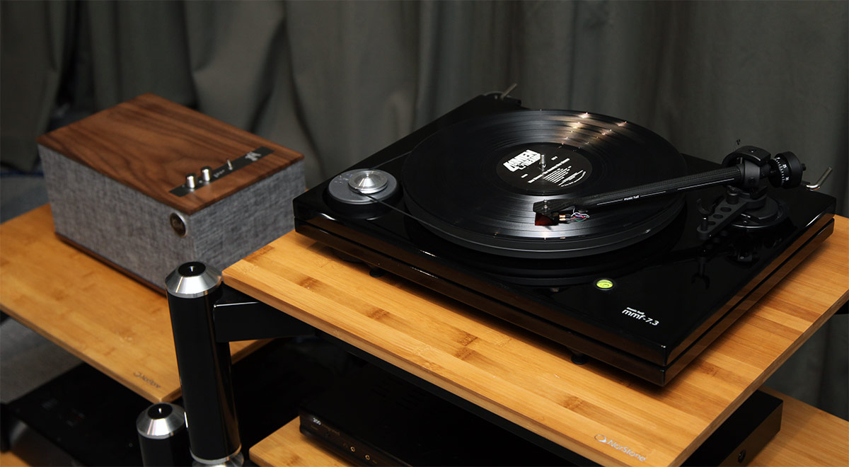

Прослушивание было организовано в офисе российского дистрибьютора компании Klipsch, в качестве источника сигнала для The Three II использовался проигрыватель виниловых пластинок Music Hall mmf - 7.3 с головкой звукоснимателя Ortofon 2M Bronze, а также ноутбук с выводом сигнала через USB. Само собой, было проверено и звучание при подключении смартфона Samsung Galaxy Note 9 по Bluetooth.

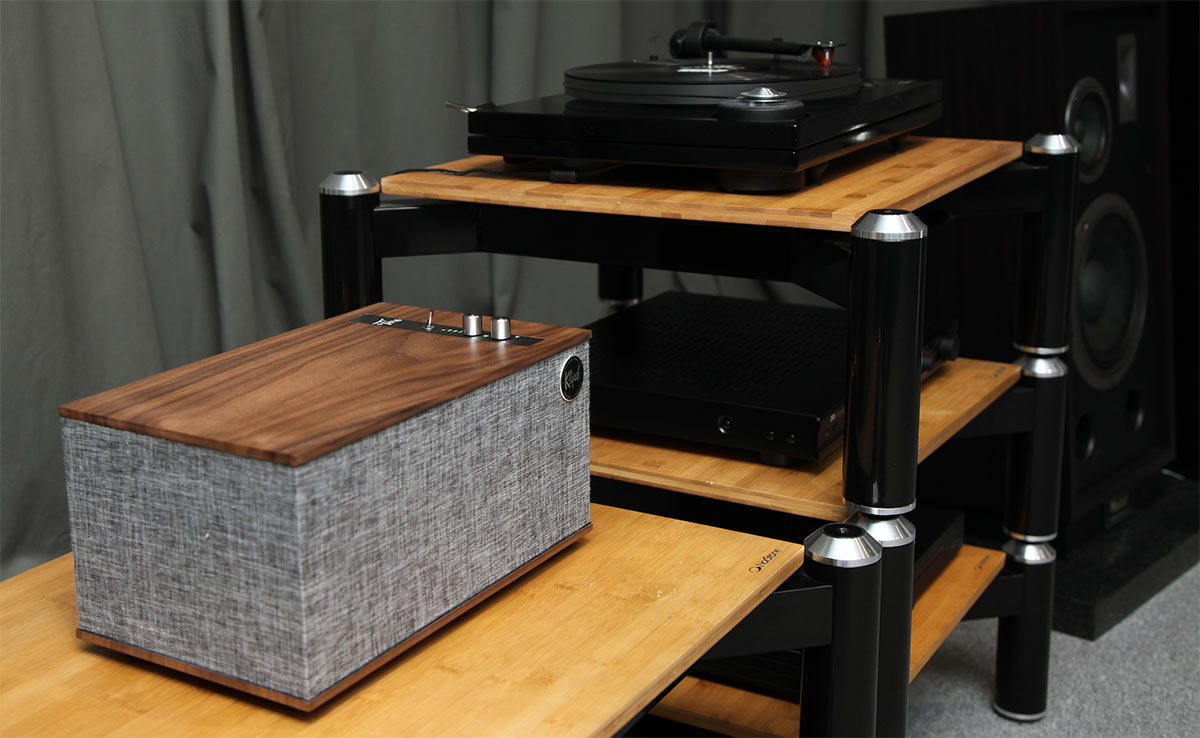

Надо сказать, что слушателя, впервые сталкивающегося с серией моноблочной акустики от Klipsch, ждет приятный сюрприз. С одной стороны, по меркам Bluetooth-колонок модель имеет не самые маленькие габариты, с другой стороны, она достаточно компактна, чтобы разместиться практически в любой точке помещения. Но вот звук, доносящийся из этой самой точки, сразу заставит вас искать глазами полноценную стереосистему. Особенно если установить Klipsch The Three II ближе к углу комнаты (но не в самый угол!), чтобы стены помогли добавить басу несколько лишних децибелов.
Беспроводная аудиосистема Klipsch The Three II
Поскольку основным сценарием прослушивания было физическое подключение, то мы смогли проверить звуковые таланты акустической системы, что называется, «по гамбургскому счету». Приятно отметить, что при настройке разработчики не стали стремиться сделать звук как можно более комфортным, но выбрали линейную «хайфайную» настройку. В результате получился весьма освежающий саунд с подробной и хорошо проработанной серединой и быстрым собранным басом. Стереофонический эффект модели также удается неплохо, однако колонка все же имеет довольно выраженную направленность, поэтому для лучшего восприятия звука лучше располагаться по центру передней панели. Что касается беспроводного подключения по Bluetooth, то оно не вызывает нареканий – сопряжение происходит быстро и без проблем, а поддержка кодека aptX обеспечивает весьма приемлемое качество трансляции.
