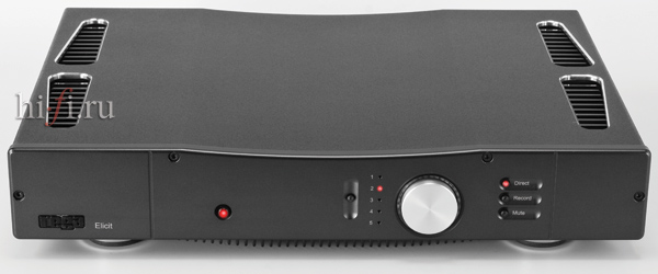

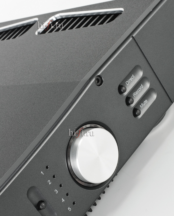

Не узнать в компоненте детище Rega довольно трудно — относительно небольшой по высоте черный (есть вариант в серебре) тяжелый корпус, ладно скроенный из толстого экструдированного металла с изящным прогибом сверху, ощерившееся ребрами теплоотвода брюшко, на фасаде — круглый регулятор громкости из алюминия и несколько маленьких кнопочек, утопленных в овальных углублениях.

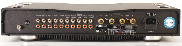

На коммутационной панели в один ряд выстроились десять стереопар RCA — входы и выходы усилителя, земляная клемма для проигрывателя винила и две пары мощных винтовых клемм для акустических кабелей. В изучаемую нами модификацию, имеющую в названии аббревиатуру ММ, встроен фонокорректор для картриджей с подвижным магнитом, но можно приобрести этот усилитель и с корректором под головку MC. Внутренний мир Rega Elicit чрезвычайно богат. Бал там правит огромный тороидальный трансформатор, питающий девять независимых источников.

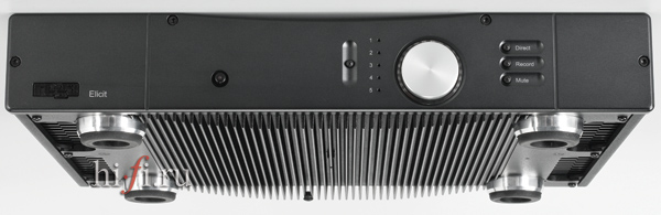

В конструкции применена симметричная («двойное моно») схема с выходными транзисторами Darlington компании Sanken, которые сохраняют стабильность параметров в различных тепловых режимах. Ток покоя здесь выше, чем у нормального усилителя класса А. В сигнальном тракте стоят дискретные элементы, а в акустических цепях работают полипропиленовые конденсаторы. Единая печатная плата обеспечивает наикратчайший путь сигнала. В аппарат интегрирована фирменная реговская система управления Alpha Encoder. Это цифровой микропроцессор компании Wolfson, позволяющий управлять регулятором громкости Alps с шагом в 1 дБ как при помощи рукоятки на фасаде корпуса, так и с пульта ДУ. Все реле, используемые в схеме, обладают отменными характеристиками. Для блоков питания, снабжающих энергией предусилитель, усилитель мощности и цифровую часть интегральника, применена гальваническая развязка, для источников питания аналоговых систем прибора специально отобраны быстрые диоды. 250 Вт — такова суммарная мощность Rega Elicit (MM) при нагрузке в 4 Ом. Еще можно отметить хорошую систему вентиляции и высокую эффективность теплоотводящих радиаторов — они не допускают перегрева столь мощного компонента со всеми вытекающими последствиями. Из функций отметим режим Direct — в нем невозможна регулировка громкости и он позволит использовать аппарат в многоканальных системах или же для совмещения с отдельным дополнительным предварительным усилителем. И еще здесь функционально заложен регулируемый выход с уже встроенного преда. В комплекте имеется изящный и эргономичный пульт ДУ Solar Remote.

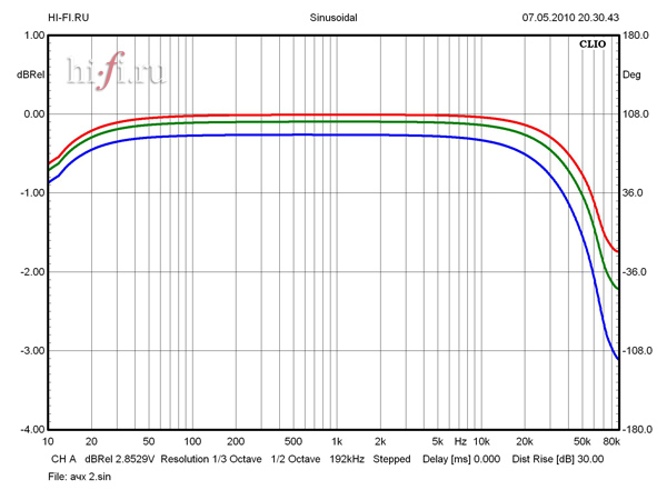

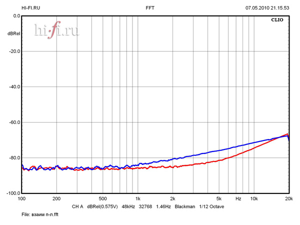

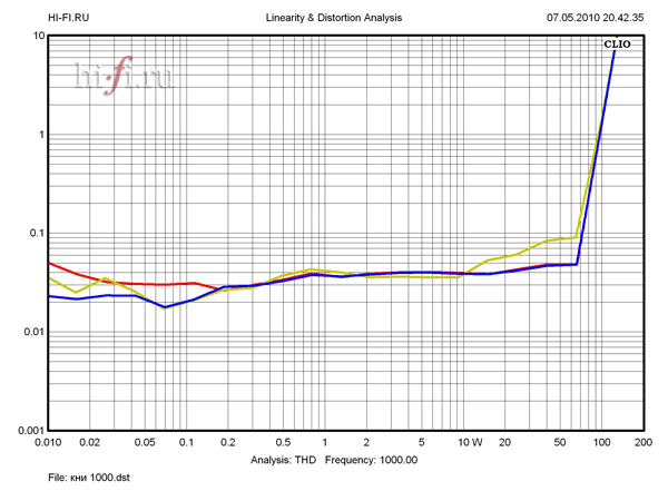

Неравномерность частотной характеристики в звуковом диапазоне не выходит за общепринятые рамки и составляет 0,21 дБ. Выше 20 кГц наблюдается спад, достигающий -1 дБ на частоте чуть выше 58 кГц. Нельзя сказать, что усилитель не справляется с низкоомной нагрузкой. Его выходное сопротивление стабильно удерживается на уровне 0,08 Ом и позволяет минимизировать частотные искажения (коэффициент демпфирования для нагрузки в 8 Oм составляет 98). А вот уровень нелинейных искажений для 2 Ом достаточно велик, порядка 0,2%, что накладывает ограничения при выборе АС. На нагрузке 4 Ом усилитель отдаст до 157 Вт выходной мощности с искажениями не более 0,1%. Говоря про нелинейные искажения, следует отметить, что они практически не зависят от частоты сигнала. Значение КНИ ( 8 Ом, 1/2 Pmax) на 80 Гц составило 0,047%, а для 10 кГц 0,085%, при мощностях менее 10 Вт они сравнялись и составили величину около 0,035%.
