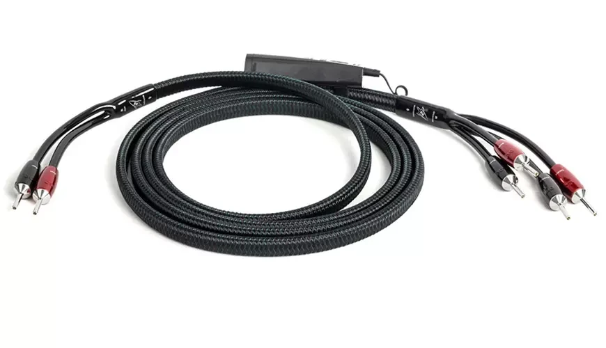

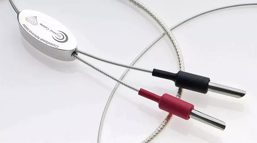

5. Акустический кабель, прежде всего, должен обеспечить передачу нужной силы тока
При выборе кабеля для подключения акустических систем к усилителю многие забывают базовое правило расчёта сечения. Для начала стоит оценить силу тока усилителя (или по ТТХ, или по формуле, когда максимальная мощность усилителя умножается на сопротивление, из значения извлекается квадратный корень и определяется сила тока с помощью деления мощности на полученное напряжение). Теперь можно выбрать сечение кабеля – например, если сила тока 15 А, то 1,5 мм2, если 25А, то 2,5 мм2 и т. п. – конечно же, выбирая с «запасом».
6. Потери в кабеле при передаче сигнала можно минимизировать
Потери в соединителе всегда будут – из-за сопротивления, ёмкости, индуктивности и утечки проводимости изоляции. Здесь важно помнить, что ёмкость акустических кабелей обычно лежит в пределах 10 - 100 пФ/м, индуктивность составляет 0,1 - 1 мкГн/м, а сопротивление базируется на геометрии и материале, для рядовой меди оно равно 0,017 Ом на 1 мм2. И тут получается загвоздка – ведь, как мы исследовали выше, для передачи большого тока нужно и большое сечение провода. Но тот же стандарт DIN45500 требует такого, что для АС с сопротивлением 2 – 20 Ом сопротивление кабеля не превышало 0,1 – 0,5 Ом. Таким образом, кабели-гиганты с сечением выше 10 мм2 на длине 5 м уже начнут отсекаться.
7. …а можно поступить более радикально – использовать максимально короткий кабель и моноблоки!
Но, выход есть – максимально сократить длину провода. Если вы используете моноблоки, разместите их рядом с задней панелью колонок и подсоедините полуметровым акустическим кабелем. Потери снизятся радикально. Если используется интегральный усилитель, не ставьте его сбоку от спикеров, а разместите строго по центру и используйте максимально возможно короткие кабели для подключения.

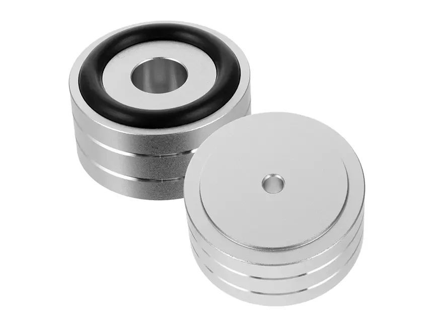

11. Антивибрационные опоры важны для любого класса техники
Штатные опоры для колонок в недорогом сегменте не выдерживают никакой критики, то же самое может касаться и недорогих усилителей. Смело меняйте их – и получите прибавку в качестве. А вот с фильтрацией питания лучше не перебарщивать – усилители такое не очень любят, может пострадать динамика.
