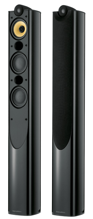

B&WXT4
Цена: 108 000 руб.
Английская компания Bowers & Wilkins (B&W) входит в число крупнейших мировых производителей акустических систем класса Hi-Fi и High End. Практически все модели этой марки ориентированы на вдумчивых слушателей, а потому к появлению элегантной серии XT в металлических корпусах искушенные меломаны отнеслись с некоторой долей скепсиса: дескать, вот и B&W начала делать дизайнерскую акустику для украшения интерьеров. Однако пессимисты сильно ошиблись.
Корпус
Обладающий довольно сложным профилем алюминиевый кабинет напольных башен B&W XT4 выглядит привлекательно в любом из двух цветовых вариантов. Обводы съемного гриля и выступающий, словно бархатная шапочка, твитер не кажутся вычурными рюшками. Нет, эти спикеры однозначно воспринимаются как высокотехнологичный продукт, где всякая деталь имеет практическое предназначение. Но вернемся к корпусу. Он поделен на несколько изолированных секций, в каждой из которых стоит отдельный излучатель, а два вуфера дополнены еще и изогнутыми портами фазоинвертора. Доподлинно неизвестно, как и чем конструкторы задемпфировали внутренний объем B&W XT4, но постукивание по колонке костяшками пальцев наводит на мысль о том, что за алюминиевой оболочкой скрывается монолитный бетон. Да и 22,5 кг — масса явно неожиданная для компактного столбика высотой 114 см.
Начинка
В модели B&W XT4 использован целый ряд фирменных технологий. Среди них надо прежде всего упомянуть знаменитую систему гашения звуковых волн Nautilus Tapering Tube, которая установлена на тыльной стороне алюминиевого твитера. Среднечастотная головка диаметром 13 см имеет плетеный диффузор из кевлара, что типично для продукции бренда. Конусы двух низкочастотных динамиков такого же диаметра сделаны из композита на основе бумаги и кевлара. Наконец, Flowport, испещренный мелкими ямочками — для минимизации завихрений воздушного потока — рельеф внутренней поверхности порта фазоинвертора.
Звук
Очень четкое, выверенное звучание с отличной атакой и сочной серединой быстро убеждает сомневающихся в серьезности B&W XT4. И пусть низким нотам немного не хватает порой весомости, мидбас воспроизводится выразительно и быстро.
Вывод
Колонки XT4 от B&W — один из наиболее ярких примеров того, что по качеству звучания стройные дизайнерские модели способны на равных конкурировать с классическими решениями
Сведения
Тип – напольные акустические системы | Название – B&W XT4 | Частотная характеристика, Гц – 40–22 000 (по уровню –3 дБ) | Число полос – 3 | Акустическое оформление – фазоинвертор | Сопротивление, Ом – 8 | Чувствительность, дБ – 86 | Отделка корпуса – черная или полированный алюминий | Подводимая мощность, Вт – 50–150 | Габариты одной колонки, см – 113,8 х 15,2 х 20 | Масса одной колонки, кг – 22,5

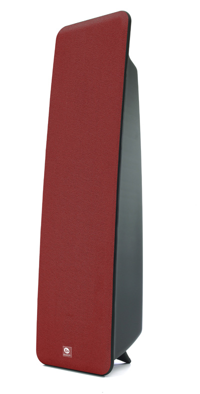

Boston Acoustics HS460
Цена: 63 000 руб.
Появившееся в 2008 году семейство Horizon от Boston Acoustics стало маленькой сенсацией на рынке акустических систем средней ценовой категории, удивив публику не только своим звучанием, но и весьма экстравагантным внешним видом. Возглавили линейку напольные спикеры HS460. Впрочем, их меньшие по размеру собратья созданы на основе той же концепции и для них тоже доступны опциональные цветные грили. Сами же кабинеты могут быть черными либо белыми.
Корпус
Можно сколь угодно долго рассуждать о преимуществах тех или иных экзотических материалов, но, когда речь идет об акустике не слишком дорогой, тут уж не до жира. То есть производитель и рад бы применить в одной модели все свои лучшие наработки, однако над ним дамокловым мечом висит вопрос — во сколько это обойдется покупателю? Стремление удержаться в заданной ценовой категории заставило конструкторов прибегнуть к простому, но, как выяснилось, эффективному решению: корпуса всех спикеров Horizon отлиты из пластика ABS — смолы на основе сополимера акрилонитрила с бутадиеном и стиролом. Сам по себе этот материал достаточно мягок, однако обладает отличными демпфирующими свойствами. Чтобы заготовка обрела требуемую жесткость, внутрь внедрили хитрую сотовую структуру. Казалось бы, зачем нужны такие сложности, если можно соорудить «ящик» из MDF? А затем, что пластику легче придать сложную форму, к тому же многие элементы стали частью литого кабинета — и все это сделано ради победы над внутрикорпусными резонансами и паразитными призвуками.
Начинка
В напольных башнях Boston Acoustics HS460 установлены твитер с мягким тканевым куполом и два синхронно работающих драйвера диаметром 16,5 см с диффузорами из сополимера и фазовыравнивающими колпачками. Под ними находится пара более крупных пассивных радиаторов, которые наряду с тыловым портом фазоинвертора используются для оптимизации воспроизведения низких частот.
Звук
Саунд Boston Acoustics HS460можно назвать нейтральным: в нем нет ни характерных «американских» акцентов на краях диапазона, ни излишне выпяченной «английской» середины. Подобный почерк понравится многим, а сама акустика в равной степени подходит как для прослушивания джаза и электроники, так и для работы в домашнем кинотеатре. Необычная для колонок такой стоимости ясность звучания отмечается буквально с первых секунд.
Выводы
Внешний вид полимерных спикеров Boston Acoustics HS460 может спровоцировать бурные споры, зато эффективность столь необычной конструкции однозначно заслуживает самых высоких оценок
Сведения
Тип – напольные акустические системы | Название – Boston Acoustics HS460 | Частотная характеристика, Гц – 44–25 000 (по уровню –3 дБ) | Число полос – 2 | Акустическое оформление – фазоинвертор и пассивный радиатор | Сопротивление, Ом – 8 | Чувствительность, дБ – 89 | Отделка корпуса – черная или белая (пластик) | Подводимая мощность, Вт – 15–200 | Габариты одной колонки, см – 109,6 x 30,2 x 24,2 | Масса одной колонки, кг – 12,9

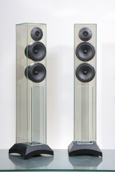

Waterfall Victoria Evo
Цена: 183 000 руб.
Французы знают толк в изысканности, и акустика Waterfall Victoria Evo — прекрасное тому подтверждение. Данная модель занимает вторую строчку в каталоге компании и по величественности облика и сложности конструкции уступает только умопомрачительным башням Waterfall Niagara Evo, но у тех цена зашкаливает за миллион семьсот тысяч рублей.
Корпус
С акустической точки зрения толстое кварцевое стекло является отличным материалом, поскольку, как и камень, почти не имеет выраженных резонансов в слышимом диапазоне частот. А корпус Waterfall Victoria Evo полностью сделан из стекла! Для того чтобы придать колонкам визуальную легкость и лаконичность, разделительный фильтр упрятан в постамент, а провода от него к динамикам пропущены вдоль передней панели параллельными струнами. По части дизайна французы сработали великолепно, однако в техническом плане им явно пришлось пойти на некоторые компромиссы. Например, корпус АС вообще не имеет внутреннего демпфирования. То есть специалисты бренда установили небольшие корректирующие трубы с наполнителем позади каждого динамика, но если учесть не слишком значительную толщину стеклянных стенок, то использование столь скромных глушилок выглядит как уступка стилистам, а не как находка инженеров-акустиков. Впрочем, никто и не скрывает, что спикеры Waterfall Victoria Evo, несмотря на применение высококлассных динамиков, — в первую очередь арт-объект.
Начинка
Акустика Waterfall Victoria Evo трехполосная. Твитер, а также среднечастотный и басовый динамики (оба диаметром 15 см) расположены на передней панели. Спрятанный в постаменте 21-сантиметровый пассивный радиатор излучает волны через арочные зазоры. Все головки изготовлены французской фирмой Atohm.
Звук
Надо отдать должное разработчикам: при всех конструктивных компромиссах Waterfall Victoria Evo звучат весьма естественно. Они очень бережно исполняют акустическую музыку и неплохо ведут себя при воспроизведении многоканальных саундтреков (кстати, в ассортименте компании имеются все необходимые спикеры для создания домашнего кинотеатра). Однако недостаточная задемпфированность корпуса все же иногда напоминает о себе легким бубнением.
Вывод
Колонки Waterfall Victoria Evo выглядят просто сногсшибательно: нечто более оригинальное нужно еще поискать. Хотя стекло в их корпусах используется не столько из акустических, сколько из эстетических соображений
Сведения
Тип – напольные акустические системы | Название – Waterfall Victoria Evo | Частотная характеристика, Гц – 40–28 000 (по уровню –3 дБ) | Число полос – 3 | Акустическое оформление – пассивный радиатор | Сопротивление, Ом – 8 | Чувствительность, дБ – 89 | Отделка корпуса – натуральное стекло | Подводимая мощность, Вт – 40–250 | Габариты одной колонки, см – 101 x 21 x 21 | Масса одной колонки, кг – 17

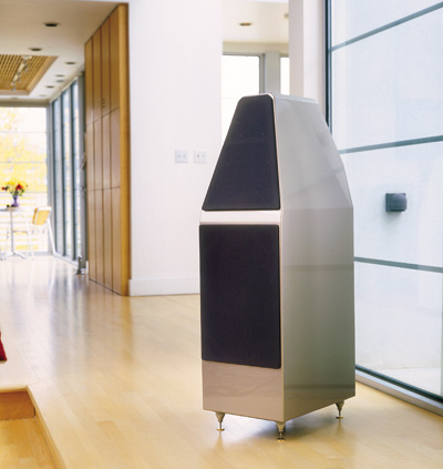

Wilson Audio Sophia Series 2
Цена: 510 000 руб.
По меркам компании Wilson Audio мониторы Sophia Series 2 — недорогая напольная модель. Однако легендарный американский производитель сумел и здесь реализовать большинство своих знаменитых технологий, что сделало эти коренастые спикеры по-настоящему культовыми в аудиофильских кругах.
Корпус
Не для того конструкторы Wilson Audio тратили долгие годы на проектирование Sophia Series 2, чтобы налево и направо раздаривать подробные сведения обо всех собственных ноу-хау. Известно лишь, что при создании кабинетов используются два фирменных материала — «М» и «Х». Первый представляет собой пространственную структуру из волокон целлюлозы, связанных фенольной смолой. По акустическим характеристикам «М» значительно превосходит MDF аналогичной толщины — и обходится почти в 15 раз дороже. «Х» же — это композит на основе метакрилата с минеральными добавками, нечто вроде искусственного камня. Почти абсолютная вибрационная инертность превращает его в идеальный материал для корпусов АС. Однако из «Х» изготовлен лишь фасад басового модуля и постамент. Дело в том, что только тщательно рассчитанное сочетание панелей различной плотности позволяет свести на нет любые резонансы, даже самые незначительные. Неудивительно, что при метровой высоте один спикер Wilson Audio Sophia Series 2 весит 73 килограмма. И собран он настолько филигранно, что кажется монолитным. Такому впечатлению способствует и не имеющая аналогов 12-этапная технология окраски. Кстати, если ни один из предлагаемых цветов клиента не устраивает, можно за дополнительную плату заказать любой другой вариант.
Начинка
Твитер от Focal с вогнутым куполом из окиси титана соседствует на передней панели Wilson Audio Sophia Series 2 с 18-сантиметровым бумажным СЧ-динамиком, который по спецзаказу изготавливается компанией ScanSpeak. Басовая головка диаметром 25 см имеет алюминиевый диффузор.
Звук
Мониторы Wilson Audio Sophia Series 2 по праву считаются одними из лучших среди акустики подобного типа. При использовании электронных компонентов соответствующего уровня они восхищают достоверностью и эмоциональностью своего саунда — под него можно и выброс адреналина в кровь почувствовать, и расслабиться, впадая в нирвану. Истинный High End.
Вывод
Творческий максимализм — это здорово. Но еще лучше, когда он подкреплен адекватным ценообразованием. Компании Wilson Audio удалось добиться именно такого сочетания — в рамках своего класса, конечно
Сведения
Тип – напольные акустические системы | Название – Wilson Audio Sophia Series 2 | Частотная характеристика, Гц – 29–22 500 (по уровню –3 дБ) | Число полос – 3 | Акустическое оформление – фазоинвертор | Сопротивление, Ом – 8 | Чувствительность, дБ – 89 | Отделка корпуса – глянцевая краска | Подводимая мощность, Вт – от 15 (верхний предел не указан) | Габариты одной колонки, см – 104,8 x 32,4 x 45,7 | Масса одной колонки, кг – 73
