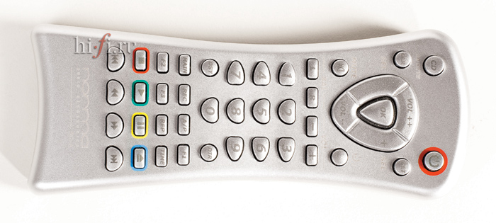

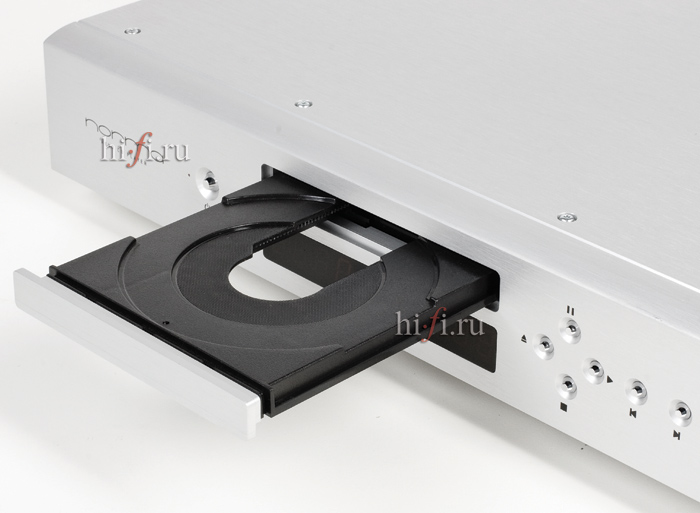

Довольно массивный и очень красивый корпус, слегка зауженный спереди назад, полностью изготовлен из фрезерованного алюминия и надежно защищает внутренности от внешних наводок. Экран монохромный, отображаемые на нем крупные красные цифры отлично видны издалека. На команды с ПДУ аппарат реагирует очень шустро, а диски распознает примерно за 4 с. Сам пульт пластиковый и довольно простенько выглядящий, но все же не портит общего впечатления от добротной конструкции. К тому же он универсальный, эргономичный и хорошо лежит в руке.

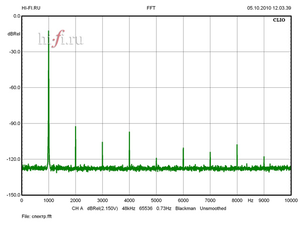

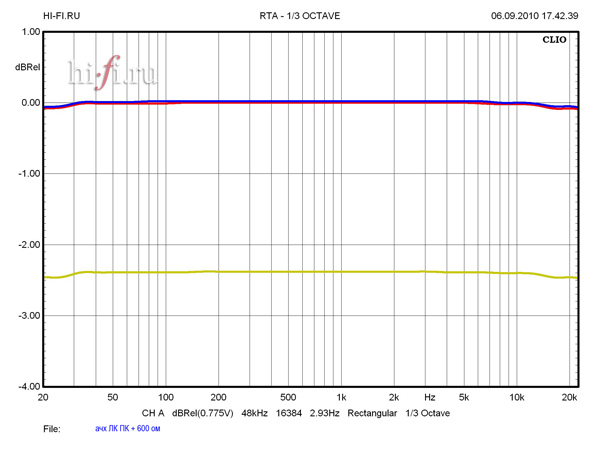

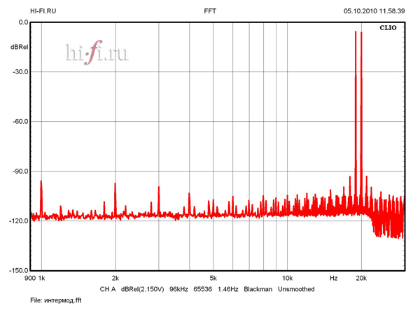

Проигрыватель Norma Revo CDP 1 Reference обладает идеальной линейностью амплитудно-частотной характеристики — ее неравномерность составила всего 0,08 дБ (рис. 1). Ход характеристик каналов абсолютно идентичен, с ничтожно малой разбалансированностью, не превышающей 0,02 дБ. Нелинейные искажения крайне малы. При сигнале 1 кГц, записанном по уровню -12 дБ FS, КНИ составляет всего 0,007%. Продукты интермодуляционных искажений проявляются в большей степени (рис. 3).  Максимальный уровень сигнала на небалансном выходе Norma Revo CDP 1 Reference достигает 3 В. Выходное сопротивление составило 210 Ом и оставалось стабильным во всей полосе звуковых частот, что облегчает согласование проигрывателя с усилителем. Взаимопроникновение между каналами практически отсутствует. Отношение сигнал/шум составило внушительные  115 дБА. Устройство инвертирует записанный сигнал.
