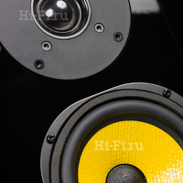

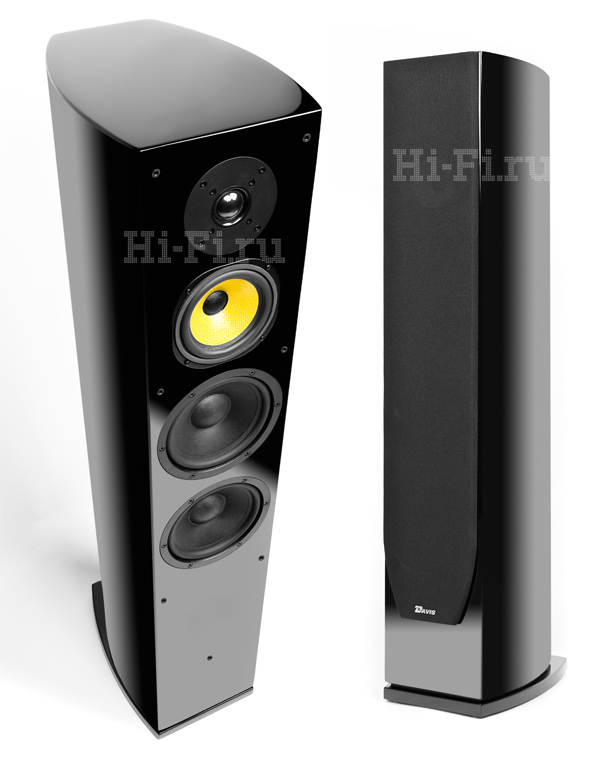

Две статные башни стоят на несъемных, несколько выделяющихся большим размером подиумах-подставках. Кабинеты из MDF отделаны шпоном, идеально отполированы и щедро покрыты черным рояльным лаком (еще есть существенно более дешевый вариант с отделкой натуральным вишневым шпоном без лака). Колонки имеют обтекаемые формы и закруглены. Если снять с фасада гриль, то взору открывается весьма солидное оснащение. Вверху обосновался купольный шелковый дюймовый твитер, ничем, кроме самого гриля, не защищенный. Возьмите это на заметку. Ниже установлен легкоузнаваемый фирменный СЧ-излучатель (130 мм) с желтой кевларовой диафрагмой на резиновом подвесе, а за низкочастотный спектр отвечают два длинноходных вуфера (170 мм) с целлюлозными мембранами.

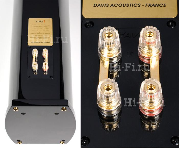

В нижней части башни расположено круглое сопло порта фазоинвертора. На коммутационной панели, которая традиционно находится сзади, имеются две пары позолоченных добротных винтовых клемм, соединенных перемычками, что позволяет использовать бивайринг при подключении акустических кабелей и биампинг для раздельного усиления по полосам.

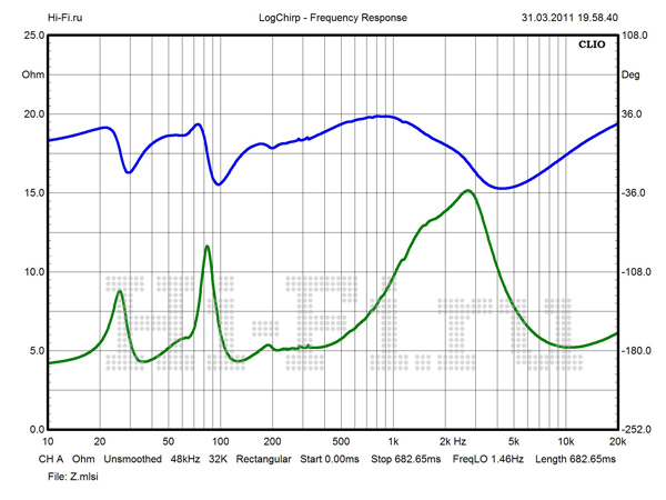

Самой большой трудяга в этой акустической конструкции — среднечастотный драйвер. Нагруженный на фазоинверторный порт, он начинает работать уже с середины низкочастотного диапазона и с невысокой неравномерностью (+/-2 дБ) перекрывает всю СЧ-область, прихватывая первую октаву высокочастотной части звукового спектра (рис. 1). Следующий выше рост чувствительности предопределен характеристиками твитера. Для уменьшения его влияния рекомендуем немного отворачивать АС от слушателя. Басовые драйверы обеспечивают нижнюю граничную частоту в 35 Гц по уровню –10 дБ. Колонки обладают весьма значительным запасом мощности. С увеличением звукового давления рост искажений проявляется незначительно (рис. 3). При уровне 88 dBSPL среднее значение коэффициента не превышает 0,5% в диапазоне от 100 Гц до 10 кГц. Модуль импеданса не имеет опасных минимумов (рис. 2). Среднее значение составило 6,9 Ом.
