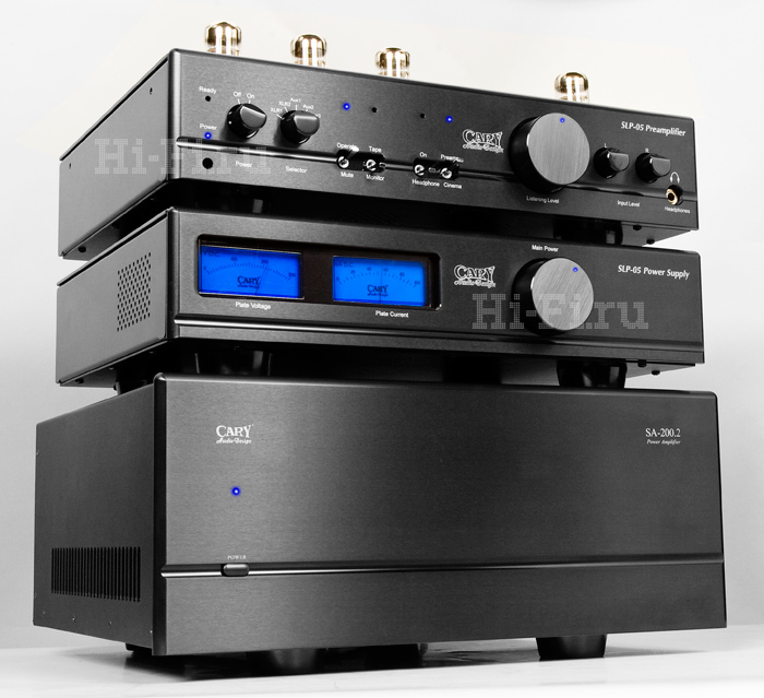

Своей двухблочной конструкцией (блок питания плюс собственно предусилитель, связанные фирменным кабелем) SLP 05 обязан философии фирмы, ставящей во главу угла надежное, мощное и чистое питание. Полностью балансный ламповый усилитель построен по триодной схеме в классе А, в блоке питания в качестве выпрямительного диода трудится лампа 5AR4. Силовой трансформатор имеет ленточный сердечник и запас по мощности 200%. В фильтре питания установлены полистирольные фольговые конденсаторы емкостью 2 х 560 мкФ. Линейный усилитель сделан на восьми российских октальных лампах Electro-Harmonix 6SN7, подобранных по току.
Встроенная секция усилителя для наушников работает на двух 6SN7 с выходным трансформатором и обеспечивает 0,5 Вт на канал. Оба блока предусилителя обладают идентичными размерами и выделяются корпусами такого высочайшего уровня сборки, что это может послужить назиданием прочим производителям. Верхние крышки и бока мягко мерцают глянцем непонятного происхождения. Как выяснилось из инструкции, шасси — стальные, покрытые черным автолаком Jaguar Anthracite и дополнительным слоем прозрачного лака сверху. Передние панели — черный анодированный алюминий. На корпусе Power Supply, подключаемого к внешней сети, выделяются два синих стрелочных экрана, отмечающих анодное напряжение и ток смещения. На верхней крышке блока питания есть специальные круглые углубления, чьи размеры строго совпадают с ножками блока Preamplifier. Его переднюю панель, помимо ручки громкости и селектора входов, украшают четыре длинных тумблера выбора входов и режимов функционирования. Активные в данный момент опции подсвечиваются сверху светодиодами, образуя гирлянду голубых огоньков. Предварительный усилитель имеет сквозные каналы Cinema Bypass, один RCA и один XLR, стоящие особняком от стереофонической коммутации. Для активации этих входов на передней панели модуля предусилителя есть тумблер Preamp/Cinema, в позиции Cinema отключающий все цепи обработки сигнала.

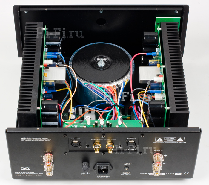

Усилитель мощности SA-200.2 на фоне блестящих глянцевых блоков преда кажется серой мышкой, однако весит этот «грызун» изрядно. Стальной корпус покрашен эпоксидной эмалью черного цвета, а передняя панель такая же, как у модулей предусилителя. Через крупные вентиляционные прорези можно рассмотреть огромный тороидальный трансформатор диаметром никак не меньше 15—16 см.

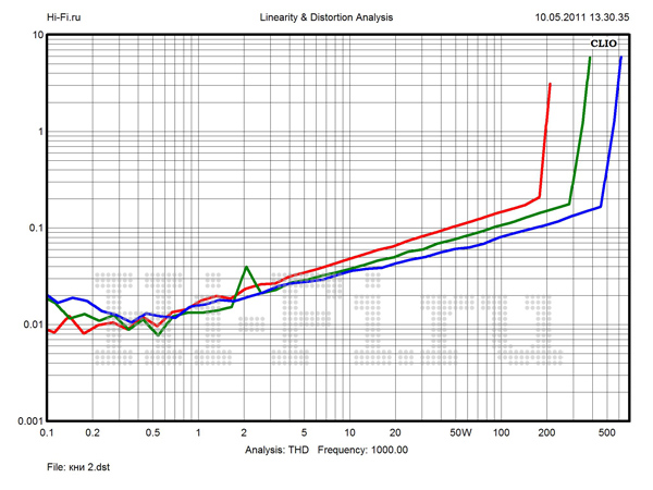

Измерения сделаны как для комплекта Cary Audio SPL 05 + SA-200.2, так и отдельно для усилителя мощности. На графике (рис. 1) виден вклад в результирующую амплитудно-частотную характеристику (красный граф), вносимый предварительным усилителем Cary Auio SPL 05. Оранжевый граф — практически линейная в звуковом спектре частот характеристика усилителя мощности Cary Audio SA-200.2 с незначительным спадом в 0,7 дБ на отметке 80 Гц. Заметны и привносимые нелинейные искажения. Их коэффициент для всех рабочих мощностей и широкого спектра частот у SA-200.2 не превышает 0,005%. Для пары он на порядок больше, и на половине максимальной мощности на 1 кГц дает 0,15% (рис. 2). Выходной каскад характеризуется высоким коэффициентом демпфирования (330) и обеспечивает на 2 Ом до 525 Вт неискаженной мощности. Взаимопроникновение между каналами обнаруживается только у предусилителя, пересекая на высоких частотах планку в 60 дБ (рис.  3).
