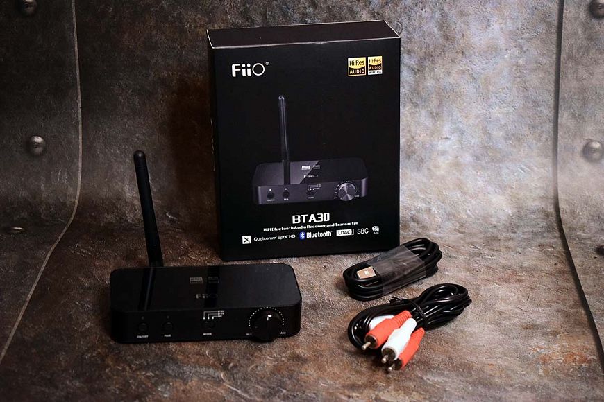

К нам на тест приехала как раз такая компактная коробочка FiiO BTA30, оснащенная функциями приемника и передатчика Bluetooth и способная выполнять роль внешнего цифроаналогового преобразователя.
Изучаем
Извлечение устройства из упаковки было сопряжено с некоторыми трудностями – очень уж плотно прилегает внешняя обертка к основной коробке, и сдвинуть ее без риска повредить оказалось непростой задачей. Внутри коробки обнаруживается сам миниатюрный аппарат, аналоговый кабель RCA-RCA, кабель USB-A – USB-C и дополнительные маленькие резиновые ножки, предназначенные для наклеивания на дно устройства. Удивительно, что, хотя FiiO BTA30 и получает питание через порт USB-C, самого блока питания в комплекте нет – очевидно, дурной пример Apple оказался заразителен. Тем не менее, мало кто из нас может пожаловаться на отсутствие в домашнем хозяйстве трансформатора на 5В с USB выходом, так что это не проблема.

На передней панели находится овальная клавиша, отвечающая за выбор режимов работы: 1) прием по Bluetooth, 2) передача по Bluetooth, 3) ЦАП, а также кнопки для включения питания и сопряжения по Bluetooth. В правой части корпуса расположена крупная, по сравнению с общими габаритами устройства, рукоятка регулятора громкости. Для управления FiiO BTA30 можно также воспользоваться фирменным приложением для мобильных гаджетов. Весит аппарат всего 115 граммов, передняя, задняя и боковые стенки сделаны из алюминия, верхняя и нижняя панель – из пластика.
