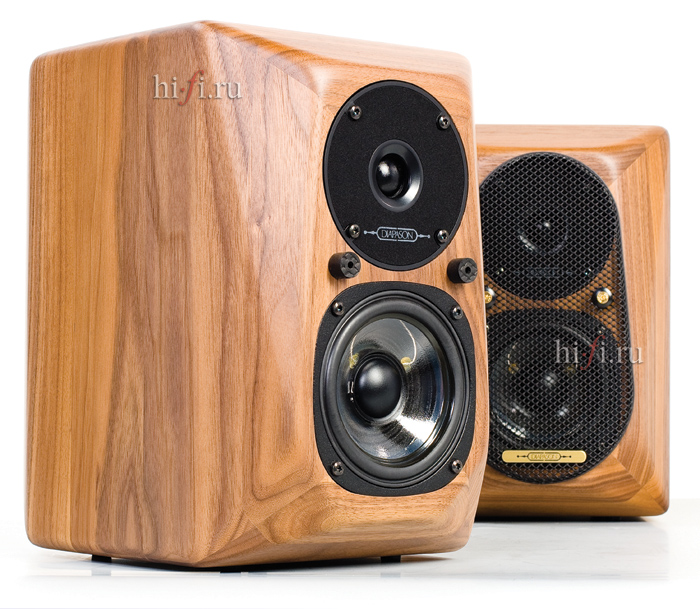

«Возьми кусок мрамора и отсеки от него все ненужное» — крылатая фраза Микеланджело как нельзя лучше подходит к колонкам Diapason Karis N.W. Корпус изготовлен из деревянного массива и щедро отделан ценной породой ореха «каналетто». Внешний вид АС как бы говорит о том, что был взят массивный брус, от него скульптор отрезал все лишнее, потом придал «торсу» обтекаемые формы и отполировал до блеска. Конечно, в действительности все было иначе, однако общее впечатление складывается именно такое.
Два излучателя закрыты крупноячеистыми грилями из акустически инертного металлического материала. За верхний регистр отвечает 2-см твитер с мягкой шелковой диафрагмой, пропитанной специальным составом. СЧ/НЧ-вуфер диаметром 11 см имеет полиметилпентеновую диафрагму с длинным ходом. Реализована фирменная разработка компании DDD (Diapason Direct Drive), когда посылаемый усилителем сигнал приходит сразу на вуфер, минуя какие-либо фильтры, а уже после этого поступает на кроссовер, что способствует фазовой равномерности и снижает потери мощности. Контуры кроссовера вручную намотаны проводами Van den Hul из бескислородной посеребренной меди.

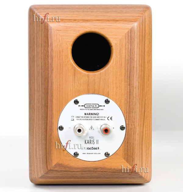

Каждая АС оборудована только одной парой клемм — это тоже стратегия компании. Порт фазоинвертора расположен на задней стороне корпуса.

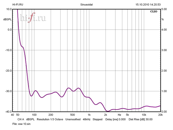

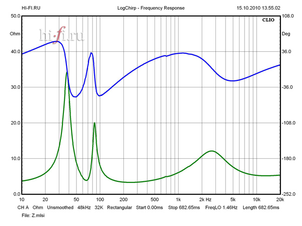

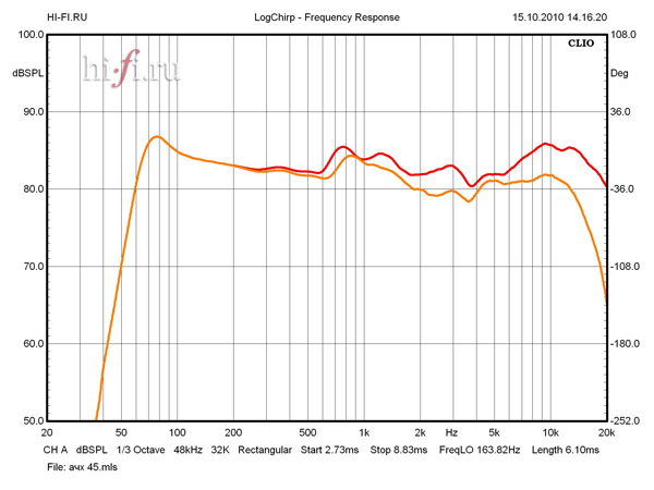

Резкий спад чувствительности в левой части графика АЧХ (рис. 1) определяет нижнюю граничную частоту, равную 52 Гц по уровню –10 дБ, что не так уж и плохо для столь компактной акустической системы. В области верхнего баса и большей части среднечастотного диапазона — участок высокостабильной чувствительности со слабым дисбалансом. Выше по частотному диапазону наблюдаются весьма значительные флуктуации, которые в ВЧ-области достигают +/-2,8 дБ. Модуль входного сопротивления практически во всем рабочем диапазоне частот ведет себя очень стабильно и не имеет опасных минимумов (3,3 Ом на 250 Гц) и резких всплесков. Среднее значение составляет 7 Ом. Уровень нелинейных искажений несколько завышен в зоне ответственности НЧ/СЧ-драйвера (рис. 3), но средняя его величина в интервале частот от 100 Гц до 10 кГц равна 0,55%.
