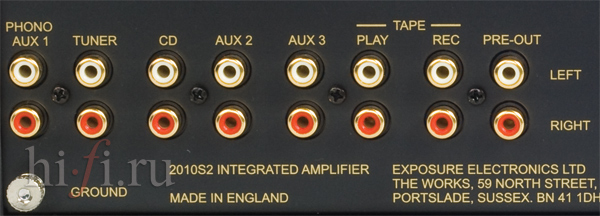

Корпус усилителя 2010 S2 обновлен и усилен, но материал прежний — массивные листы алюминия. Это касается не только красивой экструдированной передней панели, но и остальных стенок. Все сделано под лозунгом «скажем нет вибрациям!». Именно такая конструкция обеспечивает надежную защиту и от внешних электрических наводок, и от магнитных влияний. Главное отличие Exposure 2010 S2 от предыдущей модели заключается в оптимизации оконечных каскадов, где теперь задействованы быстрые биполярные транзисторы Sanken — залог яркого, динамичного и чистого саунда. В блоке питания помимо мощного тороидального трансформатора применены накопительные конденсаторы большой емкости. Специальная каскодная схемотехника увеличивает невосприимчивость сигнальных цепей к помехам. Секция предварительного усиления здесь такая же, как и в более дорогом Exposure Classic 35, только селектором входов управляют реле, а не ручной переключатель. Печатные платы оптимизированы таким образом, чтобы пути сигнального тракта и шин питания были предельно короткими. Отдельный выход с предусилителя имеет буферный каскад, работающий в классе A. На задней панели аппарата можно увидеть входную пару разъемов RCA, обозначенную как «phono».
Однако в попавшем к нам экземпляре встроенного фонокорректора не оказалось — платы для картриджей типа MM или MC поставляются опционально. Зато и интегрировать такой модуль в усилитель нетрудно самому, не обращаясь в сервис-центр, — в инструкции есть подробное пошаговое описание данной процедуры. Как и в случае с плеером, производитель настаивает на длительном (48 часов) прогреве приобретенного устройства; кроме того, этому процессу рекомендуется уделить около получаса и перед каждым прослушиванием.

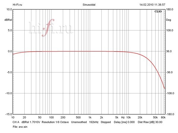

Выходная мощность усилителя Exposure 2010S2 при 0,7% КНИ и нагрузке 8 Ом составила 82 Ватта, причём на всех 3-х частотах, на которых проводились измерения (80 Гц, 1 и 10 кГц). Коэффициент нелинейных искажений на половинной мощности составляет 0.044% на средних и низких частотах, и несколько больше на высоких (0,099 на 10 кГц) (рис.1). АЧХ в слышимой области частот практически линейна, спад на 20 кГц всего -0,77 дБ (на 20Гц -0.19 дБ) (рис. 2). Взаимопроникновение каналов невысокое, и практически не зависит от частоты сигнала. На 1 кГц оно составляет -66дБ, а на 10 кГц - -62 дБ (рис. 3). Также следует отметить высокий показатель коэффициента демпфирования (110), а также превосходное соотношение сигнал-шум (EIN=-134дБа).
