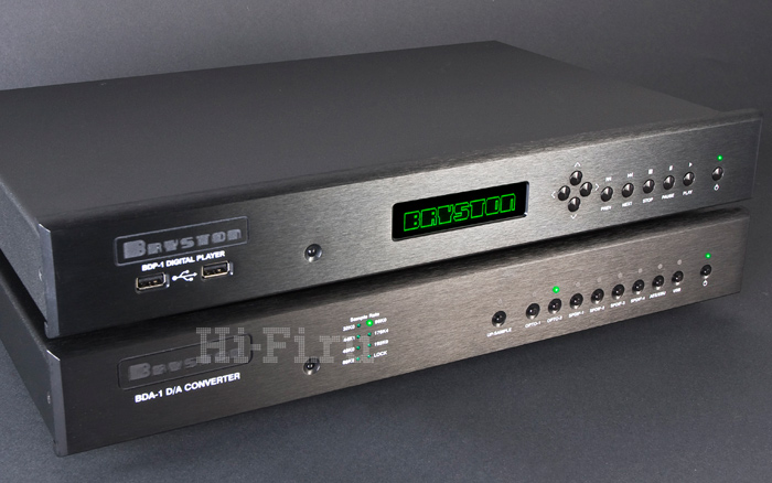

Канадская компания Bryston в этой новой для себя сфере решила не отходить от классической концепции раздельных компонентов, тем более что в ее номенклатуре уже был очень приличный цифроаналоговый преобразователь Bryston BDA-1. Поэтому при проектировании модели BDP-1 для воспроизведения аудиофайлов ее с самого начала лишили аналоговой части, а дизайн корпуса максимально приблизили к ЦАПу. Но разное время появления этих моделей на рынке отразилось на небольших расхождениях в деталях, что слегка нарушает целостность внешнего облика этого тандема, а ведь оба девайса созданы друг для друга не только в переносном, но и в прямом смысле. К примеру, при переводе аппаратов в режим standby светодиод над выключателем питания Bryston BDA-1 гаснет, а у BDP-1 меняет зеленый цвет на красный. Кроме того, проигрыватель оснащен информационным люминесцентным дисплеем, а ЦАП довольствуется двумя рядами светодиодов, отображающих характеристики входного сигнала. Безусловно, это мелочи, которые совершенно не влияют на качество звучания, однако при оценке аппаратов такого высокого уровня обращаешь внимание даже на них. Впрочем, даже между близнецами всегда можно найти небольшую разницу.

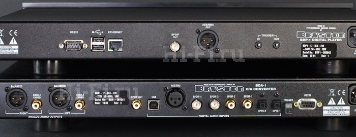

Одной из самых сложных проблем, с которой я столкнулся в процессе работы над материалом, было вот что: как, собственно говоря, правильно классифицировать Bryston BDP-1? Величать «транспортом» (по аналогии с CD-проигрывателями) было бы некорректно — в его конструкции нет ни единой подвижной детали, а понятие «проигрыватель» давно уже застолблено за устройствами, имеющими ЦАП. Кроме того, назвать это устройство сетевым тоже нельзя, несмотря на наличие в коммутационном арсенале порта Ethernet. В итоге я решил не изобретать велосипед и заимствовал термин у производителя — «цифровой плеер». Почему не сетевой и не стрим-плеер? На этом стоит остановиться подробнее. Дело в том, что на роль источника мультимедийного контента для своего детища инженеры Bryston выбрали внешние накопители с интерфейсом USB – жесткие диски либо флеш-карты. То есть они реализовали то, о чем давно мечтали владельцы сетевых аудиопроигрывателей, для которых подобный функционал не предусмотрен. Но зачем было лишать аппарат возможности получать материал с сетевых хранилищ, сертифицированных DLNA? При том, что на борту Bryston BDP-1 есть порт Ethernet, позволяющий интегрировать компонент в локальную сеть? И тем не менее здесь эта возможность используется лишь для управления воспроизведением с рабочей станции, портативного компьютера или смартфона. Понятно, что бродить по иерархии директорий, используя однострочный дисплей на лицевой панели, крайне неудобно. А значит, нужен иной способ, который без сетевого подключения будет неосуществим. В итоге модель предоставляет несколько вариантов навигации — посредством кнопок и дисплея на фасаде, при помощи опционального пульта ДУ Bryston BR2 (и ориентируясь все на тот же маленький дисплей, поскольку видеовыхода для подключения к телевизору здесь нет) или с любого компьютера в домашней сети (в том числе планшетов или смартфонов), интегрированного в сеть беспроводным образом и играющего роль продвинутого ПДУ. Для этого в BDP-1 зашиты две программы — Bryston MAX Desktop Player для компьютеров и ноутбуков и Bryston MINI Player, ориентированная на портативные гаджеты.
Но и работа с внешними USB-накопителями, для подключения которых есть пара портов на лицевой панели и пара на задней стенке корпуса, вызвала вопросы. Во-первых, из двух оказавшихся у меня под рукой жестких дисков и трех флешек аппарат готов был взаимодействовать лишь с одним винчестером и одной флешкой. Причем переформатирование в разных системах не помогло решить проблему. Очевидно, имела место какая-то аппаратная несовместимость. Во-вторых, что можно отметить в качестве особенности устройства, Bryston BDP-1 не записывает результаты сканирования директорий в собственную базу данных на этом же носителе, как часто поступают мультимедийные проигрыватели, а хранит ее в своей оперативной памяти. В результате процесс сканирования повторяется при каждом подсоединении накопителя или при каждом включении питания. И если объем данных (точнее даже, количество файлов) на диске велико, то процесс затянется. Так, мой HDD объемом всего 300 Гбайт сканировался чуть меньше десяти минут. А ведь плеер способен работать с накопителями до 1 Тбайт! Предположу, что анализ содержимого такого диска, если он плотно заполнен данными, может занять до получаса. Впрочем, можно просто не выключать питание девайса – для компьютерной техники это вполне нормальный режим работы. Правда, в этом случае остается проблема пополнения коллекции новыми записями, для чего накопитель все-таки придется отключать от проигрывателя. Аппарат может быть интегрирован в модные ныне системы «умного дома», для чего на коммутационной панели есть порт RS-232, а также 12-вольтовый вход и выход триггеров.

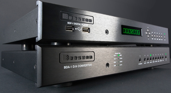

В основе ЦАПа Bryston BDA-1 лежат мультибитные преобразователи CS-4398 Crystal DAC компании Cirrus Logic. Кроме обычных цифровых интерфейсов аппарат оснащен портом USB, позволяющим его использовать в качестве внешней звуковой карты для персонального компьютера или ноутбука. Грамотное раздельное питание аналоговой и цифровой части компонента и выходной каскад, работающий в чистом классе A, обеспечивают очень комфортное звучание, отличающееся высокой достоверностью и большим вниманием к деталям. Звуковое полотно воспринимается как единое целое, и в то же время сцена четко эшелонирована, а каждому музыканту отведено на ней конкретное место. Верха в меру колючи, бас быстр и собран.

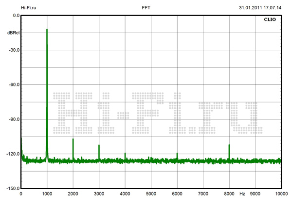

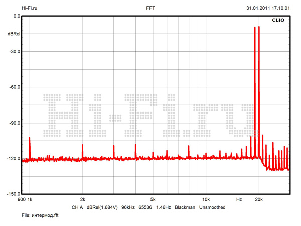

Основное влияние на результаты измерений этой системы оказывает аналогово-цифровой конвертер Bryston BDA-1. Его аудиотракт отстроен безупречно, и предъявить какие-либо претензии в адрес этого компонента сложно. Разница в уровнях сигнала между левым и правым каналом не превышает 0,01 дБ. Неравномерность амплитудно-частотной характеристики проявляется лишь в виде незначительного спада на краях звукового диапазона и не превышает 0,14 дБ (рис. 1). Верхняя граница полосы пропускания сигнала по уровню –3 дБ значительно перекрывает слышимую область и составила 56 кГц. Коэффициенты нелинейных и интермодуляционных искажений сигнала находятся на уровне тысячных долей процента в широком диапазоне значений уровня выходного сигнала (рис. 2). Его максимальная величина на небалансном выходе достигает 2,4 В. Выходное сопротивление составляет 70 Ом. Взаимопроникновение сигнала между каналами нам зафиксировать не удалось. Отношение сигнал/шум не ниже 114 дБ.
