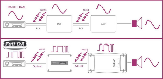

Audison Full Digital Audio, или сокращенно – Full DA, претендует на титул наиболее заметного события в автомобильной аудиотехнике за последние годы. Новый возросший уровень качества, новые возможности, новое удобство и новый подход к построению аудиосистемы – этого давно ждали, и сейчас это стало доступно. Концепция Full DA означает полностью цифровой тракт передачи аудиосигнала от источника звучания до оснащенного ЦАП (DAC) внешнего усилителя мощности. Full DA включает не только пригодные для такой очень выигрышной конфигурации усилители и аудиопроцессоры Audison, но и ряд сопутствующих аксессуаров, устраняющих возможные трудности реализации тракта. Рассмотрим, как на примере Audison Full DA получили воплощение общие принципы извлечения наибольшей пользы от перехода с аналоговой передачи аудиосигнала к усилителю на цифровую..

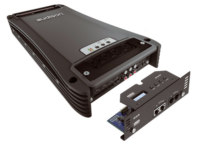

До недавнего времени в ассортименте Audison была одна серия усилителей, оснащенных цифровым аудиовходом – старшая Thesis TH. Элитный уровень этой серии ориентирует ее на инсталляции топ-класса по качеству и стоимости. Однако в с 2011 г концепция Full DA становится доступной куда более широкому кругу ценителей высококачественного звучания, с появлением усилителей средней серии Audison Voce. Чтобы усилители Audison Voce стали способны принимать цифровой аудиосигнал и выполнять цифро-аналоговое преобразование, требуется дополнительно приобрести встраиваемый цифровой интерфейсный модуль AV bit IN, созданный специально для серии Voce. Компоненты серии Thesis TH изначально оснащены двумя видами цифровых аудиовходов: общераспространенным TOSLINK и фирменным (используется только в технике Audison) AD Link. Компоненты серии Voce после установки модуля AV bit IN могут принимать цифровой аудиосигнал только по AD Link. Это означает, что для построения аудиосистемы Full DA с усилителями Voce обязательно потребуется наличие аудиопроцессора семейства Audison bit с цифровым выходом AD Link. Наличие процессора также необходимо, поскольку модуль AV bit IN ставится в усилители Voce вместо секции аналогового кроссовера. Иными словами, усилитель остается "голым" по функциям обработки звучания, целиком перекладывая эту задачу на сопряженный "родной" аудиопроцессор.

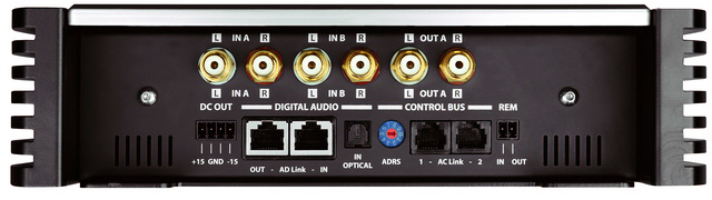

Пригодных для цифрового аудиотракта аудиопроцессоров в ассортименте Audison два: это старший bit one и более доступный bit Ten D. Цифровые аудиовходы у bit one представлены и TOSLINK, и электрическим коаксиальным (RCA), у bit Ten D – только TOSLINK. Передача цифрового аудиосигнала с любого процессора семейства bit на усилители осуществляется по интерфейсу AD Link. С точки зрения согласованности по цене, логично выстраиваются сочетания: bit one с Thesis TH, и bit Ten D – с Voce. Однако ничто не мешает использовать и другие сочетания, к примеру, bit one – с Voce.

Ставка на интерфейс передачи аудиосигнала AD Link между компонентами Audison вызвана тем, что этот интерфейс заметно выше по характеристикам, чем общераспространенные TOSLINK и "коаксиал". Это важно, поскольку цифровой аудиокабель в автомобиле по определению длинный. Если у TOSLINK и "коаксиала" есть свои противники и свои сторонники – каждая сторона со своими аргументами, то у AD Link противников как-то не обнаруживается, это признанный отличный цифровой аудиоинтерфейс. Кабель Audison Digital Link – это экранированная витая пара (Cat 5s), по которой может передаваться до 8 независимых цифровых аудиоканалов любого употребимого разрешения. С ней намного ниже опасность возникновения джиттера и других специфических для цифрового тракта причин ухудшения качества итогового звучания. Кроме того, для цифровой техники Audison характерно сочетание аудиоинтерфейса AD Link с интерфейсом передачи служебных (не аудио) данных AC Link. По шине Audison Control Link устройства обмениваются информацией о назначении разных каналов усиления, получают команды от выносного пульта управления DRC, режимах работы и пр., что значительно повышает удобство обращения с системой в целом. Нельзя переоценить и существенное удобство протяжки из передней части автомобиля в заднюю одного многоканального цифрового кабеля по сравнению с множеством аналоговых межблочных кабелей в развитой аудиосистеме.

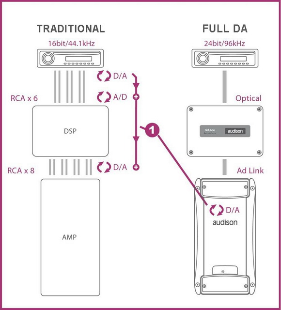

Как известно, присущее цифровому тракту одно-единственное преобразование аудиосигнала из цифрового вида в аналоговый (DAC) намного выигрышнее, чем троекратное преобразование DAC-ADC-DAC в аналоговом процессорном тракте, поскольку каждое преобразование идет с некоторыми погрешностями. В случае Audison Full DA это преимущество вырастает за счет того, что используемые в усилителях DAC по своему уровню качества выше, чем DAC в головных устройствах и любых аудиопроцессорах. Измерения, проведенные специалистами Audison показывают, что итоговый уровень погрешностей троекратного преобразования DAC-ADC-DAC достигает 2-3 значащих разрядов в 16-разрядном аудиосигнале (16 бит / 44,1 кГц – это разрешение сигнала, записанного на компакт-диске CD). Т.е. от 16 разрядов в итоге только 13-14 разрядов доносят исходную музыкальную информацию, а остальные "привирают". Такие результаты получены с головным устройством топ-класса, аудиопроцессором Audison bit one и усилителем Voce, включенными по аналоговой схеме. С менее высококлассными устройствами ситуация будет гораздо плачевнее. Измерения в той же самой системе, включенной по схеме Full DA, показывают, что погрешность преобразования DAC не превышает половины уровня младшего значащего разряда, т.е. все 16 разрядов аудиосигнала содержат нетронутую исходную информацию.
Не менее любопытные результаты получились с той же самой аудиосистемой при объективных замерах уровня разделения каналов. Этот параметр имеет свойство плавно ухудшаться по мере роста частоты. Уже на низких частотах преимущество цифрового тракта над аналоговым составляет около 10 дБ. По мере роста частоты спад характеристики у Full DA идет медленнее, преимущество постепенно вырастает - к примеру, достигая уже 21 дБ на частоте 10 кГц.
