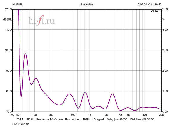

Неравномерность АЧХ весьма велика, в среднем около 9 дБ, и причина этого кроется в очень интересном разделении рабочих частот у динамиков (рис. 1). НЧ-драйвер ограничен сверху фильтром, состоящим из одной катушки индуктивности, поэтому играет практически до 6 кГц (–10 дБ). В районе 900 Гц ему на помощь приходит со своим резонансным пиком СЧ-динамик, но его вклад в воспроизведение середины гораздо менее значим. В районе 2 кГц к этой славной компании подключается твитер. Совместная работа СЧ- и ВЧ-драйверов обуславливает пик на 10 кГц, но в остальном высокочастотник ведет себя нейтрально и воспроизводит частоты вплоть до 45 кГц. Измеренная чувствительность составляет 88 дБ, а нижняя граничная частота 48 Гц по уровню –3 дБ. Модуль сопротивления не опускается ниже номинального значения в 4 Ом и очень стабилен на средних частотах (рис. 2). Коэффициент нелинейных искажений (рис. 3) для 1 Вт довольно мал и не превышает значения 0,3%.

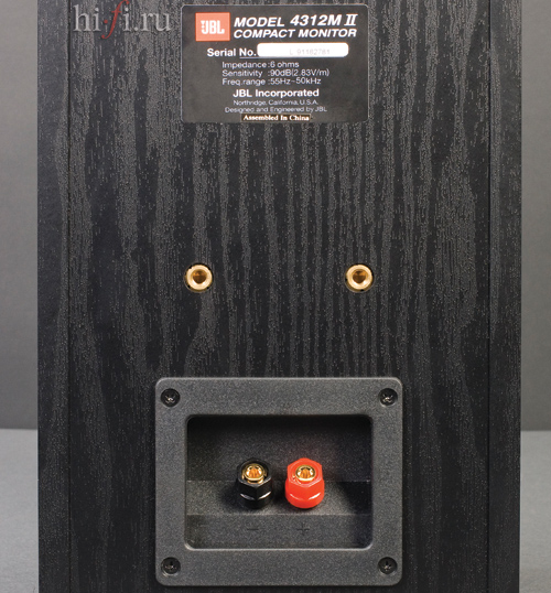

Тип – полочные акустические системы | Название – JBL 4312M II | Частотная характеристика, Гц – 55—50 000 (верхняя граница по уровню –6 дБ) | Число полос – 3 (НЧ – 13,3 см; бумажный конус, CЧ – 5 см, бумажный конус; ВЧ – 1,9 см, титановый купол; частоты раздела 7000 и 12 000 Гц) | Акустическое оформление – фазоинвертор | Сопротивление, Ом – 6 | Чувствительность, дБ – 90 | Габариты одной колонки, см – 30 x 18,1 x 18 | Масса одной колонки, кг – 4
