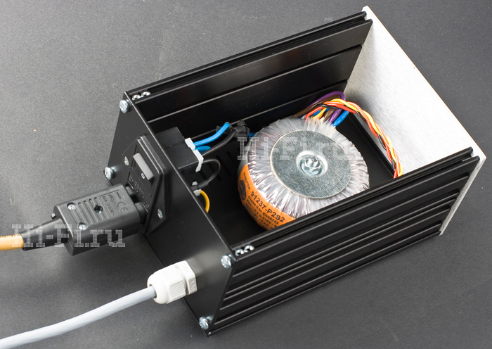

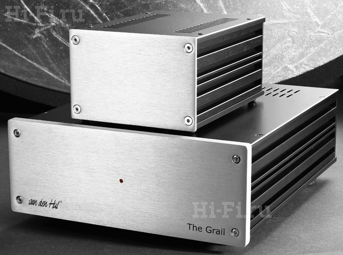

Глядя на прибор, состоящий из двух блоков, сразу чувствуешь его беспрецедентную надежность, солидность и весомость, особенно если подержать все это в руках. Один только основной модуль весит почти 7 кг. Но начнем мы с невзрачного отдельного блока питания, имеющего металлический корпус и фрезерованную алюминиевую накладку на фасаде, на которой нет даже шильдика. Он несколько необычен: внутри расположена единственная деталь — тороидальный трансформатор величиной с хоккейную шайбу.

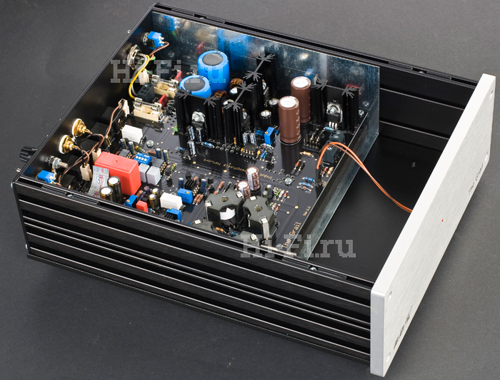

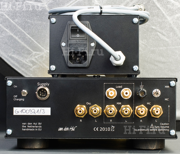

На задней стенке есть сетевая клавиша, а еще отсюда выходит заделанный в корпус кабель — по нему питание от обмоток трансформатора идет в основной модуль, где, помимо прочего, размещен управляющий блок питания. Приятно удивило наличие в комплекте роскошного сетевого кабеля топ-класса Van den Hul M.C. The Mainsserver Hybrid, способного обеспечить невероятную чистоту питания, лишенного каких-либо наводок. Дизайн корпуса основного блока The Grail точно такой же, как и у БП, не считая большего размера и веса, а также толщины передней панели, на которой курсивом нанесен логотип фирмы. В центре фасада красной точкой немного выступает головка крошечного светодиода, сигнализирующего о готовности к работе. А вот коммутационная часть выглядит загадочно. Удивляет обилие, казалось бы, лишних позолоченных разъемов RCA.

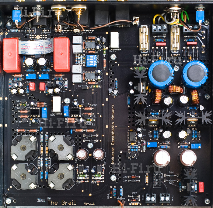

Но если внимательно изучить инструкцию, то становится понятно, что сделано это для большего удобства. Для головок типа ММ и типа МС предназначены разные пары разъемов RCA. При этом вход для ММ-картриджей запараллелен с терминалом Load, к которому можно подключить дополнительную емкость либо сопротивление. Есть два изящных тумблера с хромированной ручкой. Тот, что находится справа, отвечает за переключение режимов для разных типов картриджей, а вот назначение левого, под которым стоит маркировка «подзарядка», несколько озадачивает. На самом деле можно приобрести версию Van den Hul The Grail со встроенными мощными аккумуляторами (для них в корпусе отведено специальное место), и в этом случае обеспечивается чистейшее питание схемы постоянным током, полностью лишенное любых помех. Однако в нашем распоряжении оказалась базовая модель без аккумуляторов, имеющая к тому же небалансную схему (кстати, не так давно появился и балансный вариант The Grail, оснащенный разъемами XLR). А теперь о секретах фирмы. Схема этого корректора-предусилителя на сегодня не имеет аналогов в мире среди промышленных изделий. RIAA-коррекция реализована при помощи катушек, без применения в фильтрах ухудшающих звук конденсаторов. Печатная плата из специального материала и с золотыми дорожками снабжена особым креплением в целях устранения негативного воздействия механических вибраций на звук.
Малошумящий, автоматически адаптирующийся входной каскад для MC-головок не требует согласующих резисторов и характеризуется отсутствием раздражающего шума даже у картриджей с низким уровнем выходного сигнала. Сопрягающие конденсаторы максимально удалены от сигнального тракта. Что касается инсталляции, то нельзя сказать, что это слишком сложный и утомительный процесс, но определенное терпение, сноровка и умение работать обычной крестовой отверткой будут необходимы. С подсоединением межблочных кабелей и подключением блока питания все ясно. А вот для того, чтобы добиться наилучшего звучания, нужно снять верхнюю крышку и выставить на крошечном блоке DIP-переключателей положения фишек в соответствии с инструкцией пользователя, настроив тем самым уровень усиления корректора. Это очень важно для оптимального согласования с картриджами обоих типов: ММ и МС. Кроме того, производитель рекомендует прогревать устройство от 50 до 100 часов.

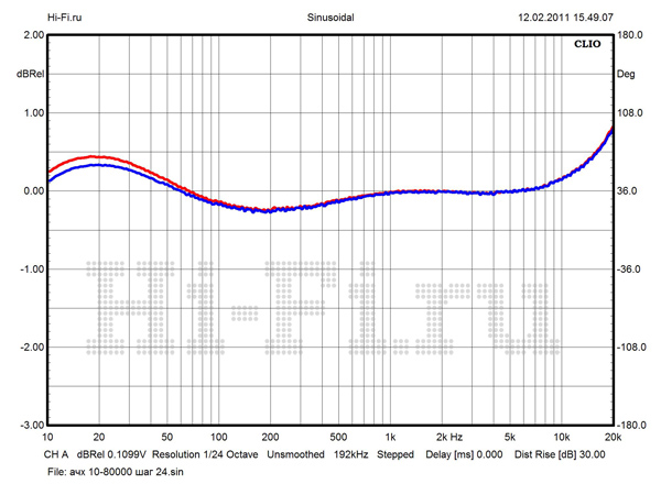

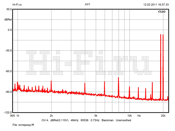

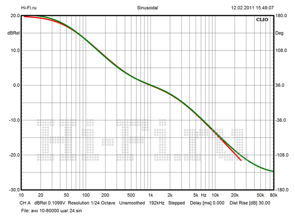

Полоса пропускания сигнала Van den Hul The Grail не ограничена слышимым диапазоном частот и простирается высоко в надтональную область. Спад характеристики практически полностью подчиняется стандарту RIAA (красный граф.) (рис. 1). Незначительное расхождение приводит к неравномерности выходной характеристики в пределах 1,1 дБ в полосе 20–20 000 Гц (рис. 2). Разбалансировка между каналами не превышает 0,1 дБ, что является очень хорошим результатом. Выходное сопротивление соответствует заявленному производителем и по результатам измерений составило 316 Ом. Значение КНИ при равных уровнях выходного сигнала практически не зависит от частоты и составляет сотые доли процента (0,021% на 1 кГц, вход 5 мВ). Коэффициент интермодуляционных искажений для 20 кГц и уровня выходного сигнала, соответствующего половине от номинального значения для каждой частоты, равен 0,025% (рис. 3).
