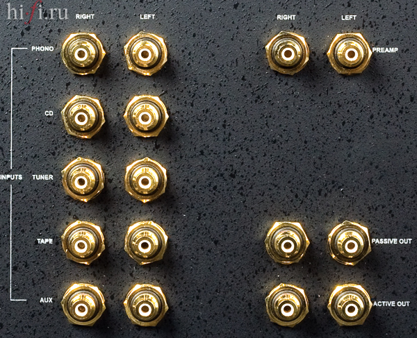

Rogue Audio Tempest II — классический ламповый усилитель, отвечающий всем современным требованиям. Он работает как в пентодном, так и в триодном режиме, более того, имеет два раздельных выхода предусилителя — пассивный и активный, что будет весьма полезно при организации усиления по схеме bi-amping (учитывая характер звучания данной модели, о котором мы расскажем ниже, это может оказаться нелишним). В предварительном каскаде используются две пары 12AX7 и 6SN7, на выходе — мощные KT88. Все лампы — российского производства, выпущенные под маркой Electro-Harmonix. Для приведения аппарата в рабочее состояние нужно снять кожух и установить аккуратно промаркированные выходные лампы в соответствующие гнезда. Регулировка тока смещения также выполняется при снятом кожухе. В нашем случае подстройка потребовалась только для одной пары, другие сразу продемонстрировали нужные 35 мА. Что показалось неудобным, так это вынос переключателя режимов работы усилителя на заднюю стенку и отсутствие отдельных пар разъемов для подсоединения акустики с разным сопротивлением. Заводская установка сделана для 8 Ом, и для ее изменения на 4 Ом придется снимать кожух и проводить несложную операцию по замене одного идущего от трансформатора провода на другой. Во всем прочем аппарат настолько user friendly, насколько это возможно для ламповой техники.

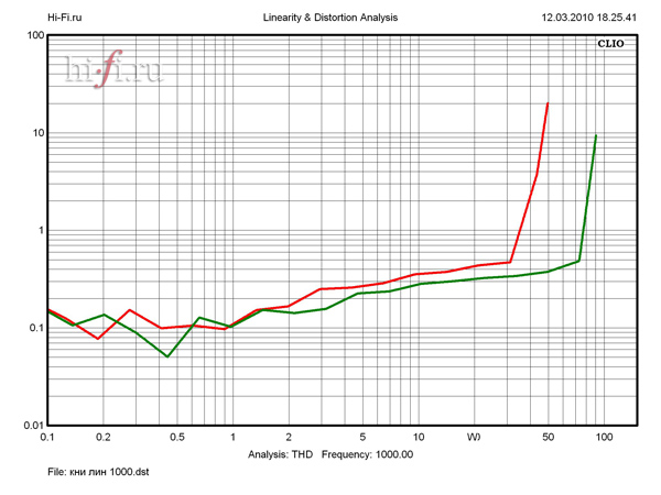

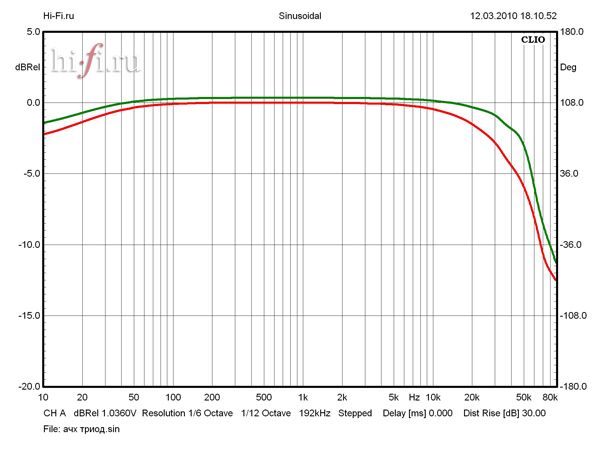

Полоса  пропускания усилителя на верхних частотах по уровню -3 дБ ограничена 32 кГц в триодном (красная кривая) и 53 кГц в ультралинейном (зеленая кривая) режиме. На краях диапазона звуковых частот спады АЧХ могут быть ощутимы, хотя и не превышают 1,5 дБ (рис. 1). Искажения в различных режимах имеют небольшие отклонения (рис. 2), а вот максимальная выходная мощность отличается существенно. В линейном режиме усилитель может отдать на 8-омную нагрузку при 10% искажений 92 Вт, а в триодном вдвое меньше – 47 Вт на частоте 1 кГц. Коэффициент демпфирования (равный 13) неплохой показатель для лампового усилителя. Взаимопроникновение каналов на частотах выше 10 кГц становится меньше 40 дБ, что для современной аппаратуры является не очень хорошим значением, но для аналоговых и тем более ламповых устройств такой уровень можно признать удовлетворительным (рис. 3).
