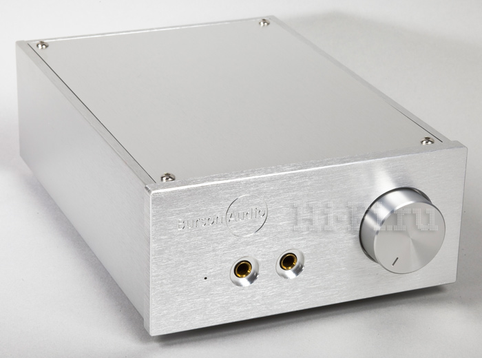

Встречают, как известно, по одежке. Но как отнестись к грубовато обточенному куску алюминия с регулятором громкости, щелкающим, как промышленный рубильник? Для начала надо снять крышку и окинуть взглядом начинку, а потом — надеть любимые наушники…

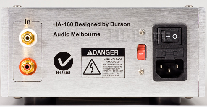

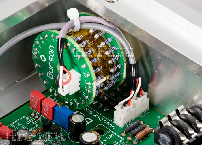

Сравнительно молодая мельбурнская компания Burson Audio едва ли знакома всем российским аудиофилам, однако за прошедшие с момента своего основания 15 лет успела завоевать репутацию производителя аппаратуры для ценителей. Причем занимается фирма исключительно усилителями и цифроаналоговыми конвертерами, а все ее ныне выпускаемые модели обладают числовым индексом 160. Наш гость HA-160 — классический усилитель для динамических наушников. Он оснащен одним линейным входом и двумя выходами на джеках 6,3 мм. Механический выключатель расположен, увы, сзади, что не добавляет удобства. Спорным можно назвать и дискретный регулятор громкости, имеющий 24 фиксированных положения с шагом примерно в 2 дБ. С одной стороны, слушателя загоняют в некие рамки, но, с другой, характеристики такого аттенюатора не должны меняться с годами. А вот объяснить несколько небрежную обработку алюминиевых панелей сложно. Зато внутри коробочки — красота и благодать.

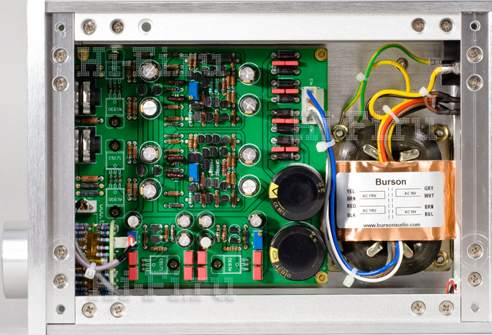

Полностью дискретная схемотехника, начиная с блока питания и заканчивая выходным каскадом. Тут и добротный тороидальный трансформатор, и две «аудиофильские» емкости Elna по 10 000 мкФ каждая в фильтре, и основательная проводка… Каждый выход обслуживается отдельным каскадом усиления на базе транзисторов С5171 и A1930. Правильный аппарат.

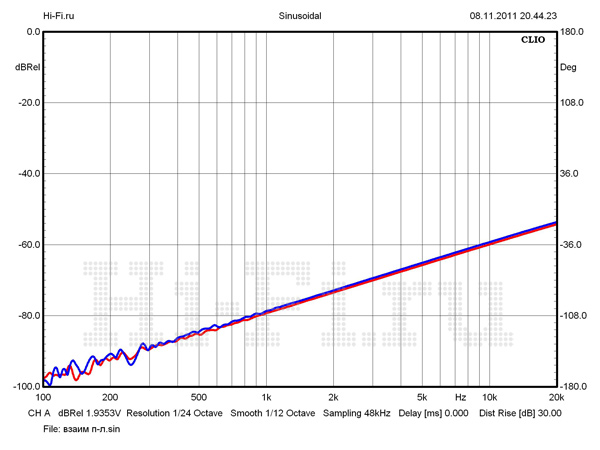

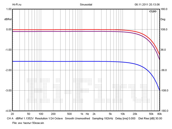

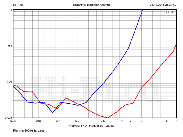

Частотные искажения у Burson Audio HA-160 фактически отсутствуют. Верхняя граничная частота располагается далеко в надтональной области. Спад характеристики на 80 кГц составил 1,25 дБ. Неравномерность в полосе звуковых частот равна 0,1 дБ. Важно, что данные цифры сохраняются при различных нагрузках и уровнях сигнала на выходе устройства (рис. 1, АЧХ при нагрузке 62 кОм, 600 Ом и 30 Ом). Каналы отстроены идеально точно — разбаланс не превышает 0,04 дБ. Максимальная выходная мощность, которую мы зафиксировали при уровне искажений 0,1%, позволит прокачать самые тугие наушники с чувствительностью 90 дБ/мВт. На рис. 2 представлены графики КНИ относительно уровня выходного сигнала при нагрузках 30 Ом (синий) и 600 Ом (красный). Взаимопроникновение сигнала между каналами классически увеличивается с ростом частоты сигнала и пересекает символическую планку в –60 дБ лишь в верхней октаве (рис. 3).
