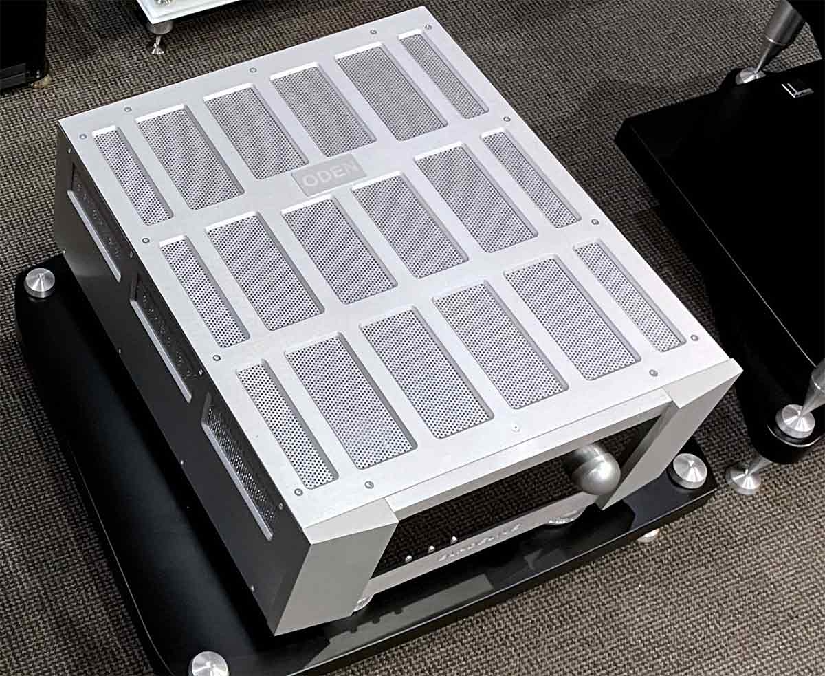

Радиаторы охлаждения выходных каскадов спрятаны внутрь корпуса, параллельно выполняя роль надежного экрана между силовыми трансформаторами с блоками питания и чувствительными к электромагнитным наводкам сигнальными цепями. Подобное расположение радиаторов охлаждения заставляет с особой тщательностью относиться к расчету тепловых режимов работы транзисторов и потоков воздуха внутри корпуса, обеспечивающих необходимый отвод тепла. Вся верхняя панель усилителя и часть поверхности боковых стенок представляет собой специальную сотовую структуру, через которую наружу выводится горячий воздух.

Корпус и даже шасси ODEN полностью выполнены из алюминия – немагнитного металла, в котором не наводятся вихревые токи, не лучшим образом влияющие на качество звучания. При этом, необходимая жесткость конструкции, с учетом использованного материала, достигается увеличением толщины панелей. В результате – высокая себестоимость изготовления, но роскошное звучание и потрясающий внешний вид, подчеркнутый отделкой алюминия, которую сам производитель называет «платина со свечением, идущим изнутри». Вишенкой на торте стал крупный логотип производителя, вырезанный фрезой в нижней части лицевой панели.

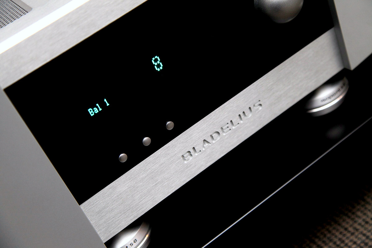

Коммутационный арсенал предлагает пять несимметричных входов на разъемах RCA, два балансных входа на XLR, а также вход опционального встроенного фонокорректора, способного работать как с головками с подвижным магнитом (MM), так и с подвижной катушкой (MC). Также здесь есть и несимметричный выход с предварительного усилителя, а отсутствие аналогичного балансного выхода как бы намекает – купить ODEN и использовать его как «пред»? Вы серьезно?

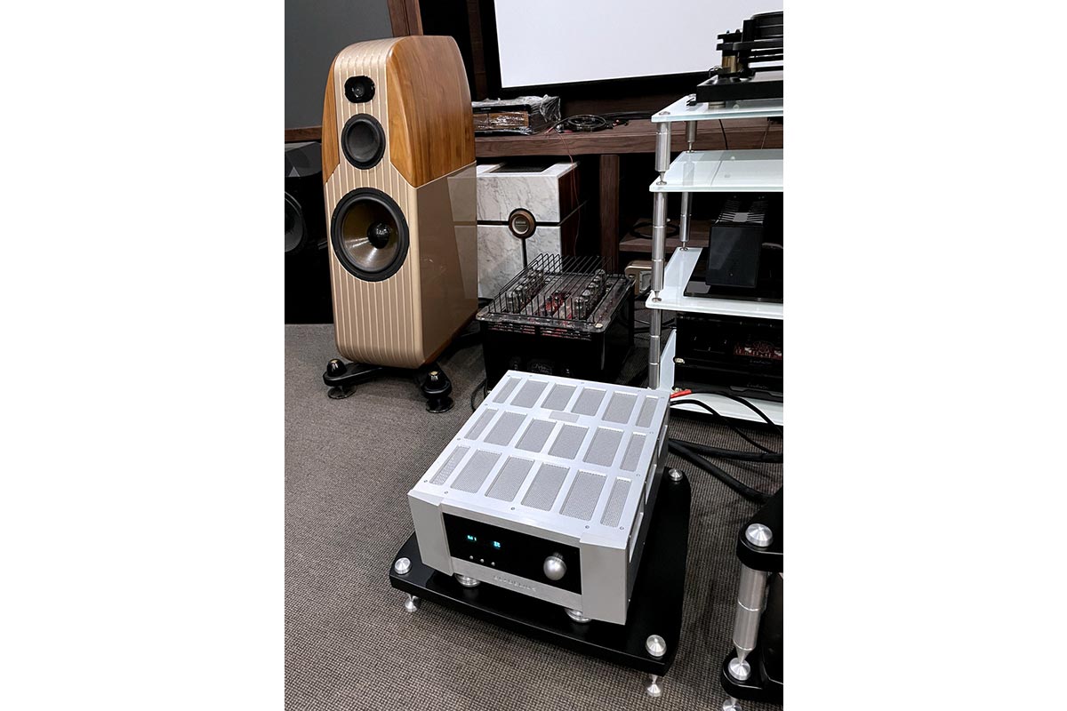

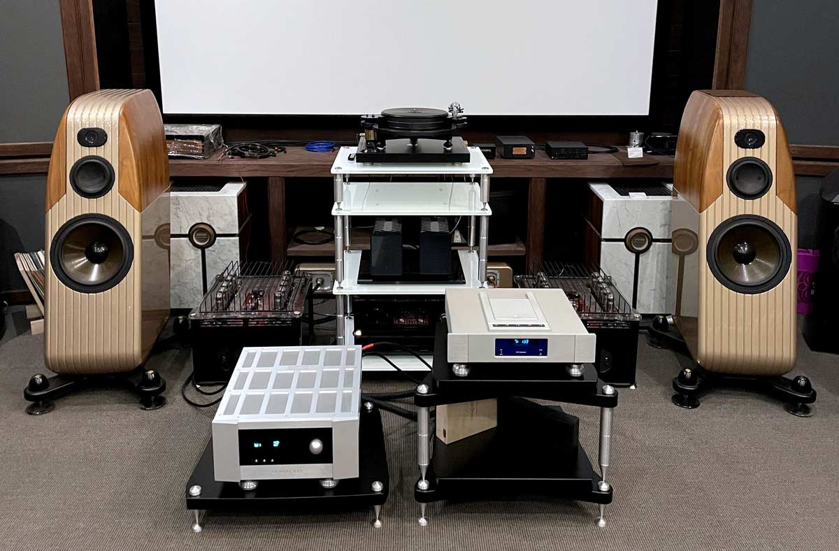

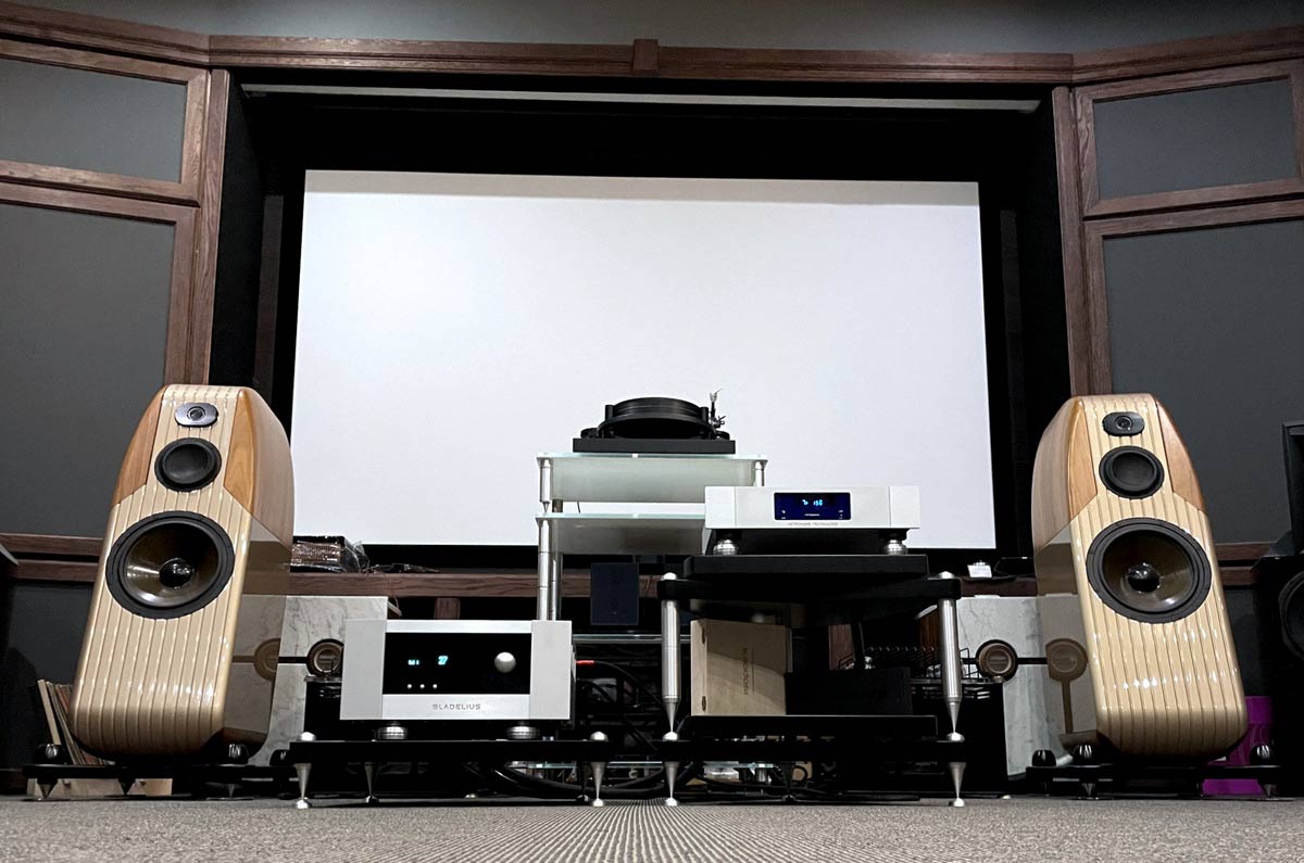

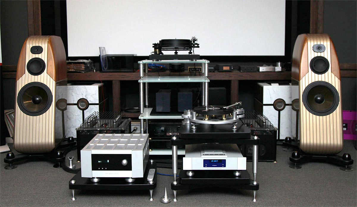

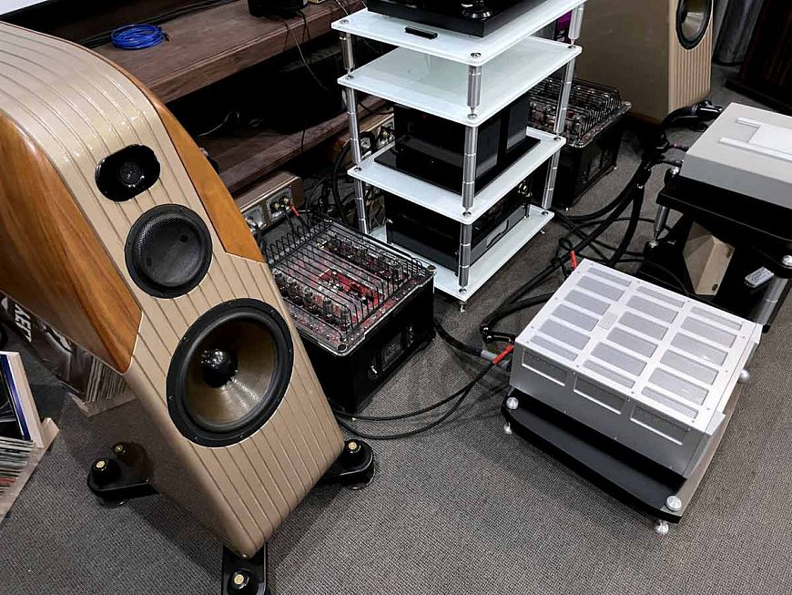

Тестирование интегрального усилителя Bladelius ODEN проводилось в главном демонстрационном зале московского салона «Нота Плюс» – акустически подготовленном помещении площадью около 40 метров. Усилитель работал с акустическими системами Kharma Exquisite Classique, в роли источников выступали проигрыватель компакт-дисков Metronome Technologie CD8T Signature и проигрыватель виниловых пластинок Michell Gyro SE с MC-головкой Michell Cusis S. Усилитель был установлен на стойку Pillartech Zeus Base, а для источников использовалась стойка Pillartech Gravity Pro. Кроме того, для установки компонентов применялись виброизоляционные демпферы Pillartech Isopoint с керамическими прецизионными элементами.

Раскрыть потенциал акустических систем Kharma Exquisite Classique не просто сложно, а очень сложно. Даже «на бумаге» чувствительность 90 дБ и номинальное сопротивление 4 Ом намекают, что усилителю с ними придется непросто. Практика только подтверждает это предположение – чтобы понять, за что производитель колонок хочет получить 150 тысяч евро, нужно потратить много времени и сил на подбор достойного партнера… А можно послушать эту неординарную акустику с интегральным усилителем Bladelius ODEN.
С первых тактов ощущается полный контроль усилителя столь непростой нагрузки – система формирует удивительно прозрачную и детальную звуковую картину с быстрым и упругим басом, лишенным какого-либо сумбура и аморфности. 12-дюймовый диффузор из кевлара порхает словно пушинка под энергичным контролем ODEN, формируя внушительный низкочастотный фундамент. При этом, недюжинная мощь усилителя не привносит в звучание грубости – звуковое полотно остается воздушным и очень комфортным для восприятия, с практически эталонной передачей пространства и потрясающим воображение разрешением по всему рабочему диапазону.
