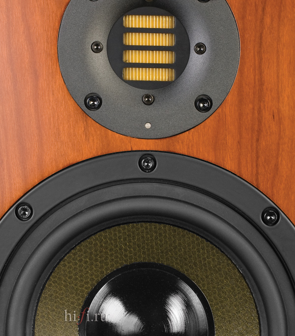

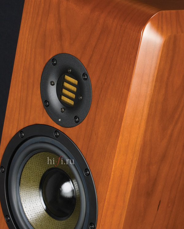

Динамики работают по 2,5-полосной схеме — один из двух одинаковых 7-дюймовых вуферов из фирменного материала Hexacone перекрывает всю частотную область, от самых нижних НЧ до зоны ответственности твитера, а рабочий диапазон второго обрезан на отметке 150 Гц. Материал диффузоров представляет собой сотовую структуру из номекса, покрытую и снаружи и изнутри, с тыльной стороны динамика, кевларом, и имеет пропитку, чуть липкую на ощупь. Ленточный ВЧ-излучатель X-ART (Accelerating Ribbon Technology) — новая разработка, созданная для серии Classic; он очень быстрый и легкий (вес диафрагмы примечательно мал — всего лишь 0,17 г). 50-ваттный усилитель спроектирован специально для этого ленточника, работает в классе А/B и обладает очень широкой рабочей полосой для обеспечения беспроблемного функционирования твитера в диапазоне до 50 кГц. Два вуфера тоже управляются по отдельности — двумя усилителями по 200 Вт, работающими в классе D.

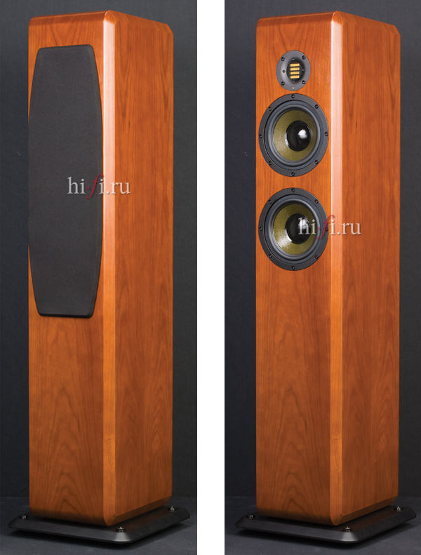

Также на задней стенке АС есть два небольших порта фазоинвертора. Довольно крупные корпуса с изящно срезанными кромками отделаны шпоном красной вишни прекрасного качества и выглядят очень элегантно.

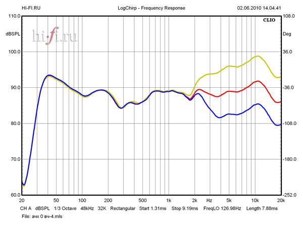

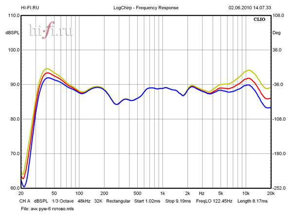

Нижняя граничная частота по уровню –3 дБ составляет 32 Гц и прекрасно согласуется с величиной, заявленной производителем. Последующий спад АЧХ (красная средняя линия на графике) дает 29 Гц по уровню –10 дБ. На средних и высоких частотах неравномерность составляет ±2,5 дБ. На этом же графике показана работа ВЧ-корректора чувствительности (High Gain), максимум и минимум регулировки отмечены синей и желтой линиями. По этой шкале  возможна коррекция в диапазоне ±4 дБ. По результатам измерений регулировка осуществляется в более широких пределах и достигает значений ±7 дБ на 10 кГц (рис. 1). Возможности частотного корректора (Room EQ), напротив, оказались несколько преувеличенными. Из обещанного интервала регулировок ±6 дБ эквалайзер выбирает максимум ±2 дБ (рис. 2). Неравномерность частотной зависимости КНИ очень невысока. Уровень искажений, измеренный при среднем значении звукового давления 89 дБ / 1 м, имеет неплохое значение 0,5% (в полосе 100 Гц — 10 кГц) (рис. 3).
