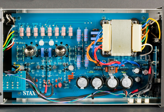

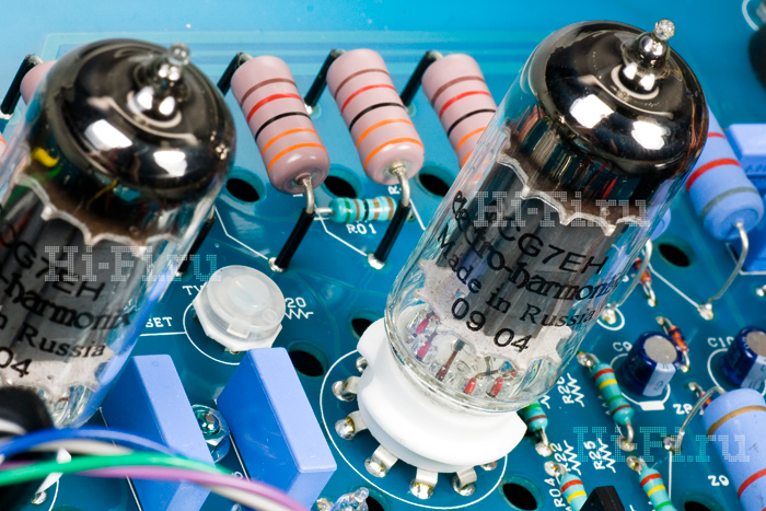

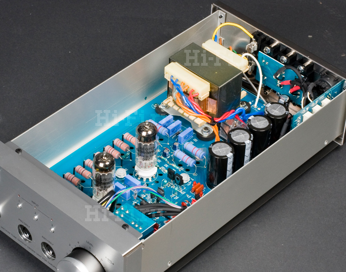

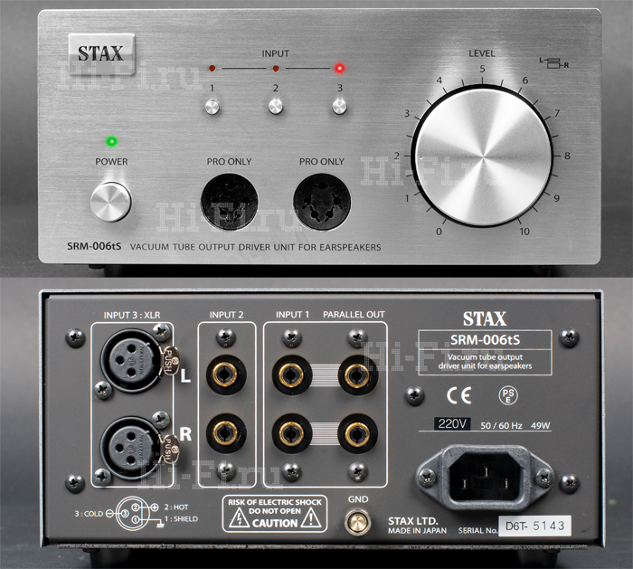

Подключать источник к усилителю можно не только через одну из двух стереопар RCA (для первой предусмотрен сквозной выход сигнала), но и по «балансу». Жаль только, что при каждом следующем включении усилитель не запоминает выбранный накануне вход, но это, похоже, единственный его недостаток, и ввиду отсутствия пульта дистанционного управления не такой уж значимый: поднимать пятую точку с кресла все равно придется. Зато баланс каналов можно задать филигранно и навсегда, выставив смещение соосных рукояток в регуляторе громкости. Выходов для подключения электростатических наушников у SRM-006tS два, поэтому затраты на обеспечение персональным звуком второго слушателя окажутся существенно ниже. Вскрытие корпуса аппарата показало, что его выходной каскад базируется на двух триодах Electro-harmonix 6CG7EH российского производства. В фильтре блока питания используются четыре емкости Elna по 220 мкФ. Сам трансформатор носит небезызвестную марку Bando.

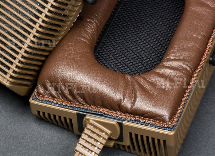

Наушники (то есть наушные акустические системы) Stax SR-407 — это совсем свежая разработка японской компании. Впрочем, свежесть тут условная: все 32 года с момента выхода Stax SR-Lambda серия развивается исключительно по эволюционному пути, причем мягкому и осторожному. Постепенно совершенствуется конструкция электростатических излучателей и усилителей для них, уделяется внимание кабелю и наполнителю чашек. Но в целом мы имеем дело с потомками SR-Lambda: у 407-й модели такой же корпус открытого типа, аналогичный овал излучателей аккурат под размер внутреннего пространства амбушюр, та же конфигурация кабеля с 5-пиновым разъемом DIN на конце. Все это вызывает ностальгический трепет и уважение к разработчикам за то, что они сумели довести технологию почти до совершенства, не отступив от первоначальной концепции. Дополнительную порцию позитива дарит прекрасной выделки кожа, которой отделаны амбушюры и лента оголовья.

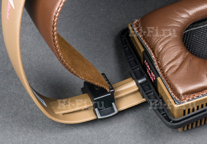

На голове Stax SR-407 сидят почти безупречно, правда, первое время слушателю, не имевшему ранее дело с изделиями Stax, придется привыкать к их весу и почти герметичному прилеганию мягких уплотнительных бубликов. И все же у меня есть одно предложение к конструкторам: кожа — это, конечно, хорошо, но жарким летом лучше чувствуешь себя в бархатных амбушюрах. Хорошо бы такие появились в списке доступных опций…

Тип – комплект для персонального прослушивания (наушники + усилитель) | Название – Stax SRS-4170 (наушники Stax SR-407, усилитель SRM-006tS) | Излучатели, акустическое оформление – электростатические, открытые | Оголовье (конструкция, материалы) – двойное (пластик, натуральная кожа) | Материал чашек – пластик | Отделка амбушюр – натуральная кожа | Частотный диапазон, Гц – 7—41 000 (условия не указаны) | Гармонические искажения усилителя – 0,02% (1 кГц) | Входы усилителя – стереопары (2), балансный 2XLR | Масса, кг – 0,515 (наушники с кабелем), 3,4 (усилитель)
