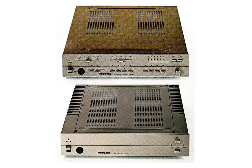

Орбита УП-002-стерео / Орбита УМ-002-стерео
Данная связка выпускалась Ростовским заводом «Электроаппарат» с 1985 года. Помимо них в комплекс Орбита мог входить графический эквалайзер и кассетная дека. Предварительный усилитель предусматривал дискретную электронную регулировку громкости, контур тонкомпенсации, регулировку тембра по НЧ и ВЧ, световую индикацию режимов работы, а также выход на наушники. Номинальное выходное напряжение составляло 1В при соотношении сигнал/шум -90 дБ. Весил аппарат 5 килограммов. Усилитель мощности имел систему защиты от короткого замыкания на выходе и от перегрузок по входу. Номинальная выходная мощность при работе на нагрузку номинальным сопротивлением 4 Ом составляла 50 Ватт на канал, коэффициент гармоник – 0,07%. Масса усилителя мощности была 7,5 килограмма.

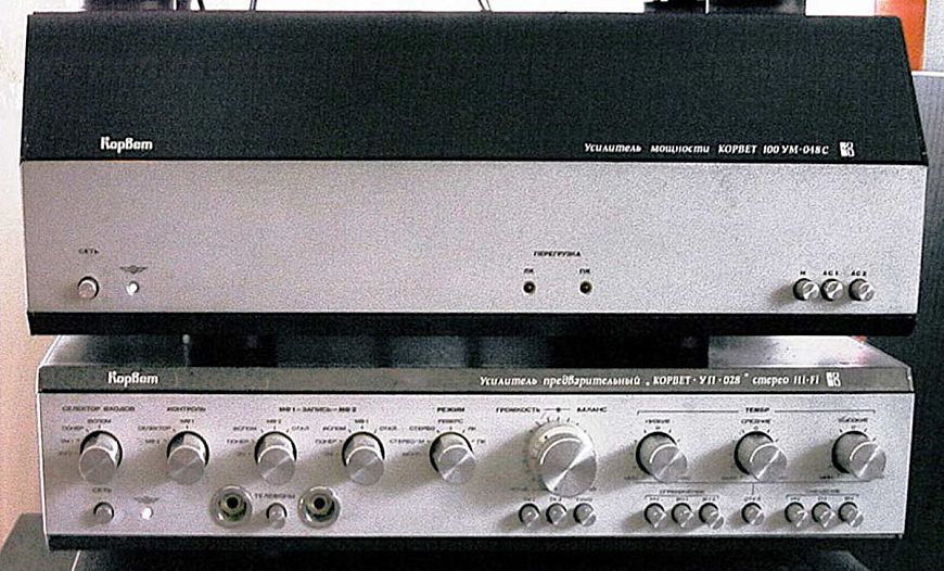

Корвет-028С / Корвет УМ-048С
Предусилитель выпускался Кировским заводом «Ладога» с 1985 года, в нём был встроенный фонокорректор, а также полный набор линейных входов для подключения проигрывателя компакт-дисков, тюнера или магнитофона. В паре с ним обычно работал усилитель мощности УМ-048С, производившийся на том же заводе с 1985 года. Его номинальная мощность составляла 100 Ватт на канал при коэффициенте нелинейных искажений менее 0,1%, весил он целых 22 килограмма. С 1987 года оба аппарата производились под названиями Корвет УП-028С и Корвет 100УМ-048С, соответственно.

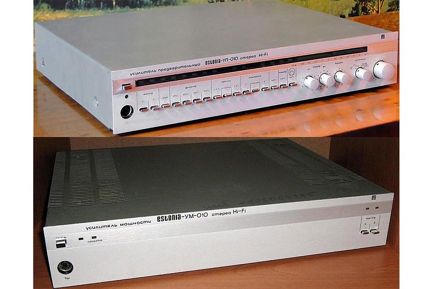

Эстония УП-010-стерео / Эстония-УМ-010-стерео
Связка производства Таллинского завода «Пунане-РЭТ», появившаяся в продаже в 1987 году. В предварительном усилителе была предусмотрена коммутация четырех источников сигнала, регулировка тембров по высоким и низким частотам, фильтр со спадом на четырёх разных частотах, а также выход на наушники. Усилитель мощности имел защиту от перегрузок и развивал номинальную мощность до 50 Ватт на канал при КНИ до 0,03%. Полоса пропускания доходила до 25 кГц, отношение сигнал / шум – 105 дБ. Весил мощник 12,2 килограмма, его блок питания включал хорошо экранированный тороидальный трансформатор.

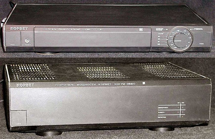

Корвет УП-078С / Корвет 200УМ-088С
Предварительный усилитель производился с 1991 года Кировским заводом «Ладога», в нём было предусмотрено все необходимое для коммутации различных источников сигнала, включая проигрыватели винила, компакт-дисков и магнитофона. В паре с ним предполагалось использование усилителя мощности Корвет 200УМ-088С, выпускавшегося на том же заводе с конца 1990-го года. Он отличался высокой мощностью – не менее 180 Ватт на канал при нормируемых искажениях, соотношение же сигнал-шум достигало 110 дБ. В аппарате была защита от перегрузки, перегрева и КЗ, входное сопротивление составляло 47 кОм. Вес аппарата был 13 килограммов.

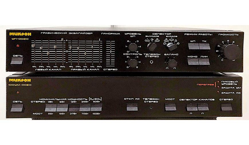

Микрон УП-002С / Микрон 100УМ-002С
Предусилитель, выпускавшийся с 1991 года на Нижегородском заводе им. Фрунзе, имел в своём составе графический эквалайзер и мог пропускать сигнал в диапазоне от 6 до 65 000 Гц при КНИ не более 0,005 %. Весил он 8 килограммов. В паре с ним поставлялся усилитель мощности, развивавший до 50 Ватт на 8 Ом и 75 Ватт на 4 Ома. Его полная полоса пропускания простиралась от 6 Гц до 120 кГц, при этом неравномерность АЧХ в диапазоне от 20 Гц до 20 кГц была не более 0,3 дБ. Модель допускала возможность мостового включения, при котором выходная мощность увеличивалась вдвое.
