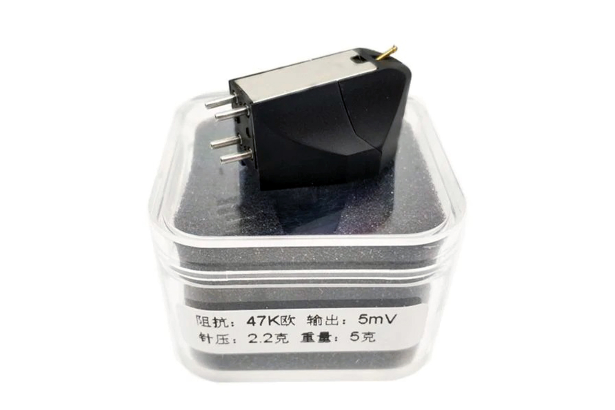

Цена – 13,40 долларов США
Головка звукоснимателя с подвижным магнитом, недавно появившаяся на Aliexpress. Оригинальный дизайн и расцветка делают картридж похожим на продукцию серьезного бренда, однако при ближайшем рассмотрении становится заметно не слишком высокое качество сборки. Весит головка 6 граммов и предназначена для подключения на стандартную нагрузку 47 кОм. Использован алюминиевый иглодержатель и алмазная игла с конусной заточкой. Рекомендуемая прижимная сила – 2,2 грамма, чувствительность – 5 мВ. Судя по отзывам, у головки есть проблема с экранированием. Плюс конструкции – резьбовое крепление, так что возня с гайками исключается.

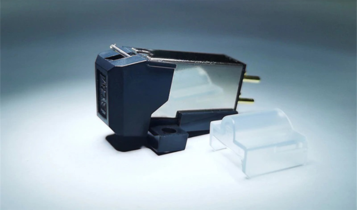

Цена – 24,73 долларов США
От предыдущей модели данный вариант внешне отличается цветом корпуса и сменной вставки – здесь они черные. Следующее важное отличие – использование алмазной иглы с эллиптической заточкой. Остальные электрические и физические параметры остались теми же. Вес – 6 граммов, чувствительность – 5 мВ, прижимная сила – 2,2 грамма. Головка поставляется упакованной в прозрачный пластиковый кейс, в комплекте есть только два крепежных винта. Проблема с фоном также отмечается пользователями. С другой стороны, что вы хотите за такие деньги?

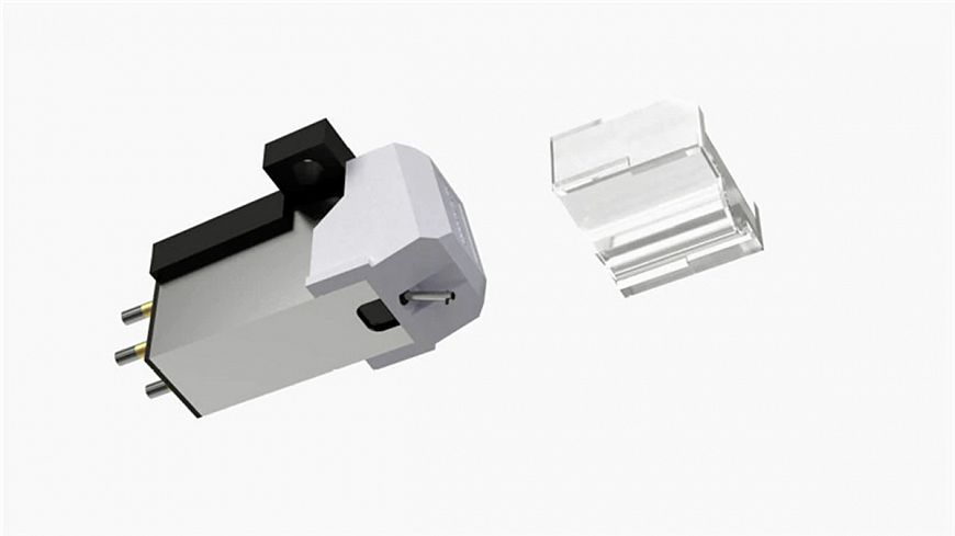

7 китайских ММ-головок с Aliexpress

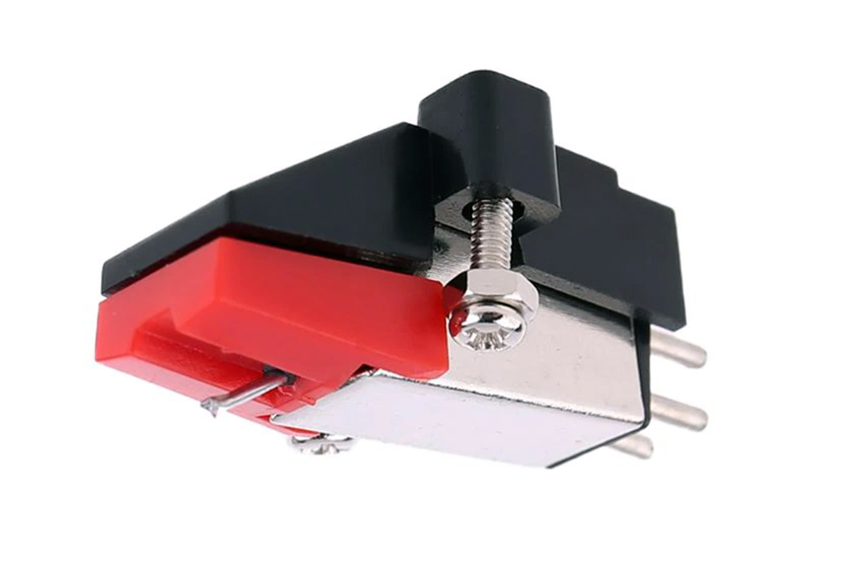

Цена – 18,90 долларов США
Судя по всему, в данном случае речь идет об OEM версии головки Audio-Technica AT3600L, производящейся в Поднебесной и попавшей на свободный рынок. Сохранился даже узнаваемый фирменный знак в виде треугольника. Все характеристики соответствуют таковым оригинального картриджа. Чувствительность головки составляет 4,2 мВ, рекомендуемая прижимная сила – от 1,5 до 2,5 граммов. Алмазная иголка с конической заточкой закреплена на иглодержателе из углепластика. Крепление традиционное, при помощи двух винтов и двух гаек.

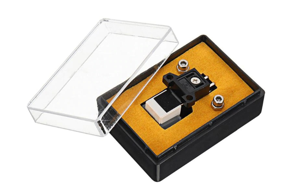

Цена – 12 долларов США
В данном случае мы, похоже, также имеем дело с OEM-продукцией, правда, опознавательные знаки на сменной вставке отсутствуют. Вероятно, она из партии, предназначенной для дальнейшей маркировками брендами других производителей. Однако внешне модель абсолютно идентична AT-3600L, те же самые у нее и технические характеристики. Отличный шанс неплохо сэкономить на покупке.

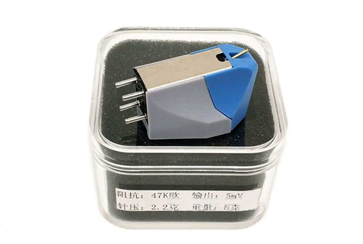

BUM M-1
Цена – 15,55 долларов США
Редкий случай – головка имеет собственный бренд, выглядит модель этаким выходцем из каталога японской компании 1980-х годов. Иголка здесь коническая, иглодержатель – алюминиевая трубочка. Весит картридж 5 граммов, чувствительность – 4 мВ. Указано даже внутреннее сопротивление головки – 450 Ом, и, что редко встречается в бюджетных картриджах, рекомендуемое время прогрева – 25 часов. Прижимная сила – 2 грамма.

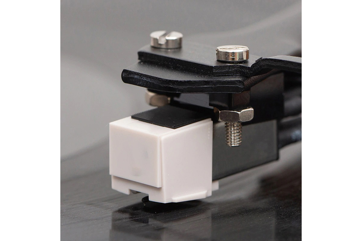

Цена – 8,90 долларов США
Данный картридж предназначен для использования в совсем уж бюджетных проигрывателях, а его главное достоинство – магнитный принцип преобразования, в отличие от пьезоэлектрического. Ведь обычно именно такие головки присутствуют в дешевых современных вертушках. Крепление – традиционное полудюймовое, в комплект входят винты и гайки. Иглодержатель – алюминиевый, заявленный срок службы иглы – 120 часов.
