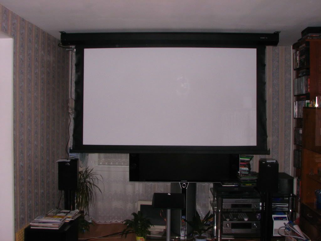

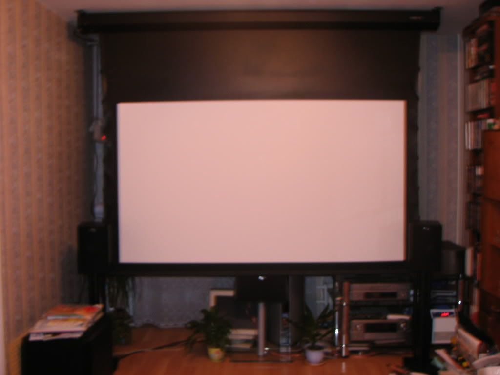

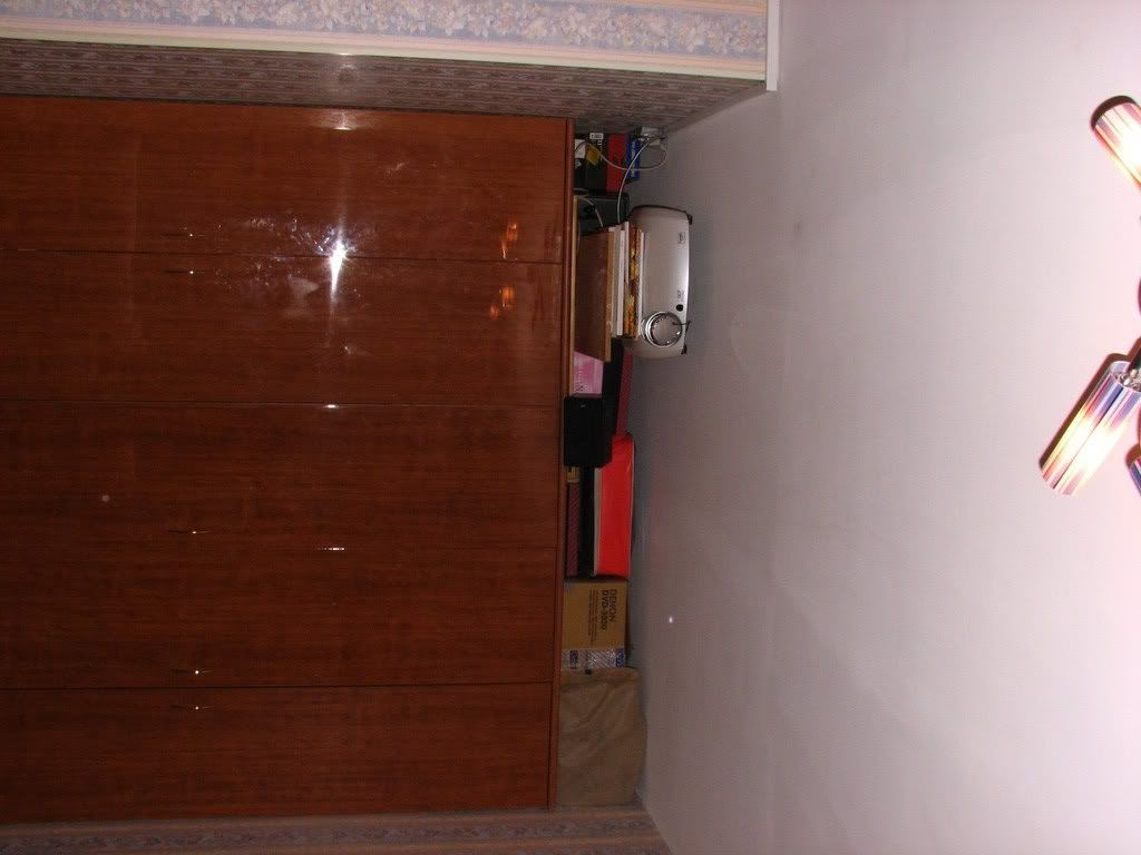

По англицки называется offset. Особенность этой модели, изображение имеет сдвиг/смещение вниз или вверх относительно центра оптики в зависимости от способа установки (на потолке или столик). Размер зависит от расстояния проектора до экрана, чем дальше, тем больше. Вот так это выглядит: http://www.optomausa.com/distancecalculator.asp
Это не проблематично если брать экран с чёрной областью сверху и при установке проектора на потолке. Двигая проектор, можно подогнать верхний край кадра под низ чёрной полосы или использовать экран с моторчиком и регулировать высоту чёрной полосы, что менее удобно.
Проектор будет на потолке, а экран планирую взять натяжной на жесткой раме

Я не эксперт, а только собираюсь купить свой первый проектор. Ну так вот, судя по avsforum большинство отмечает, что проектор очень яркий, и если правильно понимаю, то серый экран должен поглотить часть светового потока преобразовав его в повышение контрастности и соответственно повышение уровня чёрного.
Я тоже нацелился на серый экран, и у меня к тому же белый потолок и голубовато-коричневатые обои на стенах, что, наверняка, приведёт к засветке экрана и уменьшению контрастности изображения.
Планирую в первую очередь купить экран
Draper Onix HDG 106", постараюсь в начале декабря.
и спроецирую на него BenQ 3250 (по которому сейчас смотрю кино, проектор для презентаций ),очень яркий но контрастность полное Г
Затем могу поделиться впечатлениями, если кому интересно.
