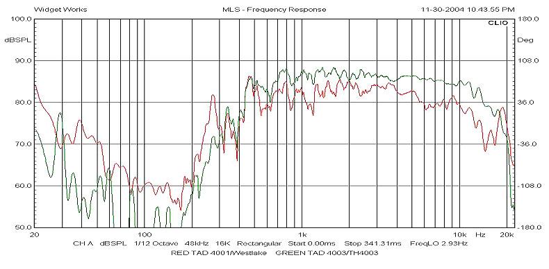

Так у старой модели только один комплект клемм, это придется курочить, что бы биампинг задействовать.
Это не проблема: можно легко поменять площадку с клеммами (а оригинальную сохранить в закромах).
Совершенно верно. Тем более, что у ТАД был специально для этого готовый крос ТН-3:
