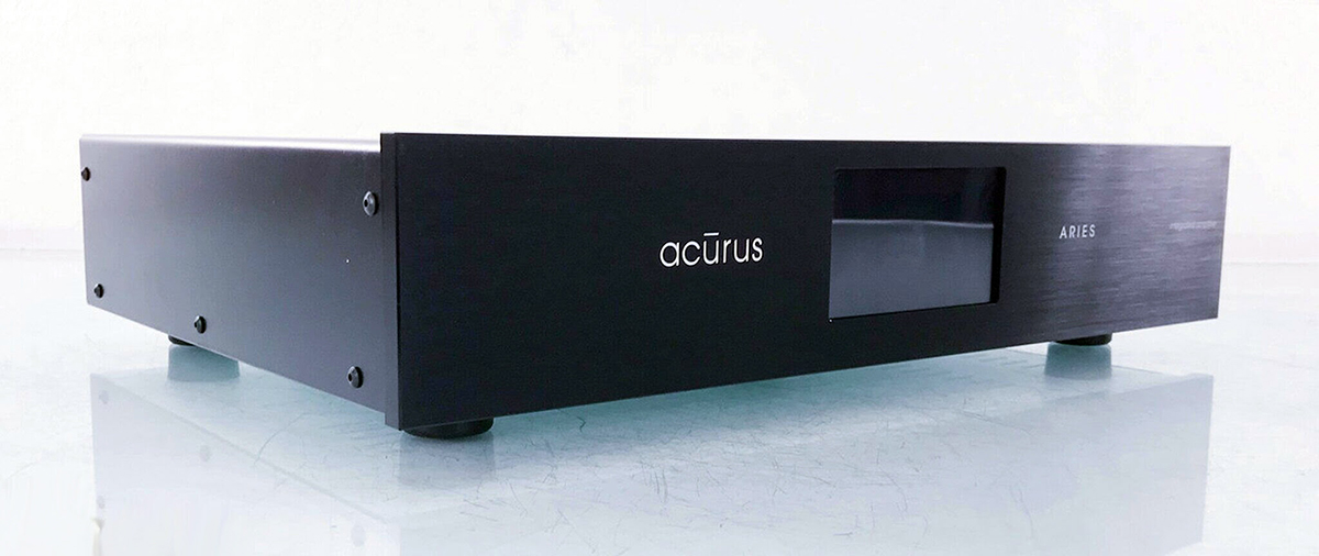

Интегральный усилитель Acurus Aries – современный аудиокомпонент, обладающий потрясающим качеством звучания в сочетании с расширенными возможностями управления и подключения. Компания Acurus разрабатывает и производит сложную высококачественную электронику с 1993 года. Каждое изделие компании – это годы специальных исследований, обширных испытаний и конструктивных доработок. Усилитель Acurus Aries был спроектирован, собран вручную и испытан инженерами, техниками и опытными сборщиками в США. Модель Acurus Aries выпускается с 2014 года и за счет постоянного совершенствования остаётся всегда актуальным высококачественным аудиокомпонентом для настоящих ценителей хорошего звука.
Компактный интегрированный усилитель Acurus Aries предоставляет два канала усиления мощностью по 200 Вт каждый. Выходные каскады компонента работают в классе D. Гибридная технология аналогового усиления класса D предлагает доступную альтернативу для уверенного и точного управления самой сложной нагрузкой.

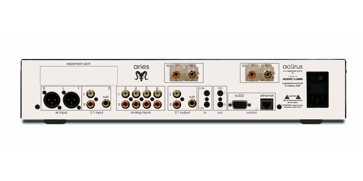

Балансный вход с разъёмами XLR и четыре обычных линейных входа дополняет вход и выход формата 2.1 (с отдельным разъёмом для сабвуферного сигнала); последнее означает, что Aries можно использовать как предварительный усилитель. Имеются также триггерные входы и выходы, вход внешнего ИК-приемника, порты Ethernet и RS232 для интеграции компонента в систему «умного дома». На задней панели есть закрытый заглушкой слот расширения, то есть устройство можно будет апгрейдить в будущем опциональными модулями.
