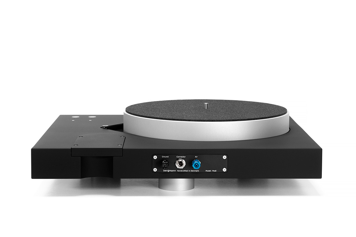

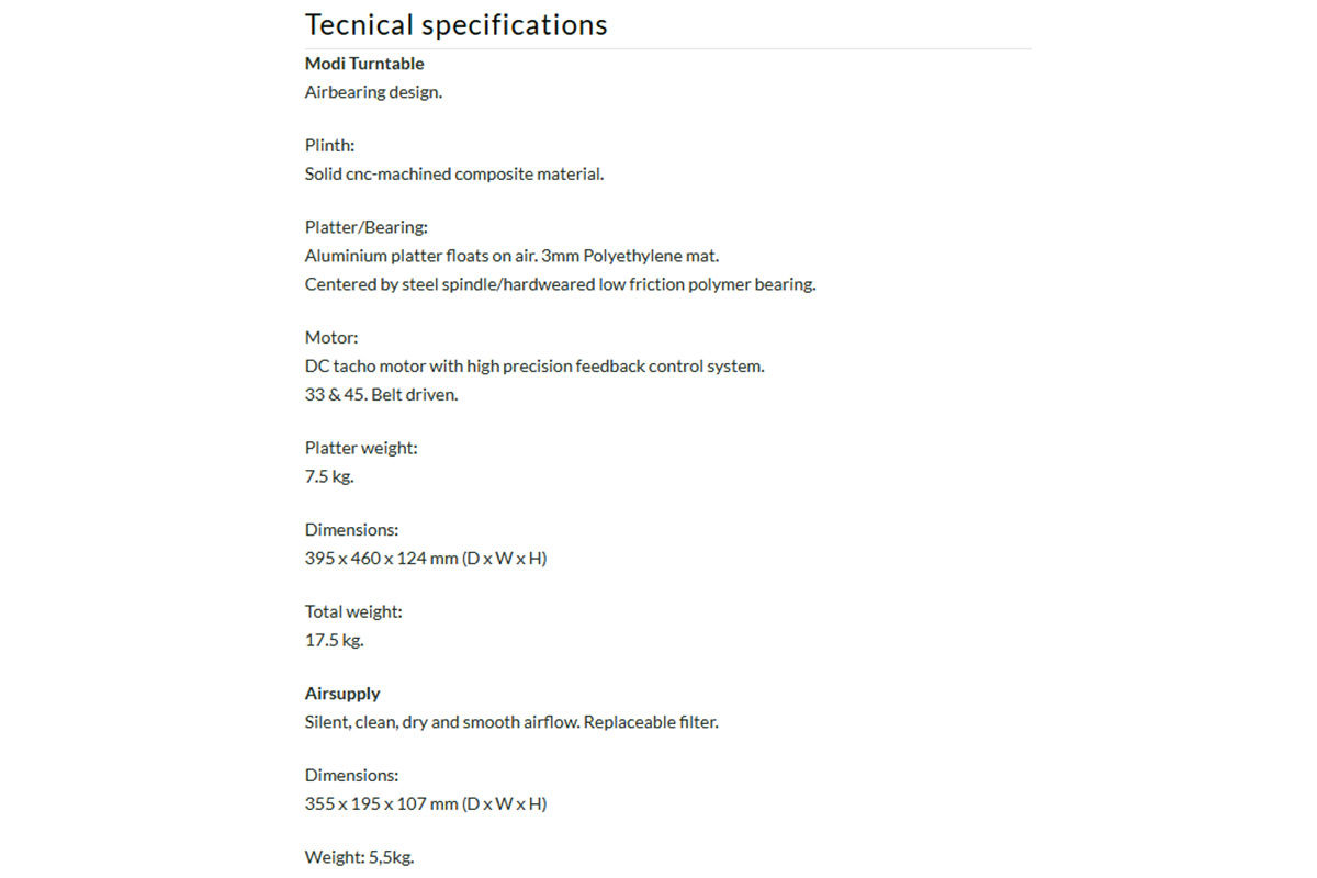

Датская компания Bergmann Audio представила проигрыватель виниловых пластинок Modi, в конструкцию которого входит пневматический подшипник опорного диска. Пневматическая система эффективно компенсирует вес алюминиевого опорного диска в вертикальном направлении. Опорный диск вертушки весом 7,5 кг парит на тонкой воздушной прослойке над столом из неизвестного композита, состав которого в Bergmann Audio не раскрывают, сообщив лишь о его прочности. В Bergmann Audio Modi применен пассиковый привод. В Bergmann Audio особенно подчеркивают, что шум, свойственный механическим подшипникам, практически полностью нивелируется пневматической системой. Кроме того, подобное решение благотворно влияет на стабильность вращения диска.
Проигрыватель оснащается электродвигателем постоянного тока с высокоточной системой управления с обратной связью и тщательной виброизоляцией от корпуса слоем губчатой резины. Двигатель обеспечивает скорости вращения 33 и 45 оборотов в минуту, — причем отклонения от этих значений, измеренные на оборудовании Bruel & Kjr, не превысили 0,003%.

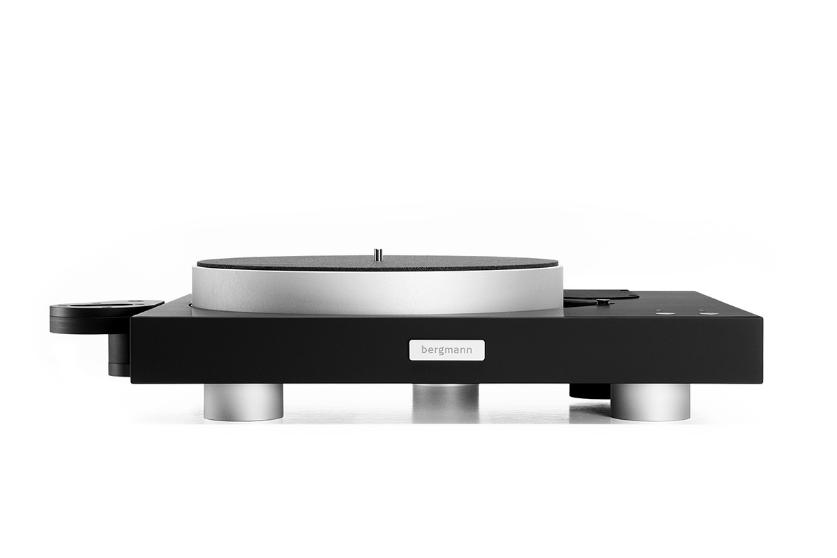

Проигрыватель винила Bergmann Audio Modi при необходимости можно оснастить двумя тонармами — 9-ти или 12-ти дюймовыми. Они монтируются на прикрепляемых в торцах корпуса фирменных универсальных армбордах.
В пневматической системе проигрывателя работает безмасляный необслуживаемый компрессор с ресивером для компенсаций возможных пульсаций давления. Подаваемый компрессором воздух проходит фильтр, который периодически требует замены. Запуск проигрывателя происходит в два этапа: на первом включается компрессор, после чего опорный диск на воздушной подушке поднимается над корпусом, и только на втором этапе включается двигатель проигрывателя. После выключения компрессор работает еще 2 минуты после полной остановки диска.
Проигрыватель винила Bergmann Audio Modi установлен на трёх виброизолирующих опорах. Вес вертушки составляет 17,5 кг. О рекомендованной цене проигрывателя и сроках его появления в продаже пока ничего неизвестно.
